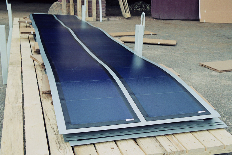

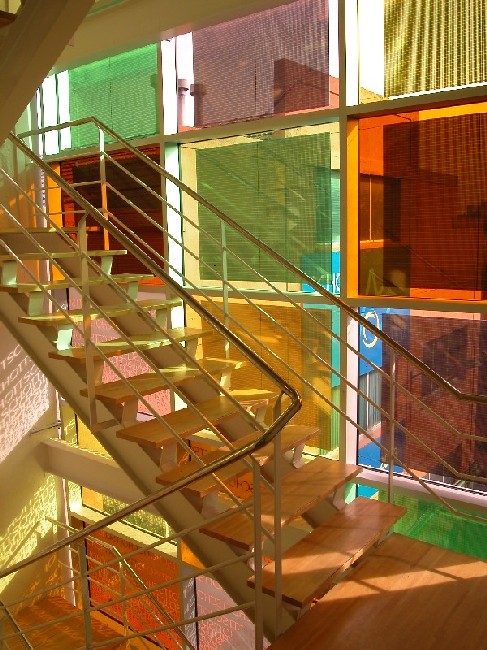

Os dejo, a ver qué os parecen, dos ideas muy interesantes para integrar fotovoltaica. Capa fina y paneles en diferentes colores.
No soy experto en fotovoltaica y quizás estos sistemas tengan sus inconvenientes, ¿qué opinais?

el Thin film me parece de lo mejor para integración fotovoltaica, tengo varios presupuestos y al final creo que me decidiré por este material.

Creo que en todas las integraciones se deben valorar, los flexibles, que tienen la gran ventaja de su poco peso,menos de dos kilos por metro cuadrado y su flexibilidad, que los adapta, casi a todas las superficies.
Presentan muy buenos valores de producción, y su handicap, es precio un poco mayor, pero ese precio a veces se equipara al de los tradicionales, por el menor precio de las estructuras, y por ejemplo se pueden poner sobre "URALITA", sin tener que realizar el desmontaje de la misma.
Si es de tu interés te puedo pasar direcciones de tres fabricantes, que conozco.

Efectivamente, las láminas fotovoltaicas flexibles están bajando de precio rápidamente. Yo coticé a US$2,2 el Watt. El problema es que vienen en configuraciones de potencia extrañas, como 97 Watt o 126 Watt. Son muy interesante para integración con la techumbre, puesto que según el fabricante, puede reemplazar la tradicional teja. Simplemente se termina la techumbre con planchas de madera prensada y sobre esta se instalan las láminas, las que eventualmente pueden actual incluso como elementos impermeables. Suenan muy interesante, se pueden combinar con tejas asfálticas y queda aparentemente bien. (Aun no me animo a hacer el experimento, aunque estoy en eso)
