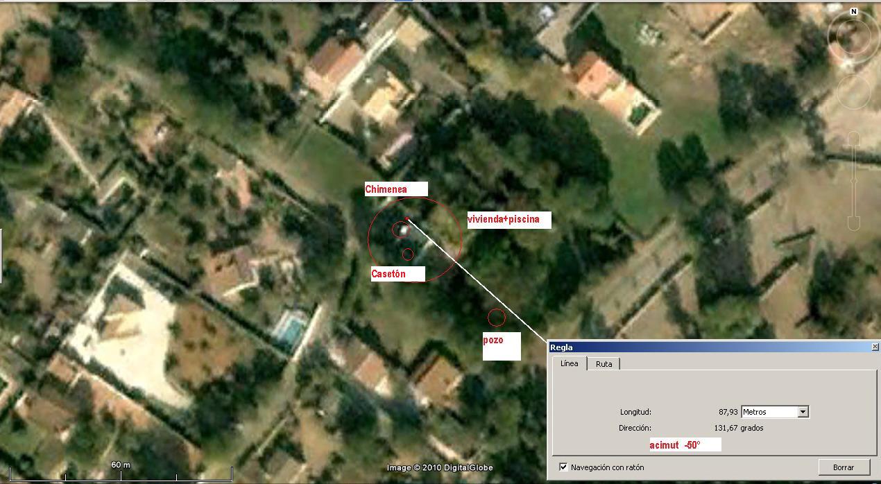

quisiera presentar un caso de una vieja vivienda unifamiliar rectangular (8,5m x 6,5m) de dos plantas ubicada en la sierra de Córdoba. En su cara norte-noroeste esta situada una loma y en su cara sur-sureste esta situada el desemboque de las lluvias que actualmente esta asfaltado por una pequeña carretera que lleva al centro del pueblo. La pequeña parcela esta llena de árboles que rodean a la vivienda, la pequeña piscina cubierta (4m x 9m x 1,3m promedio profundidad), algunos cuartos de herramientas y una leñera. Existe un pozo de al menos diez metros de profundidad en la parcela.

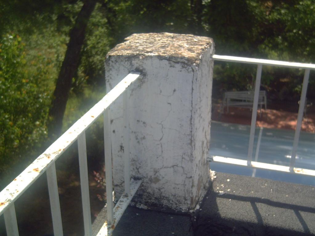

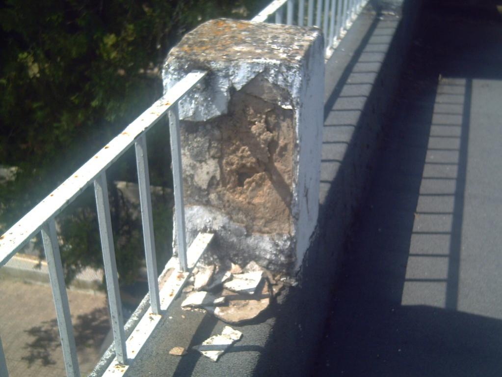

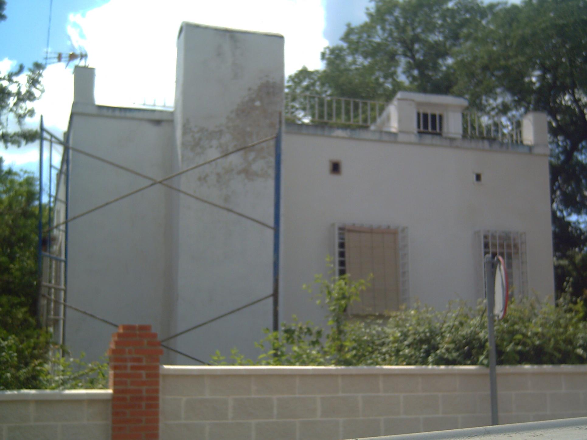

Adjunto algunas fotos de su cara norte y de in situ en la azotea y de los materiales de la misma. Las fachadas son idénticas a la de la cara norte y existe un casetón que da acceso a la azotea de 1m ancho, 2m de largo, 2m de alto con una pequeña cubierta inclinada de 5º.
¿Qué integración de uso solar activo/pasivo se podría aplicar en esta vivienda?. ¿Qué usos podría tener la azotea?.

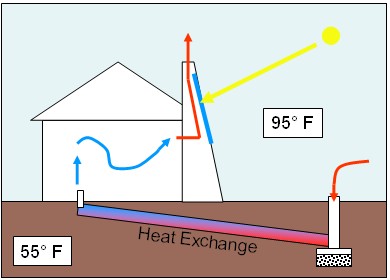

Para ver otro ejemplo puedes echar un vistazo a esta casa experimental:
Es de hace 20 años y las fotos no son muy buenas pero tiene una chimenea solar y integra captadores etc., solo una idea.Saludos,

Hola, pienso que el utilizar la azotea para ganancia solar directa con invernadero es una buena idea.
No me queda del todo claro la situación de la casa. Creo que la chimenea está al norte, la casa hacia "sur" y tiene una extensión de terreno grande.
Respecto a sistemas solares activos no sería problema encontrar una buena situación para ACS con colectores solares térmicos.
Respecto a la vegetación colindante, veo que es abundante para el aprovechamiento solar... me van a matar los ecologistas, pero si no son de hoja perenne y se prevee un gasto energético alto en invierno.. yo sacrificaría un par de ellos para quitar la sombra que puedan dar y plantar árboles de hoja caduca frente a la casa... pero bueno... siendo en Córdoba va a ser mejor dejarlos
Me sumo a la idea de invernadero en la azotea. En verano podría usarse para crear una chimenea solar y aportar refrescamiento. Queda un poco lejos el pozo, pero de alguna manera, si tenemos caudal suficiente no sería una locura pensar el usarlo para refrescamiento.
