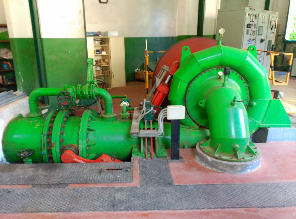

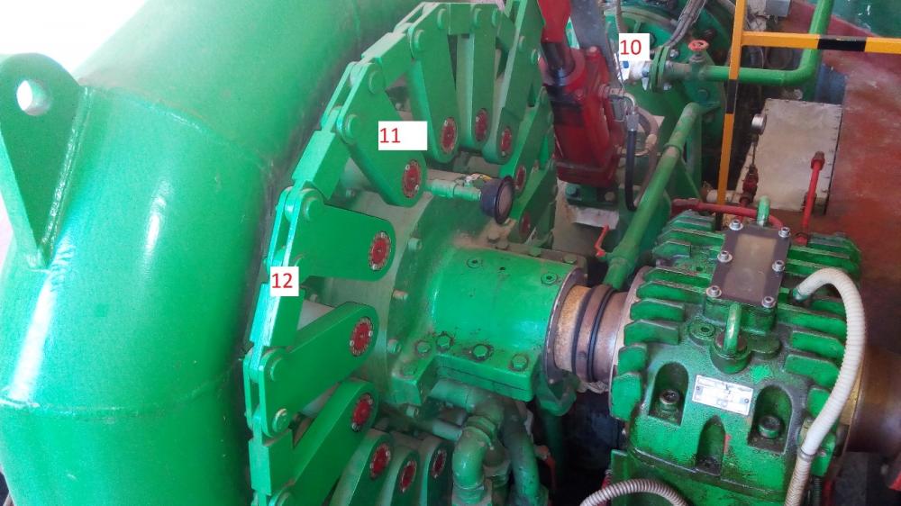

Esto es una pequeña guia, sobre las turbinas francis. Son unas turbinas que se utilizan en caudales medios y saltos medios .
Por ejemplo, la turbina de la foto es una francis de 1000 l/s 89 m de salto.
que generaba 750kw originalmente, ahora no llega a los 680 kw.

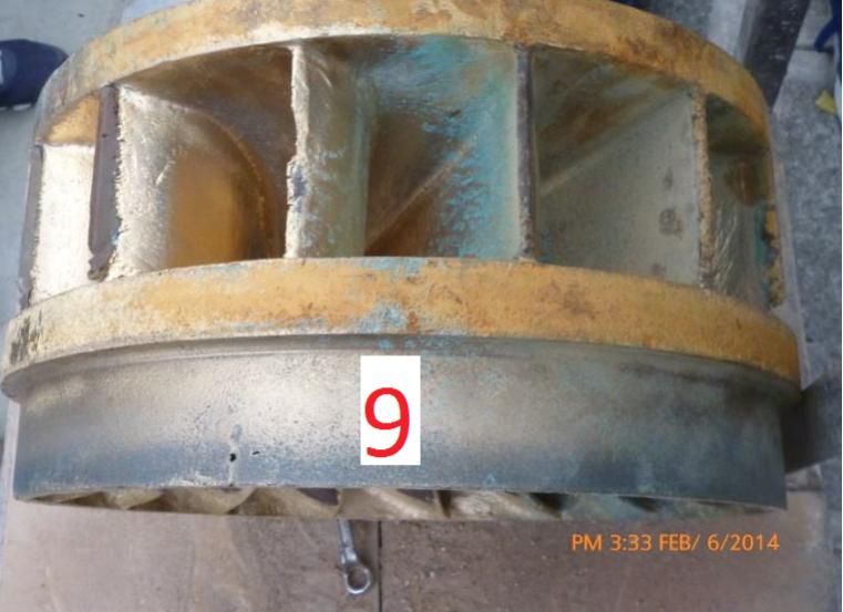

• Rodete: La función de este elemento es transformar la energía potencial del agua en energía mecánica de rotación. Esta energía es transmitida al eje de la turbina. Existen un montón de diseños para las turbinas, horizontal, vertical, con una o dos descargas etc. el diseño, más común es el vertical.

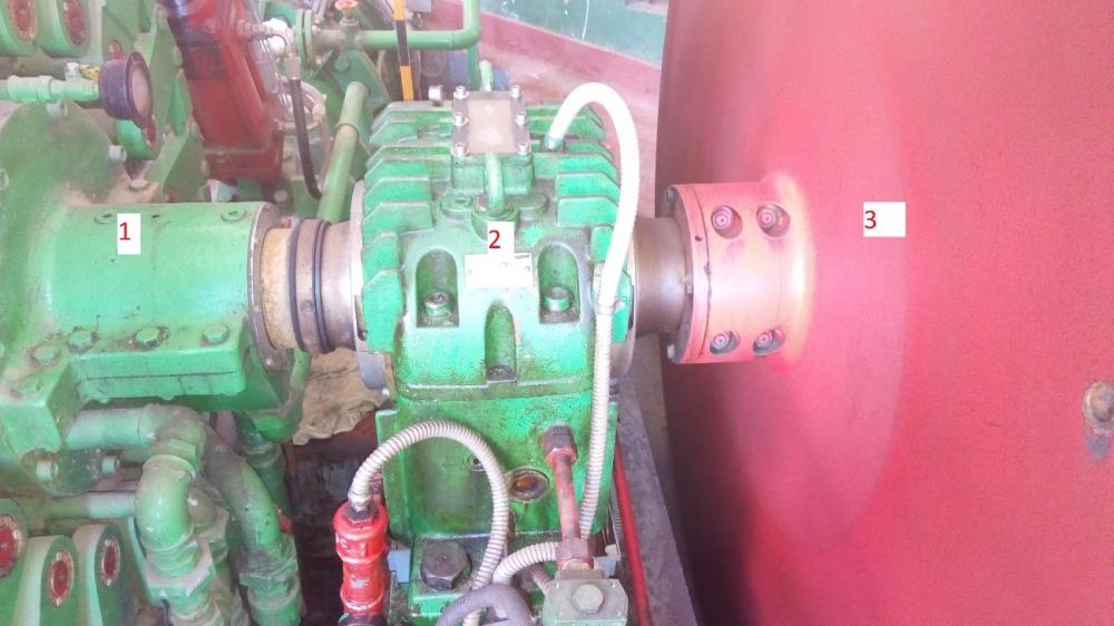

1-Sello mecánico / Prensa estopas (sello agua)
2- Cojinete guía/cojinete de empuje
3- volante de inercia

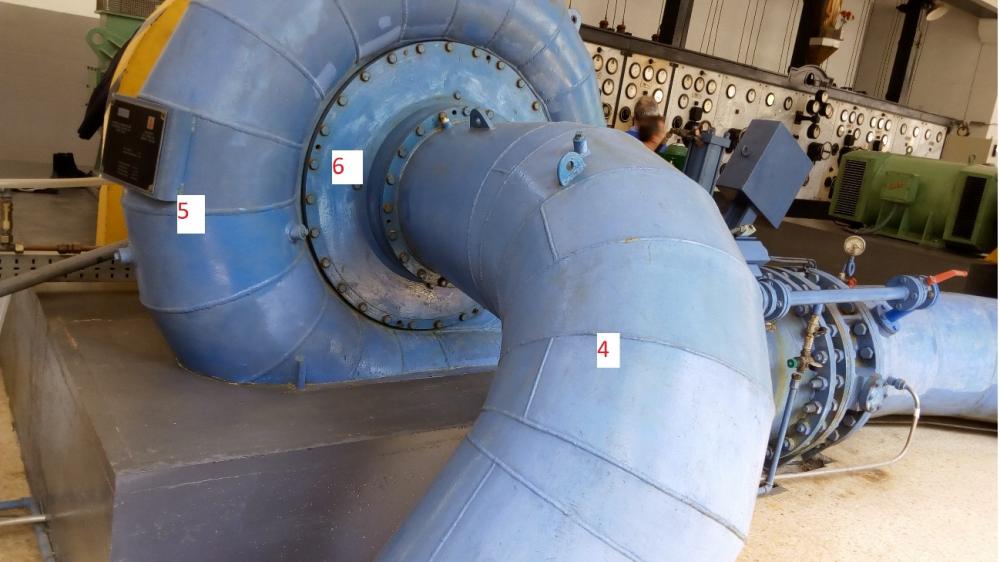

4- tuberia de descarga
5- Carcasa espiral
6- anillo fondo
7- Puertas de admisión/ Alabes
8- Cojinetes unión exterior/interior
9-Rodete
10- Servomotor /pistón accionamiento alabes
11- Leva/ accionamiento excéntrico
12- anillo de trasmisión

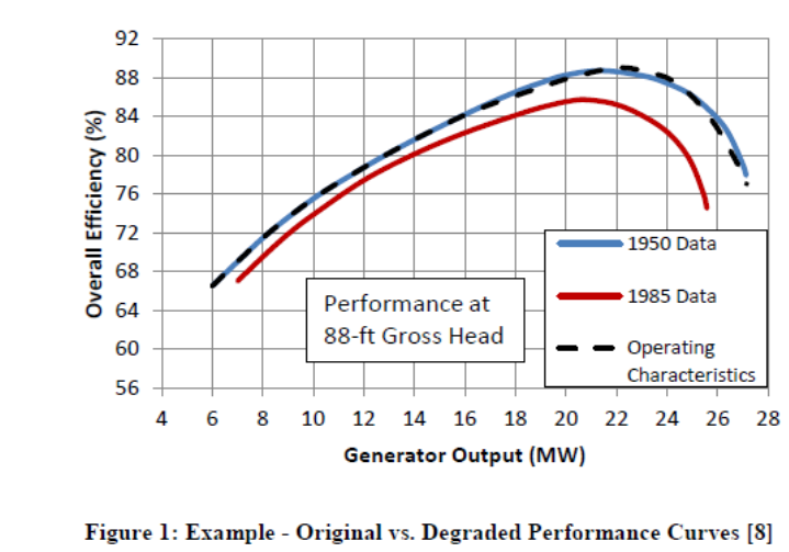

1.1.1 Eficiencia:
El nivel de eficiencia de una turbina se puede clasificar en 3 niveles.
• Rendimiento original: Es el rendimiento que tenía cuando se instaló el equipo. Se tiene que obtener de las pruebas de arranque de la unidad o de la simulación con los datos originales.
• Rendimiento actual: Se trata de saber mediante un test cual es el rendimiento actual de la turbina. Este test requiere medir el caudal, altura actual y energía entregada.
• Rendimiento posible: Este rendimiento sería el mejor obtenible con el equipo según los datos de pruebas del fabricante.
Esto nos lleva a una serie de recomendaciones a tener en cuenta relacionadas con el rendimiento.

La eficiencia de la turbina es el factor más importante en una hidroeléctrica para determinar el cambio de piezas. Un test de eficiencia puede demostrar que el rendimiento actual a cambiado del original. La figura N1 muestra el pico de eficiencia de una turbina francis. El periodo muestreado es con 3 y 35 años. Aunque la eficiencia no baje notablemente, los diseños actuales son mejores que los de hace 40 años. Esto también abre la posibilidad a cambiar el dimensionado de la turbina y adaptarla a los datos reales.
Una turbina nueva no solo puede mejorar el rendimiento de la unidad, si no que también puede evitar daños de corrosión/cavitación con un mejor diseño hidráulico. La figura dos y tres muestran un rodete antiguo de fundición y uno nuevo de acero inoxidable. Esta nueva turbina inyecta aire por los alabes del rodete para oxigenar el agua.

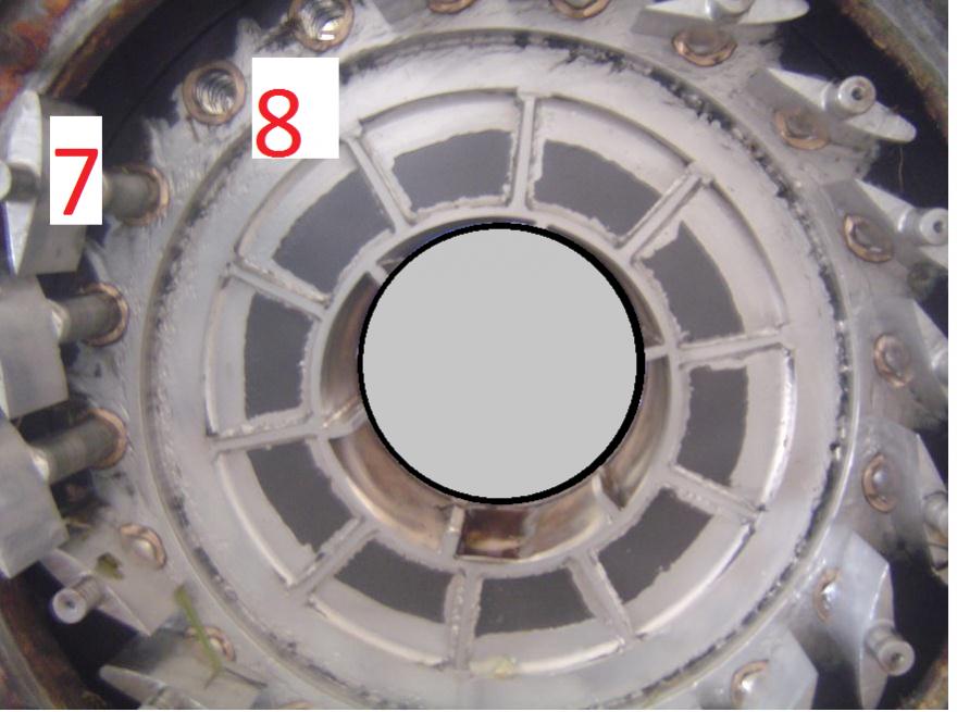

Las puertas de admisión y su servomotor sirven para regular la potencia dada por la turbina. Para determinar el estado, se tendrá que inspeccionar en busca de desgastes los siguientes elementos: Estado de las puertas, agujas de unión, plato de transmisión, levas, cojinetes de unión, y cojinetes de soporte del otro lado . Un desgaste excesivo en los componentes del conjunto de puertas traerá dificultad para sincronizar la unidad. Cuando se da esta situación es conveniente pensar en mantenerlos. Es difícil inspeccionar estos elementos sin abrir la unidad. Cuando los elementos están excesivamente desgastados se nota una pérdida de movimiento.
En algunos diseños se puede medir las holguras entre el metal del final del eje de las puertas y sus cojinetes con unas galgas. Si después de un cambio de empaquetadura de las puertas sigue perdiendo mucha agua por los ejes puede significar que existen desgastes excesivos. Se recomienda que la holgura entre eje y cojinete so supere el doble del original. Cuando se estropean un numero anormal de agujas de unión puede significar un fallo de fabricación o un problema con el ajuste de las puertas.
Los actuadores de las puertas de admisión suelen ser un pistón hidráulico. El problema más común suele ser la perdida de aceite por el sello delantero del pistón. La cantidad de aceite que se pueda permitir fugar depende del sitio y las necesidades de mantenimiento. En reposo es raro que un pistón pierda, pero trabajando contra la presión del agua puede fugar más. Cuando la cantidad de aceite sea excesiva se puede cambiar el sello del pistón. Es importante fijarse si el elemento interior del pistón tiene toda la superficie sin daños. Cuando el elemente interior este dañado lo más común es el cambio del actuador completo.
Figura 8: Servomotor/pistón actuador puertas de admisión

Las turbinas pierden fiabilidad con el tiempo dado a los desgastes producidos por la cavitación, corrosión, fricción y soldaduras mal rematadas. Se recomienda perfilar bien las soldaduras depositadas para evitar que se produzca cavitación por cambio de forma. Para evitar cavitaciones por las soldaduras se recomienda usar electrodos de 309L. En algunos casos existen datos sobre el templado que tenían los alabes de la turbina originales y así después de cada trabajo de soldadura se puede regresar a los valores del fabricante. “Original equipment manufacturer (OEM). Una buena guía para profundizar más en el conocimiento de la reparación de turbinas es el primer volumen del USBR Volume 2-5 Turbine repair (6) and hydro wheels: A guide to maintaining and improving hydro units.
Los rodetes de las turbinas Francis suelen tener un anillo de sellado alrededor del diámetro de la corona. También puede existir los huecos para colocar uno. Este anillo evita que la menor cantidad de agua pase entre la parte exterior de la cámara de la turbina y el rodete. En caso de no existir el agua crearía fuerzas axiales que forzarían el cojinete de empuje, ya que se sumaría el peso de la turbina a la del agua pasando. También evita pérdidas de agua no turbinada.

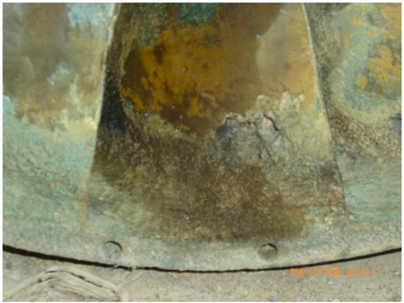

Desgaste puerta de admisión
