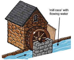

Hola a todos!
Estoy planificando un proyecto de generación de electricidad mediante el aprovechamiento de una acequia utilizando una rueda o molino de agua, algo parecido a la foto pero a menor escala:
Archivo adjunto 9698
La idea es generar unos 1500w, tengo un caudal constante de 1m3/s (1000l/s), pero no puedo construir ningún salto, ya que es una acequia de riego y no tengo permiso para alterar el curso, pero si para el aprovechamiento a agua pasada, por eso he pensado en una rueda de agua.
Mas o menos tengo cálculos del tipo de generador y las revoluciones que me hacen falta, dependiendo del diámetro de la rueda, que tengo pensada sobre 1,5-1,8 metros.
Pero mi problema esta en la definición de los planos constructivos de la rueda, y que opciones serian las de mas rendimiento por ejemplo:

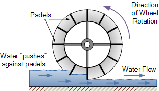

-Si es mejor las paletas saliente o no, me explico:
Archivo adjunto 9699 Archivo adjunto 9700
-Tipo de palas, inclinación, numero...tengo mil preguntas jejejejej

Quiza esperas demasiado, ahi van unos calculos de "numeros gordos":
Supongamos que consigues un rendimiento global de un 40%, que ya seria muchisimo. Dispones de 1.000 litros por segundo, sin desnivel. Eso significa que tu rueda se movera por efecto de la energia cinetica del agua, que en ultimo caso, esta provocada por un desnivel anterior
Quieres generar 1.500 vatios, que implican disponer de una potencia bruta de 3.750, una vez aplicado el 40% de rendimiento. Disponiendo de 1.000 litros por segundo, y usandolos todos ellos, deberias disponer de un desnivel equivalente a 38 cm. Si el agua circula a una velocidad de 2.7 metros por segundo o mas, sera debido a ese desnivel, o mas
Parece una velocidad muy alta para una acequia, midela, por si acaso no es tan alta. Si fuese mas baja, tendrias dificil generar esa potencia que quieres. Medirla es facil: mide una distancia de 30 o 40 metros, echa algo que flote, y cronometra cuanto tarda en recorrer la distancia que has medido
En ese tipo de ruedas hidraulicas, quiza, lo mas apropiado seria una rueda Poncelet. Busca en internet, hay informacion a montones

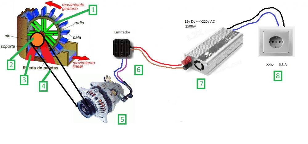

yo empiezo por el final, realmente necesito 900w, por lo que me marco como objetivo 1500w, la idea es esta:
Archivo adjunto 9710
utilizare un generador de 12vcc (posiblemente eólico), y luego transformare de 12vcc a 230vac

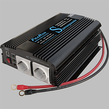

El convertidor 12vcc ->230vac lo tengo claro,uno de 1500w

Por lo que digo , bien!! a 300 rpm, genero 12vdc, 140A, lo que supone un potencia de P=V*I=12*140=1680w
Teniendo la potencia y el generador...solo me quedaría conseguir 300rpm, que con unas poleas o engranajes no sera muy difícil conseguir....
Pero mi problema es que no se que decisiones tomar...respecto a numero de palas, dimensiones, radios, palas salientes o no .....etc

Ni sueñes con alcanzar un rendimiento global del 70%. Tendras mucha suerte, y habilidad en el diseño y construccion, si te quedas en un 20 o 30%
Mira, la primera bajada de rendimiento que vas a tener:
Supongamos que tu rueda introduce las paletas en el agua en una anchura de 30 cm, y una profundidad de otros 30 cm, Logicamente, el canal en ese punto, debe tener mas de 30 cm de ancho, pongamos 32, y mas de 30 de profundo, pongamos 31. De no ser asi, las paletas rozarian contra los lados y el fondo. Suponemos que para que no rocen, dejamos un hueco de 1 cm entre paletas y lados y fondo?
Pues... tus paletas, de 30 de ancho y 30 de profundo, interceptan una superficie de 900cm2 Y el canal, tiene una seccion de 32x31 cm= 992 cm2. Eso implica que tu vas a usar el agua que pasa por 992 cm2, pero solo vas a aprovechar la potencia de 900 cm2. Solo por esa razon tu rendimiento bajara en un 10%, un 10% del agua pasara, y no producira nada
Pero es que el inversor tampoco tiene un rendimiento del 100%. Le entra una energia, y sale de el una cantidad muy inferior. Supongamos que sale el 85% de la que entra
Y los rodamientos de la rueda tambien produciran perdidas, y los del alternador, y la transmision, y el generador tampoco es perfecto y tambien tendra perdidas, y el rectificador, y los cables......
Ve multiplicando ese 70% de rendimiento teorico (que ya veremos si consigues, mucho me temo que te quedaras mucho mas abajo) por 0.9, luego por 0.85, luego por 0.7, etc, etc. Lo dicho, si eres capaz de obtener una potencia util de un 20 o 30% de la que dispone el agua, ya sera un buen logro :)
Por cierto, vete olvidando de hacer funcionar las cosas a 12 voltios. Para una intensidad de 140 amperios vas a necesitar cables de varios cm de grueso, que valen una fortuna. Ve pensando en subir el voltaje a 24, 48 o, incluso, directamente 220
Otra cosa mas. Calculabamos que necesitarias una velocidad el agua de 2.7 mts/sg. Pero si a ese agua le extraes energia, es a base de reducir esa velocidad. Despues de pasar la rueda, el agua ira mas despacio.... y si va mas despacio, para que siga circulando la misma cantidad, vas a necesitar un canal mas ancho :)
Tu idea es buena, sobre el papel....a la hora de la verdad, sera bastante mas fea. Te recomendaria que hicieses un modelo a escala y veas como funciona, donde debes mejorar el diseño, y que potencia puedes obtener antes de meterte a construir una cosa de tanto tamaño :)
