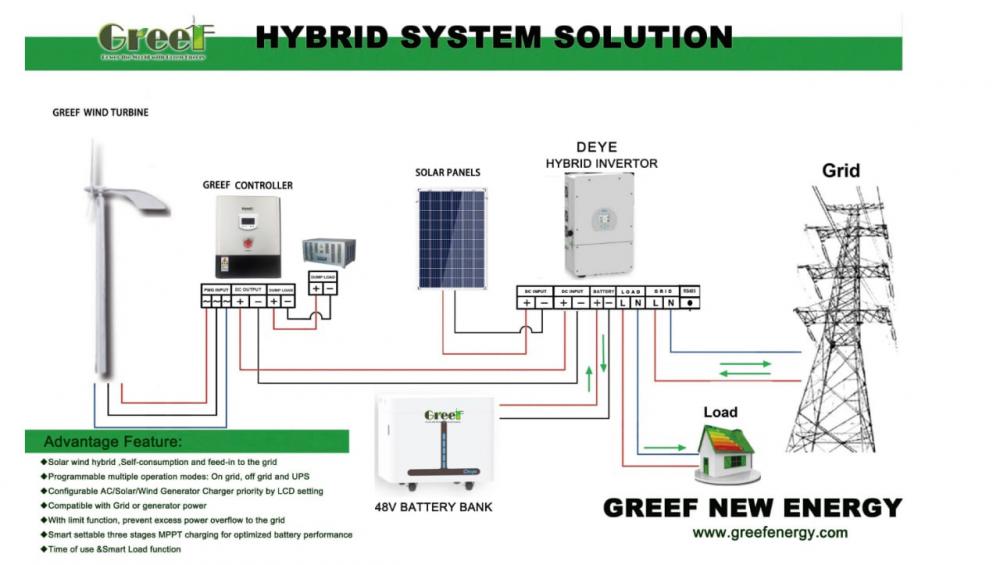

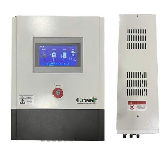

Ahora mismo si tienes de controlador eólico que sale en continua la mejor opción es Deye. Deye incorpora en todos sus modelos híbridos una opción eólica. Nosotros trabajamos con Greef, Tumurly y SD Wind y los 3 trabajan con Deye, pero ambas tiene controlador propio. Es más el controlador de Ecorote es de Greef Energy. Ecorote lo descartamos, no por malo, sino porque nos generaba dudas la empresa con plazos de entrega de 120 días, tararon mucho en contestar y no tener controlador propio. Twerd sale en alterna y trifásica. Ahora mismo Greef de lo mejorcito en controlador, tactil y en color. Si quereis mas info os voy informando.

No Napo tu compras lo que quieras con o sin automatismos de trasformación. De hecho todo lo que no es hierro es más caro que aquí.
El Deye es interesante porque tiene 2+2 entradas de mppt y eso te admite uno para el aero dos para los estrig de la fotovoltaica.

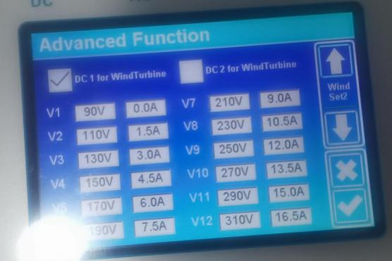

Hola a todos, Napo ya te contesté por teléfono y te lo comento aquí para si alguien está interesado. En Polonia funciona con subasta de transporte y cuando a alguna empresa le interesa puja y hace el transporte hasta España.
Ya tengo puesto el Ecorote con un interface Greef y no funciona el inversor Deye no reconoce al aerogenerador por muchas vueltas que de. La fotovoltaica conecta enseguida y el Greef transforma a continua pero el inversor no lo añade.
Si alguien sabe como solucionarlo se lo agradecería porque después de todos los esfuerzos es como el barco de Gila.

Alguien sabe cuantos imanes tiene el Ecorote 2800 porque ahora me pide ese parámetro el inversor.
