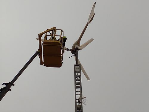

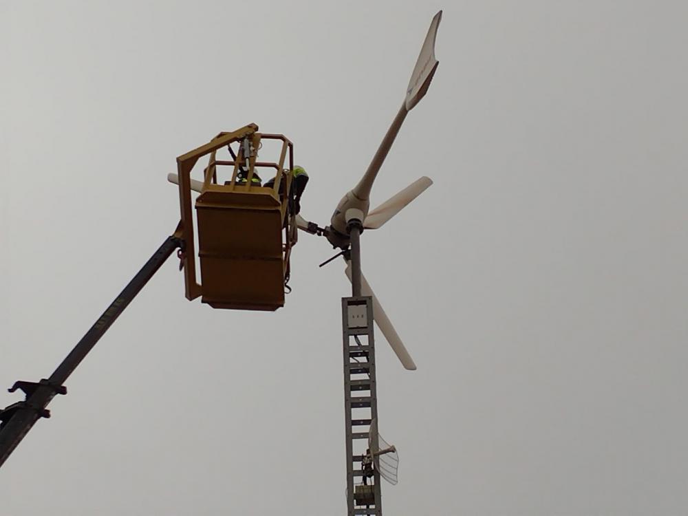

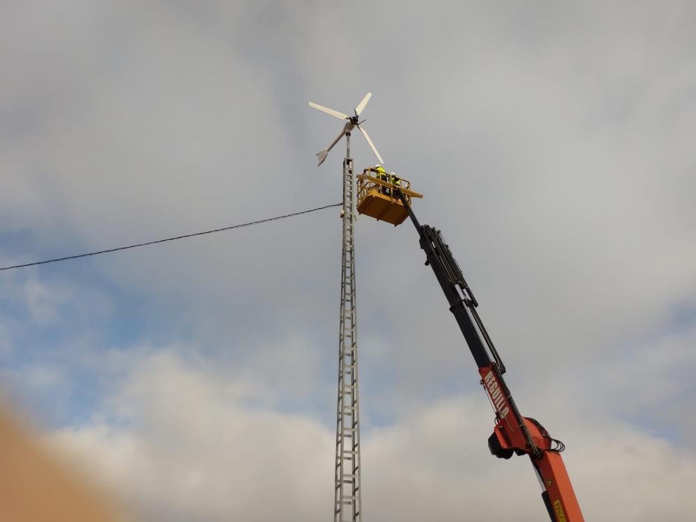

Os cuento mi experiencia 10 años despues de la instalacion mixta eólico-solar de mi negocio aislada completamente de red.En zonas donde el viento como en la mancha aunque sea continuo casi las 24 horas produciendo un mínimo de energia el aerogenerador es un complemento ideal para toda instalación,aunque las placas solares hayan bajado muchísimo de precio, siempre es aconsejable instalar un 80% de potencia en placas y dejar un 20% de eólica,porque ese 20% va a ser muy importante para mantener las baterias a un nivel de carga ,sobre todo por la noche,borrascas,dias nublados,nieblas,etc.Al instalar aerogenerador como en mi caso con solo la tercera parte de baterias con el aerogenerador era suficiente, teniendo un grupo diesel de apoyo que se arranca unas 100 horas al año,para horas de emergencia,maximo consumo,etc.El coste de las baterias aunque ahora haya llegado el litio sigue siendo muy caro, y por mucho que te digan unos y otros sin aerogenerador o un grupo que las recargue constantemente no llegan ni a los 10 años,no se pueden arreglar y te toca comprarte otras nuevas, luego es una mala inversión,no hay que hacer caso a los instaladores que todos no te van a contar lo que pasa realmente,llevo 28 años con energias renovables sin red y ninguno sabe los problemas que tienen las instalaciones hasta que no pasa un tiempo,placas que se van,las baterias,etc todo lleva mantenimiento y desgaste.El aerogenerador también, en este caso esta marca Enair nosotros estamos muy contentos con la producción y el rendimiento,cada dos años le hacemos el mantenimiento con una empresa cualificada y de momento va muy bien a los 10 años, las baterias de plomo de momento como las recarga el aerogenerador también van bien y espero que lleguen a los 15 años .Hay que invertir en el mayor tiempo de producción de energia para no tener que acumular tanta energia, el problema de la energia solar sobre todo en otoño-invierno son las pocas horas de sol,dias con lluvia,nublados que hay que sobredimensionar la acumulación para que pueda ser rentable sin hibridar con minieólica.En nuestra instalacion tenemos sólo la tercera parte de baterias que en una instalacion con solar sólo.Decir que hay que tomarse en serio la minieólica e instalar marcas fiables a 20 o 25 metros de altura,hacer un pequeño estudio de viento y demás,instalar maquinas en el tejado a baja altura de poca calidad y poco diametro no sirve para nada, solo para hacer ruido y ver algo dando vueltas.Reconocer que el tamaño de las palas importa y mucho,el nuestro de Enair tiene 4,1 metros de diametro, no tiene sentido instalar una torre de 20 a 25 metros para colocar un microaerogenerador, hay que hacer instalaciones serias y llevan un coste,ahora hay subvenciones fuertes que ante no existian para minieólica a nivel nacional.Antes de instalar nada lo más importante es saber el recurso y con software libre que hay ahora calcular el número de horas o factor de carga que va a dar el aerogenerador,en nuestro caso ronda el 30%,y muy importante repartido practicamente en las 24 horas al tener viento continuo.Viento bajo pero continuo a 21 metros que está instalado con una media 4,9 m/s.El que no entienda que no se puede instalar un aerogenerador a menos de 20 metros le aconsejo que se lea tutoriales de energia éolica que lo explica,es como instalar placas mirando al norte no tiene sentido.Aqui hay unas fotos del ultimo mantenimiento.

Hola, la empresa de mantenimiento con la grua me cuesta unos 150 a 180 € cada dos años.Si no haces el mantenimiento pues que la máquina no va bien y puedes tener una avería importante, todo lleva mantenimiento , las placas hay que revisarlas también, a mi se me han ido unas a los 10 años,tengo 5 marcas de placas.Cualquier instalación lleva unos mínimos mantenimientos quien no lo entienda que siga pagando a las electricas su coste de electricidad que va a ser cada dia más caro.Son todos unos mentirosos, el plan es a 10 años y no es algo improvisado todo lo que está pasando con las subidas de la electricidad.Los fondos buitres van a hacer inversiones megamillonarias en renovables y van a querer amortizar rápido esos megaparques.Es una oportunidad ahora para desconectarse de la red el que pueda,hay tecnología a buen precio,antes era muy caro todo.Lo que me preguntas del ayuntamiento yo no dije nada y no me han puesto ningu problema en villarrobledo,si no tienes vecinos que se quejen no se porqué te ponen pegas.Pero claro cada ayuntamiento es diferente. Yo a 15 metros no lo instalaría, minimo 20 metros y si puede ser 25, no se que bornay vas a instalar, si han mejorado los rendimientos estos años, porque yo los estuve mirando y eran los de siempre, para vientos fuertes, no se que tipo de vientos tienes,cada aerogenerador es para un tipo de viento, no es lo mismo tarifa que la mancha.Mira la curva de potencia, y si está certificada, no hay quien se crea lo que dicen.Falta más seriedad en la minieólica para saber las producciones,etc.Haz un pequeño estudio de viento y mira el aerogenerador que te interese más para el tipo de viento que tienes,el de enair es para vientos bajos,es muy importante captar energia con vientos bajos para recargar las baterias, cuando sopla mucho te sobrará energia,es el problema del viento variable y la energia eólica.1 kwh de viento bajo es oro, mientras lo pongas a 15 metros lo verás parado y a 25 metros conseguirás un mínimo de producción von viento bajo.Veo tantos aerogeneradores pequeños parados a 12 a 15 metros por la carretera que no dan un buen rendimiento, porque son maquinas sin calidad y encima a baja altura.Si consigues que te den permiso al ayuntamiento le dará lo mismo 15 ,20 o 25 metros
