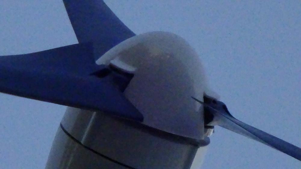

    Estimados, compré un generador eólico chino de 12v y 700w
    h t t p s : / / w w w . b a n g g o o d . c o m / 7 0 0 W - 3 5 - B l a d e s - 1 2 V - 2 4 V - W i n d - T u r b i n e - G e n e r a t o r - W - C h a r g e - C o n t r o l l e r - p - 1 5 4 4 3 1 3 . h t m l ? r m m d s = s e a r c h & I D = 4 9 5 5 2 & c u r _ w a r e h o u s e = C N
    Desgraciadamente no puedo poner links acá, pero si copian esa dirección al notepad y le sacan los espacios, ahí queda el link.
    Puede ser que las personas a las que les pagué para que me lo coloquen hayan hecho algo/no hayan hecho algo y las aspas no giren?
    Aún con los más fuertes vientos, las aspas no giran ni un centímetro para ninguno de los lados. Lo que sí gira es el cuerpo de generador para (supuestamente) capturar el mejor viento.
    Adjunto imagen de cómo están puestas las aspas. Creo que están bien.Las aspas de mi generador eolico no giran.-dsc08702.jpg
    14.161
    Predeterminado Re: Las aspas de mi generador eolico no giran.
    Los aeros cuentan con una protección para cuando no quieres que giren, y el haciendo corto entre las fases que bajan. Mira que no haya un freno o un interruptor.
    Muchas gracias! Dónde están esos frenos o interruptores generalmente? En el cuerpo del generador?
    Hola buenas noches, has comprobado que no te hayan montado las aspas al revés?
    Comprueba si lleva algún bloqueo en el rotor para que no quieren durante el traslado, como las lavadoras.

    Hola,mi primera consulta en este foro.Gracias por admitirme.
    a mi me ocurre parecido,oir estudiar un poco la eolica,compre un generador de 500w..no menciono marca por respeto bien instalado verticalidad total,aspas bien,no giran las aspas pero el fuselaje si gira conforme una veleta que tengo al lado..una vez lo vi girar y ewstos dias ha echo bastante aire y lamentablemente no giran.
    Comentais de hacer un cierre entre dos de los tres hilos de bajada al regulador ??
    El regulador es sencillito y tiene un piloto rojo y otro amarillo encendido.
    muchas gracias

    Eso me suena la mierda del controlador que traen, rojo quiere decir bloqueado, yo lo que le hice fue pillar un rectificador de los 3 hilos a 2 tipo:
    https://www.amazon.es/gp/product/B07...?ie=UTF8&psc=1
    un controlador de carga solar y me funciona ya gira, eso si tendrás que mirar una forma de frenarlo en tormentas.
