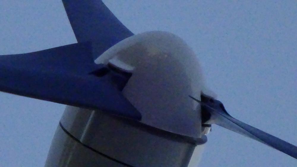

Estimados, compré un generador eólico chino de 12v y 700w

Puede ser que las personas a las que les pagué para que me lo coloquen hayan hecho algo/no hayan hecho algo y las aspas no giren?
Aún con los más fuertes vientos, las aspas no giran ni un centímetro para ninguno de los lados. Lo que sí gira es el cuerpo de generador para (supuestamente) capturar el mejor viento.
Adjunto imagen de cómo están puestas las aspas. Creo que están bien.Archivo adjunto 23428

Los aeros cuentan con una protección para cuando no quieres que giren, y el haciendo corto entre las fases que bajan. Mira que no haya un freno o un interruptor.

Hola buenas noches, has comprobado que no te hayan montado las aspas al revés?

No creo que sea eso.

Para mí, están como en el aviso.

Comprueba si lleva algún bloqueo en el rotor para que no quieren durante el traslado, como las lavadoras.

a mi me ocurre parecido,oir estudiar un poco la eolica,compre un generador de 500w..no menciono marca por respeto bien instalado verticalidad total,aspas bien,no giran las aspas pero el fuselaje si gira conforme una veleta que tengo al lado..una vez lo vi girar y ewstos dias ha echo bastante aire y lamentablemente no giran.
Comentais de hacer un cierre entre dos de los tres hilos de bajada al regulador ??
El regulador es sencillito y tiene un piloto rojo y otro amarillo encendido.

Eso me suena la mierda del controlador que traen, rojo quiere decir bloqueado, yo lo que le hice fue pillar un rectificador de los 3 hilos a 2 tipo:
https://www.amazon.es/gp/product/B07...?ie=UTF8&psc=1
un controlador de carga solar y me funciona ya gira, eso si tendrás que mirar una forma de frenarlo en tormentas.
