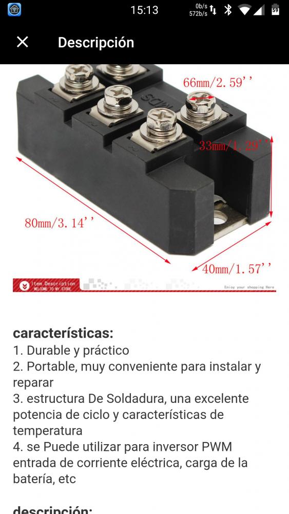

He comprado varias veces y por debajo de 100eur no suelen cobrar nada. Referente a si a despues del puente de diodos se puede conectar un cargador pwr creo que si. Al menos así lo pone en los que he mirado por aliexpress Archivo adjunto 17507.
Otro tema es lo de frenar el aerogenerador cuando hay fuertes vientos...
Si, este mismo es el que yo tengo puesto conectado a la bajada trifásica del aerogenerador Ista Breeze y la salida ya rectificada a continua CC puesta a las baterías.

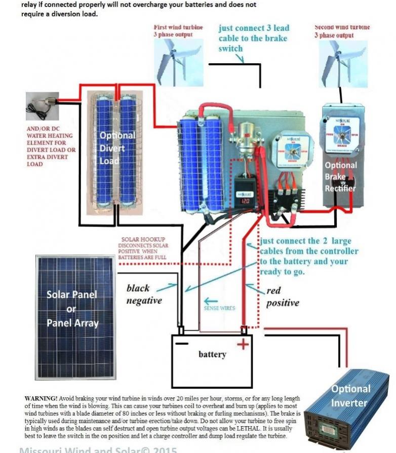

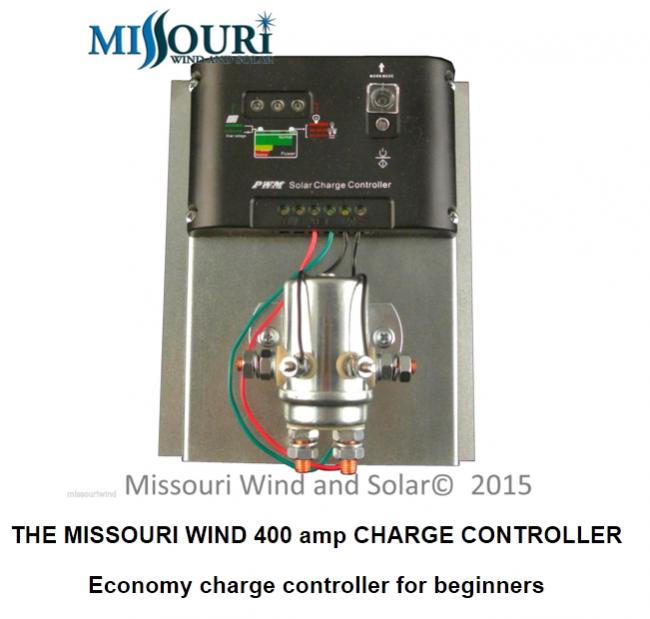

Luego he visto este relé mecánico protegido y dentro de un vaso metálico para evitar chispas, que lo han conectado a un simple regulador PWM programable. Las conexiones no se ven claramente, pero creo que lo utilizan para programarlo y se active, el relé este metálico,
a la tensión deseada, 28,5-29V, y así poder desviar la corriente a unas resistencias para evitar que las baterías se carguen demasiado y frenar algo el aerogenerador.
Archivo adjunto 17509
aquí ya esta completo con rectificador, regulador, relé y resistencias.
aquí el regulador (propio de ellos, de Missouri) y el relé. Este regulador es el que yo creo que se puede cambiar por uno sencillo y regulable PWM. creo. no sé.
este es el esquema de conexiones, muy fácil:Archivo adjunto 17512
