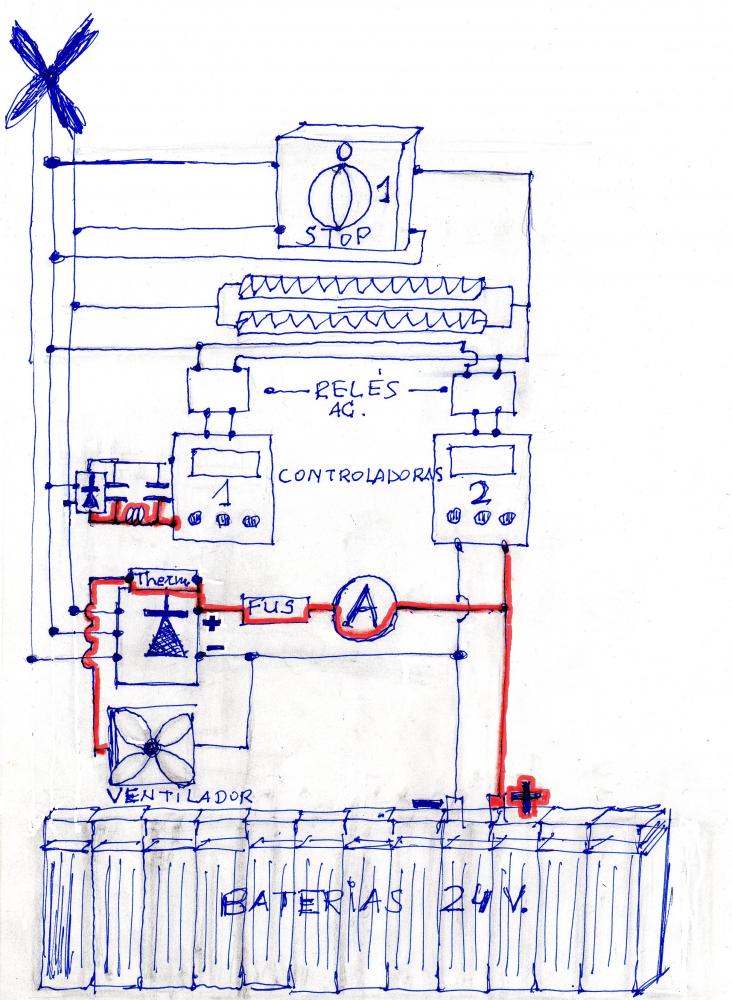

Hola unpuntoverde, soy Conrado de Zamora: creo que estás midiendo solamente la tensión en dos de sus tres fases, y claro! como te va a dar esos 48 que necesitas; entre fases siempre es menos, bastante menos. El aerogenerador si es trifásico (como casi todos) tiene tres fases y con un polímetro normal no vas a poner medir las tres, solo entre dos de sus fases, que siempre será menos que entre las tres fases; debes sumarle quizás un tercio mas.
Con respecto al frenado del aerogenerador creo que ya tengo el esquema para poder frenarlo ya no solamente cuando las baterias suban hasta 28,5V, si no...también para cuando las baterias esten bajas pero se presente un fuerte viento que lo haga subirse de revoluciones. Es un sistema barato y muy resistente;,no como estas controladoras que nos venden, que se queman enseguida y no valen para nada. Tampoco es el sistema americano de no parar nunca el aerogenerador y simplemente poner unas resistencias para que vayan consumiendo el exceso voltaje de las baterias. NO! Este sistema es made in Conrado, Spain de Zamora.
Es negativo que un aerogenerador esté toda su vida dando vueltas absurdamente mientras no este cargando las baterias, ya que de esta manera la vida del aerogenerador se acorta quizás a la mitad o mas de su vida de funcionamiento; mientras que si conseguimos pararlo mientras las placas solares hacen su función, que la hacen muy bien, pues entonces el aerogenerador nos puede durar el doble o triple de años. El aerogenerador debe estar funcionando cuando esté nublado y sobre todo por la noche para mantener las baterías que no bajen de 24V, por la noche siempre necesitamos algún consumo imprevisto y el aerogenerador, si hace viento, puede darnos ese plus que necesitamos; no durante el día cuando haya un sol excelente. pero si en caso de estar nublado el día.

Re: controlador aerogenerador Ista Breeze 1600
Archivo adjunto 20064
Hola amigos: aunque no puedo poneros fotos del cuadro controlador del aerogenerador, si voy a poneros un esquema para el ista breeze 1600.
espero podáis entenderlo:
lleva un puente de diodos trifásico y además otro puente de diodos bifásico con un filtro pi que consta de dos condensadores (10000uf y el otro de 1000uf) mas una bobina que suele soportar hasta 15 amperios. Este irá conectado a la controladora y después al relé que cerrará el circuito de las resistencias.
Este puente de diodos bifásico en para frenar el aerogenerador cuando haya vientos muy fuertes. Para ello debéis medir la tensión entre fases y regular la controladora cuando alcance la tensión a la que queráis que se frene el aerogenerador; por ejemplo a 25,5 ó 26 V. Para saber a que tensión debéis regular la controladora, debéis mirar el amperímetro cuando consideréis que haga mucho viento, por ejemplo cuando el amperímetro os marque 60 amperios, en ese momento debéis medir la tensión entre fases, y la tensión que en ese momento os marque el polímetro, esa es la tensión a la que debéis regular la controladora. Esta controladora se conectará al relé y este se activará a la tensión que la controladora le indique, que a su vez cerrará el circuito de las resistencias. Estas resistencias son de 3 Ohms cada una, que en paralelo os dará sobre 1,5 Ohms total; cada resistencia es de 1500W, total 3000W suficiente para frenar el aerogenerador.
un saludo
atte Conrado Maestro.
Hola amigos: aunque no puedo poneros fotos del cuadro controlador del aerogenerador, si voy a poneros mi diseño personal o esquema para el ista breeze 1600.
Abajo del esquema veréis que lleva un puente de diodos trifásico con un fusible automático y a continuación un Amperímetro de hasta 100Amperios que se encargará de cargar las baterías. Este puente de diodos trifásico junto con la controladora, el relé y las resistencias, serán los encargados de cargar las baterías y también de parar el aerogenerador cuando las baterías estén cargadas. Mas arriba, además, lleva otro puente de diodos bifásico con un filtro pi que consta de dos condensadores (10000uf y el otro de 1000uf) mas una bobina que suele soportar hasta 15 amperios. Este filtro pi se debe poner para filtrar la corriente que sale del puente de diodos, pues debe alimentar la controladora la cual necesita una corriente continua lo mas lineal posible ya que de otro modo se podría estropear. Este puente de diodos bifásico irá conectado a la otra controladora (1) y después al relé que cerrará el circuito de las resistencias que veis arriba y frenará el aerogenerador.
La misión de este puente de diodos bifásico será la de frenar el aerogenerador cuando haya vientos muy fuertes. Para ello debéis medir la tensión entre fases y regular la controladora para cuando se alcance una tensión a la que queráis que se frene el aerogenerador; por ejemplo a 25,5 ó 26 V. Para saber a que tensión debéis regular la controladora, debéis mirar el amperímetro (marcado con una A) y cuando consideréis que hace un viento excesivo, por ejemplo cuando el amperímetro os marque 60 amperios, que es casi el máximo del aerogenerador; en ese momento debéis medir la tensión entre fases, y la tensión que en ese momento os marque el polímetro, esa es la tensión a la que debéis regular la controladora. Esta controladora se conectará al relé y este se activará, se cerrará, a la tensión que la controladora le indique, que a su vez cerrará el circuito de las resistencias para parar el aerogenerador. Estas resistencias son de 3 Ohms cada una, que en paralelo os dará sobre 1,5 Ohms total; cada resistencia es de 1500W, total 3000W suficiente para frenar el aerogenerador.
un saludo
