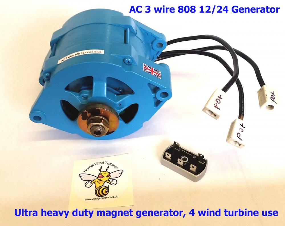

    Este brico lo vamos a empezar mostrando las características de una turbina, el modelo AC3-808 que posee un pico de 1800w a 24v
    Con un precio muy competitivo esta turbina puede generar hasta 1800w, claro que con vientos muy fuertes.
    Si no me equivoco la mayoria de los aeros de este fabricante utilizan la misma turbina y la potencia viene dada por la cantidad de aspas que le pongas de 4 a 12.

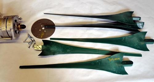

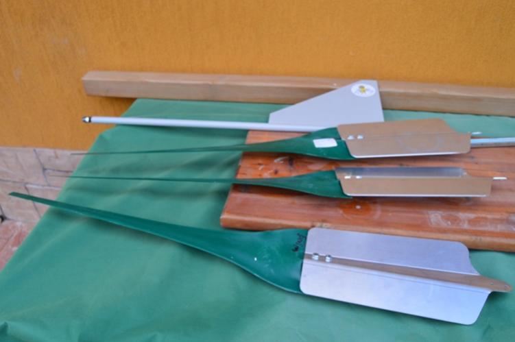

    Aquí dejo un ejemplo de una turbina con 6 aspas:
    La idea de este brico es probar estas turbinas y explicar los resultados. Si alguien se anima...

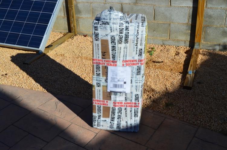

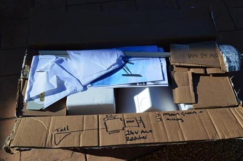

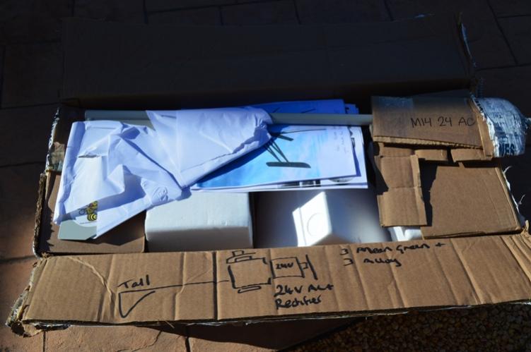

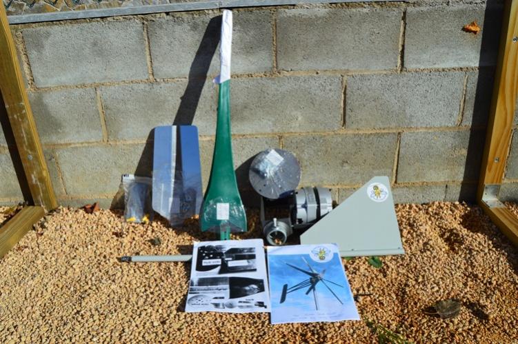

    Hoy me ha llegado el Hornet
    La primera impresión es que se ve un PMA robusto. Los componentes parecen de buena calidad en relación al precio que he pagado por él, pese a la apariencia casera del conjunto...
    Pongo unas imágenes:
    --Vista del paquete--
    --Contenido--

    --Partes del aero-Hornet--

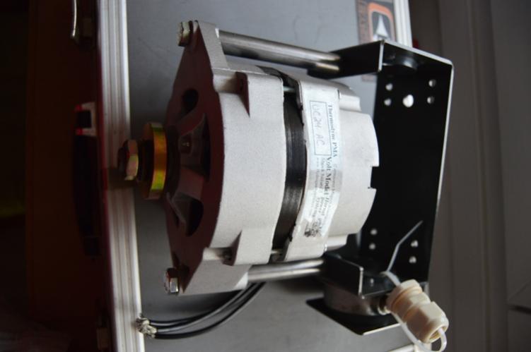

    --PMA tipo UC 24v con el soporte--

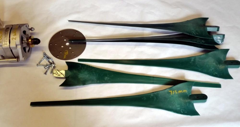

    --Vista de las paletas--

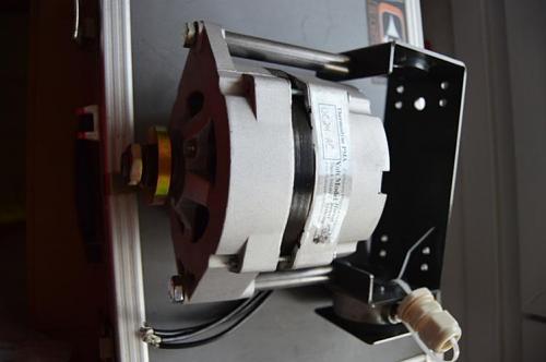

    Tras examinar el contenido he tenido dos sorpresas la primera es que el PMA que me han enviado es AC y no DC, eso tiene la ventaja de que puedo llevar tres cables más finos desde el PMA hasta el cuarto de la FV y allí conectar el rectificador que lleva incluido para pasar a 24VDC. Esperaba un PMA con salida DC, pero por la distancia a la que tengo que instalar el Hornet, es casi preferible el aparente "error".
    Por otra parte además de las nuevas palas verdes mejoradas, vienen incluidos unos extensores de palas de duraluminio que quería comprar aparte (se ven en la última imagen), por lo tanto la compra de momento me sale "redonda".
    Ya he hablado con el herrero del pueblo para que me pida un tubo reforzado de cinco metros, que hará de mástil y ahora solo tengo que ir a buscar un taladro para postes que me permita hacer un agujero en el suelo de 90 cm para colocar el poste dentro con hormigón, según las especificaciones del distribuidor para un mástil de ese tamaño.
    Continuará...
