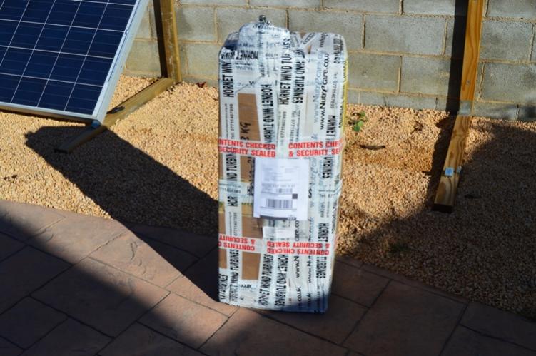

Hoy me ha llegado el Hornet :cool:
La primera impresión es que se ve un PMA robusto. Los componentes parecen de buena calidad en relación al precio que he pagado por él, pese a la apariencia casera del conjunto...
Pongo unas imágenes:
--Vista del paquete--
Archivo adjunto 17384

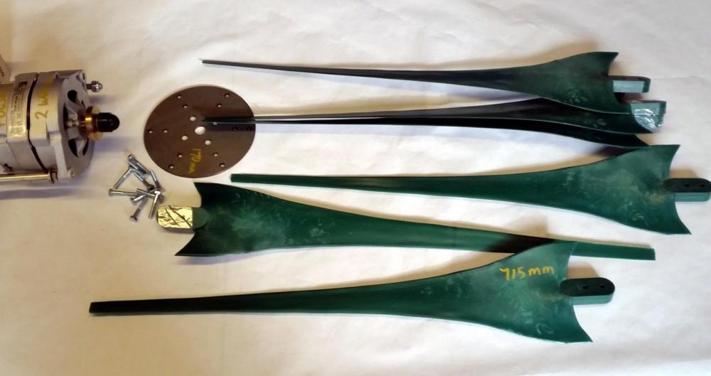

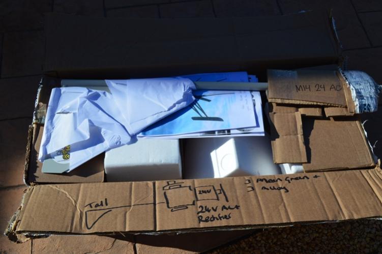

--Contenido--
Archivo adjunto 17385

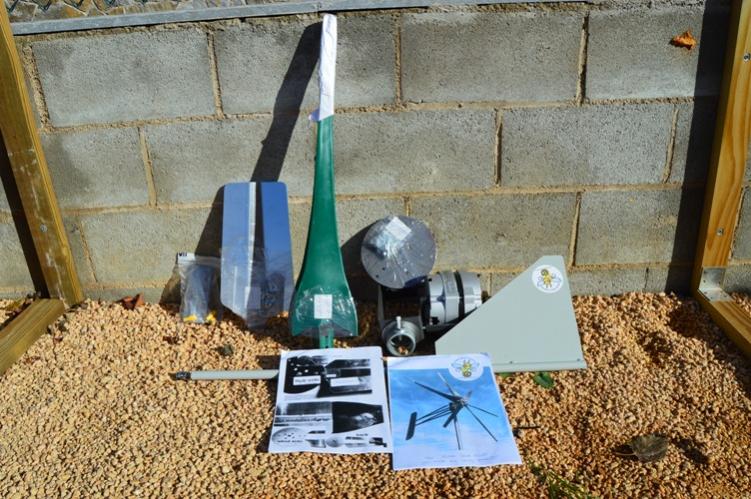

--Partes del aero-Hornet--
Archivo adjunto 17386

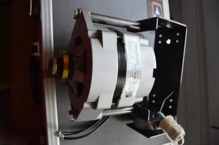

--PMA tipo UC 24v con el soporte--
Archivo adjunto 17387
--Vista de las paletas--
Archivo adjunto 17388

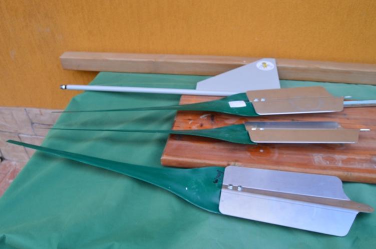

Tras examinar el contenido he tenido dos sorpresas la primera es que el PMA que me han enviado es AC y no DC, eso tiene la ventaja de que puedo llevar tres cables más finos desde el PMA hasta el cuarto de la FV y allí conectar el rectificador que lleva incluido para pasar a 24VDC. Esperaba un PMA con salida DC, pero por la distancia a la que tengo que instalar el Hornet, es casi preferible el aparente "error".
Por otra parte además de las nuevas palas verdes mejoradas, vienen incluidos unos extensores de palas de duraluminio que quería comprar aparte (se ven en la última imagen), por lo tanto la compra de momento me sale "redonda".
