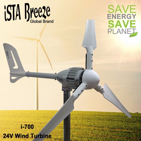

    Jordiet: Volvemos a lo de siempre, que los aeros.....son muy mala inversion salvo que tengas mucho viento, o compres uno de 1500w para poder sacarle 200w en viento suave o 500 en moderado, porque acercarse a los 1000w, ya seria mucho viento y los 1500w tal vez, durante viento.......muy fuerte, que ya casi acojona, ja ja.
    Tienes toda la razón, aunque yo me hubiera conformado (Y creía que sería así) con ver 100wh continuos en el datalogger con el viento que he tenido por aquí.
    Lástima! Estos aeros Hornet-WindTurbine prometían ser algo mejor que otros
    La parte positiva de tu trabajo: Ahora sabemos más que antes ... gracias!
    Prueba y error...
    Ya veré que hacer con el PMA, estoy barajando varias opciones para amortizarlo.
    Como el burro siempre tropieza dos veces con la misma piedra, he de seguir considerando el proyecto aero, solo que nada de Hornets ni derivados de alternadores de coche...
    P.D.

    Muy buenas Paco, te has decidico a invertir en un i-breeze? ve informando igual a ver que tal te va con el.

    muy buenas, si te pudieras hacer de un ista-breeze creo que la cosecha la duplicarias cuanto menos con esos vientos.
