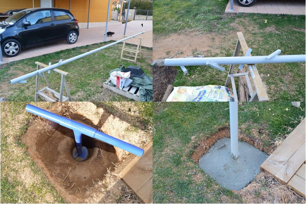

Ya que el hilo se pone interesante vuelvo con algunas novedades, aunque todavía no he colocado el molino. Me tenía que llegar un cable hoy pero al parecer se ha perdido en algun lugar entre Burgos y Girona...:(
No he podido actualizar el post #10 que habla sobre la elección del lugar con una imagen que faltaba y la pongo aquí:
Archivo adjunto 17581
He agrupado algunas imágenes para ahorrar espacio y comento, si se puede llamar así, los avances:
Archivo adjunto 17579 -- Archivo adjunto 17580
En la primera serie de cuatro imágenes se puede ver:
1.- El poste pintado
2.- Detalle de la parte inferior. 80cm que irán empotrados en el suelo con hormigón.
3.- Agujero hecho con una barrena manual de 15cm de diámetro.
4.- Poste ya colocado esperando a que el hormigón frague.
En la segunda imagen se ve el poste dirección sur-oeste y nor-oeste. Como podeis apreciar el sol a las 16:50 horas ya se oculta entre los árboles de un bosque cercano.
