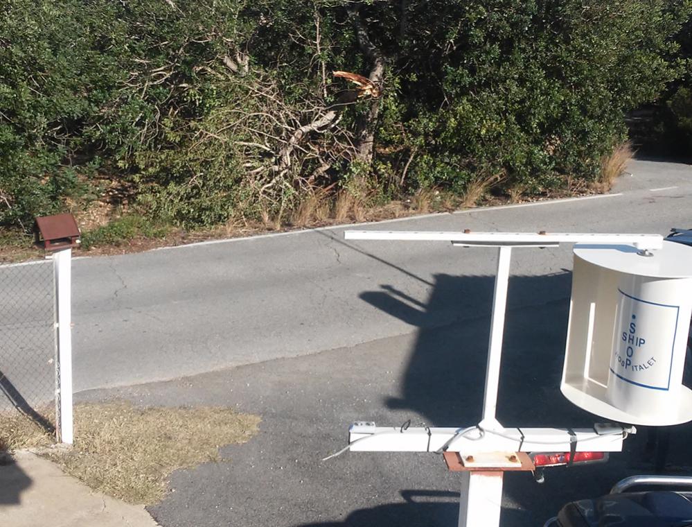

por esto hice soportes aislantes de nylon. En una noche de viento (segun la estacion meteo la racha maxima tenia 180 Km/h) se solto un rotor... :quemao:
Archivo adjunto 16559
La rama del algarobo enfrente cayo la misma noche ...

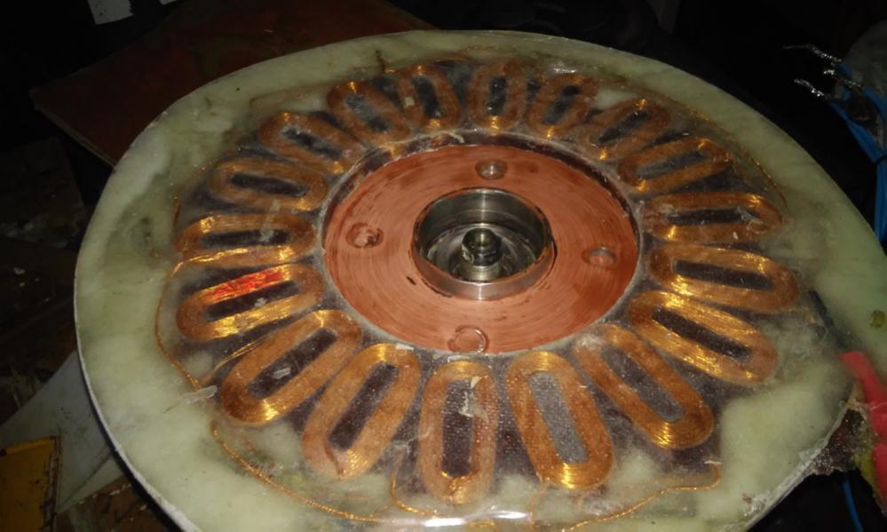

Haciendo caso a un colega de un foro aleman al final cogi la opcion de bobinar un generador de disco sin hierro.
Como no tenia ganas, de hacerme tanto trabajo con un aparato pequeño, decidi de ir a la primera idea y utilizar bariles de 200l metalicos.

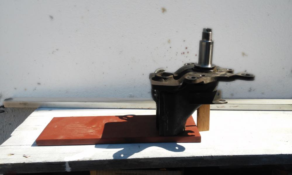

El cojinete base es un buche de un coche (creo que es de un Nissan Almera).

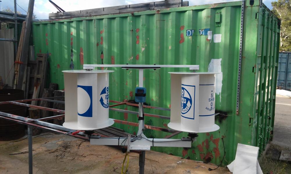

...como un eje de un auto siempre tiene dos ruedas, pues hice dos generadores.
Como hay 18 bobinas por generador me fabrique un aparejo para facilitar el montaje.

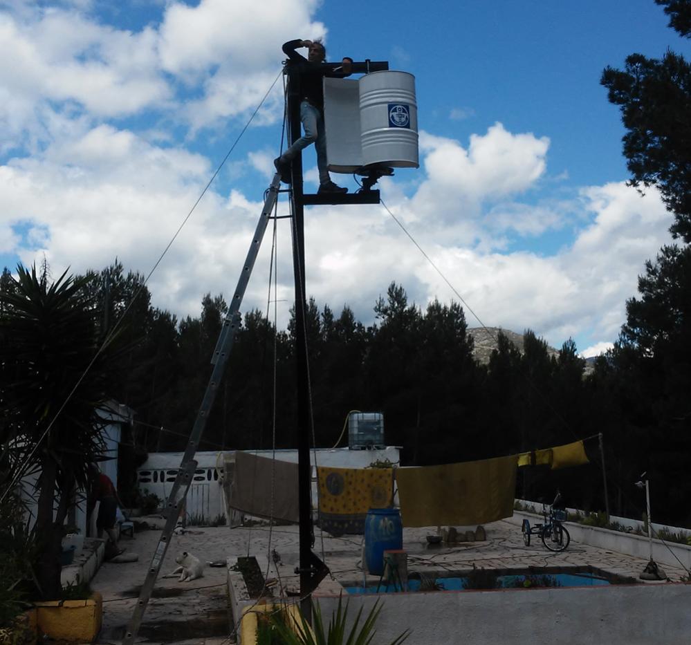

Con unos amigos hemos instalado uno en la finca de un "colega conocido", pero antes de medir corriente y potencia lo teniamos que desmontar por diferencias personales.
Archivo adjunto 16560
Ahora tengo un sitio nuevo y este otoño volvemos a montar lo.
Calculando por las bobinas debe tener unos 500 W de potencia maxima,
a partir de unos 80 rpm supera los 13,4 V y carga baterias.

No quiero decir que no sirve, solamente a mi en nuestra zona de mestral he visto muchos generadores volando :rolleyes:
Los horizontales tienen mucho mas rendimiento, pero no aguntan vientos tan fuertes como aqui.
Tampoco les gustan las rachas.
...hacen mucho mas ruido a altas velocidades
y sobre todo creo el barril es mas facil de montar... :rolleyes:

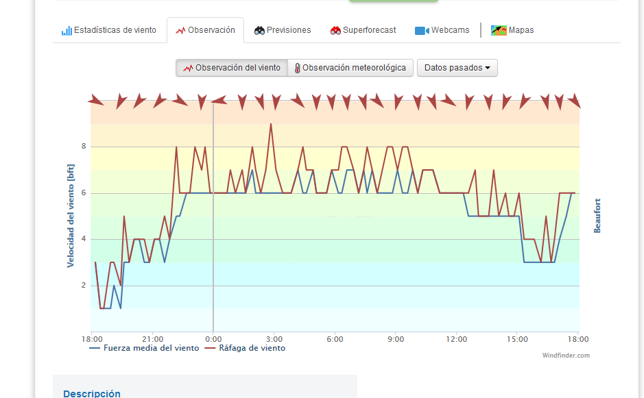

Para tener una idea de una noche tipica de mestral aqui un informe de nuestra estacion meteorologica:
Archivo adjunto 16581

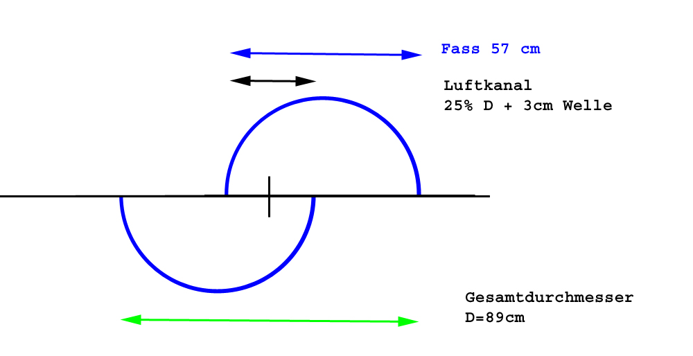

Lo primero que hice fue planificar el Rotor, un simple barril cortado y las mitades montados con un canal de aire de un 23% del diametro total... datos que han evucionado en un foro aleman.

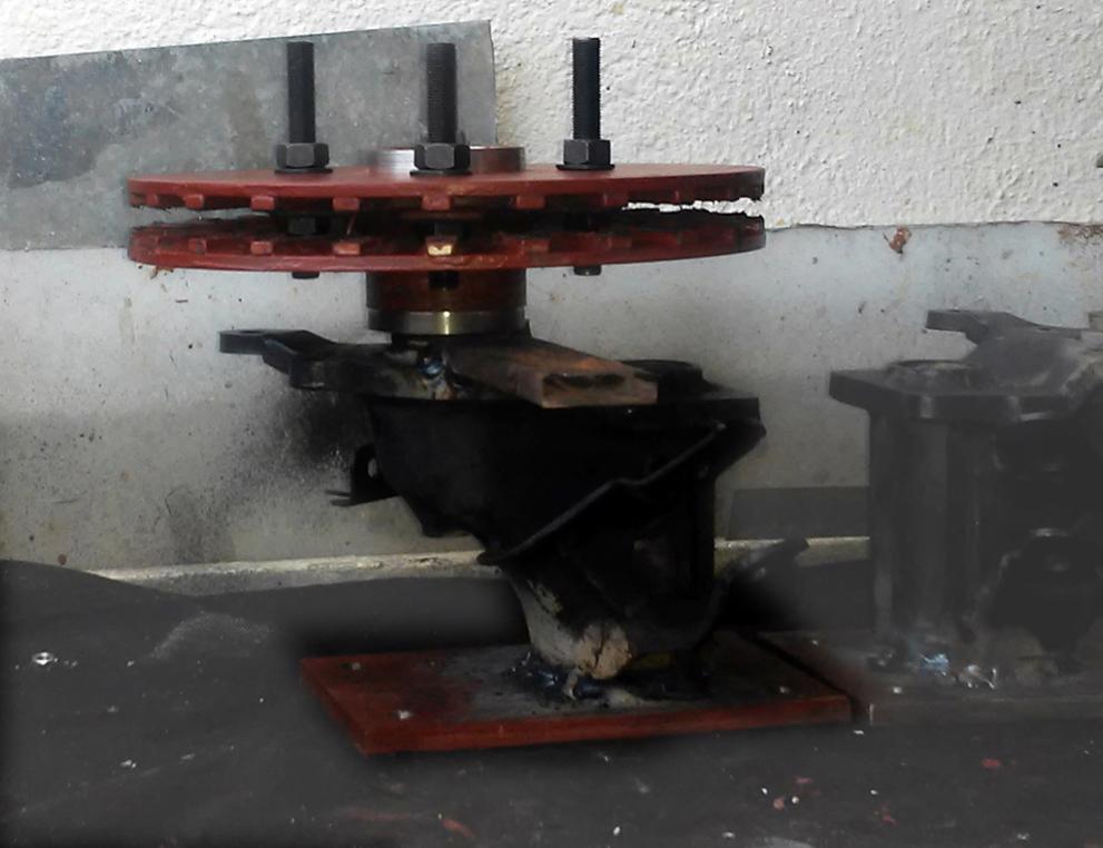

La siguiente fue buscar un eje de un coche con dos bujes, cortar lo y construir un soporte.
Archivo adjunto 16583

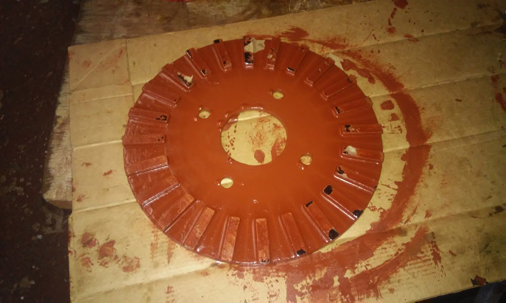

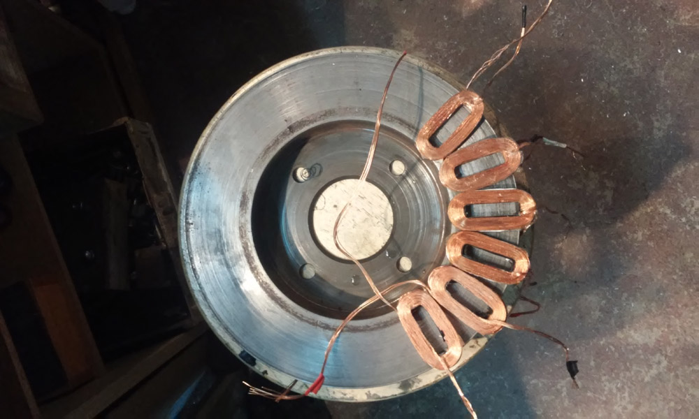

El disco de freno tiene una aliacion no muy buena para aumentar el campo magnetico,mucho mejor es el hierro dulce.
Tambien la forma con el canto y los agujeros me molestaban, asi he pedido a un tornero unos.
(Imanes y alambre tambien son comprados).
disco con imanes puestos y pintados:
Archivo adjunto 16584
montados con el buje:
Archivo adjunto 16585

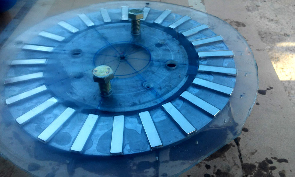

Son 48 imanes de neodimio de 40x 10x 5 con 8 Kg de fuerza (N 42),
la distancia entre los discos seria idoneo de 10 mm (he llegado a 11,5mm)

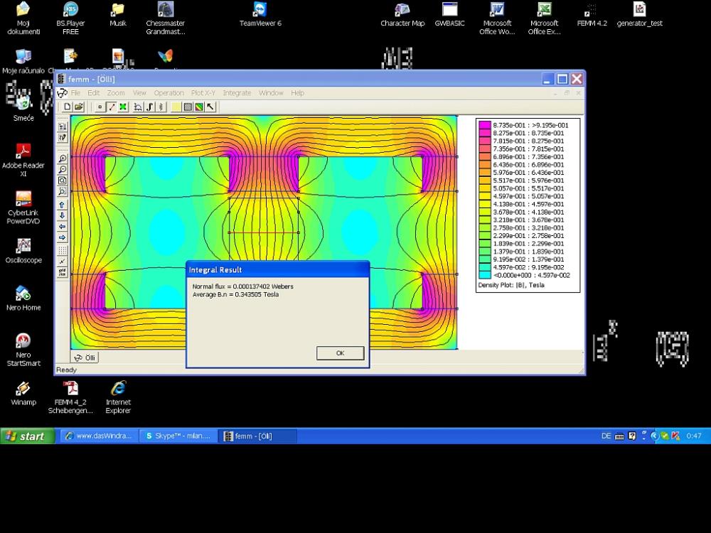

Con una simulcion "FEMM" se puede determinar ahora el flujo magnetico:
Archivo adjunto 16586

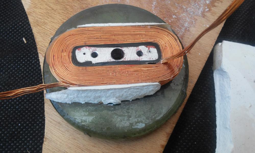

La siguiente etapa son las bobinas;
Gracias al foro aleman he encontrado todas las formulas y sobre todo mucha gente que me han ayudado.
Segun la cantidad de vueltas y el diamtro del alhambre se forman las characteristicas de cualquier generador,
todavia no se exacto como se calcula todo.
Mas vueltas dan mas tension, el hilo mas gordo permite mas intensidad (Amperios)
La formula para la tension es:
Ui = B * V * L * N * 1,414
Ui= tension inducido [V]
B= furza del campo magntico [T] Tesla
V= velocidad circular del diametro medio de los imanes [m/s]
L= longitud de la parte efectiva de la bobina [m]
N= cantidad de vueltas.

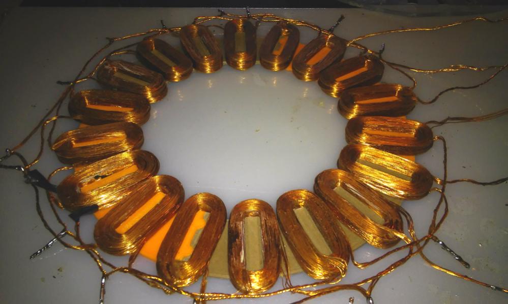

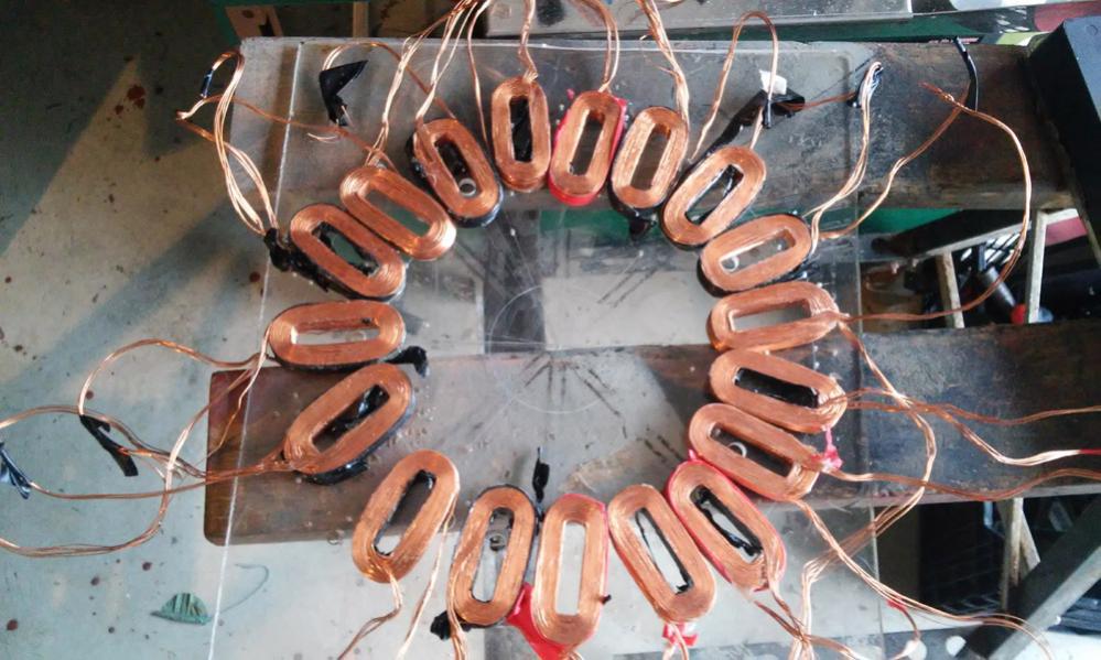

En mi caso son 6 bobinas en serie, 3 fases

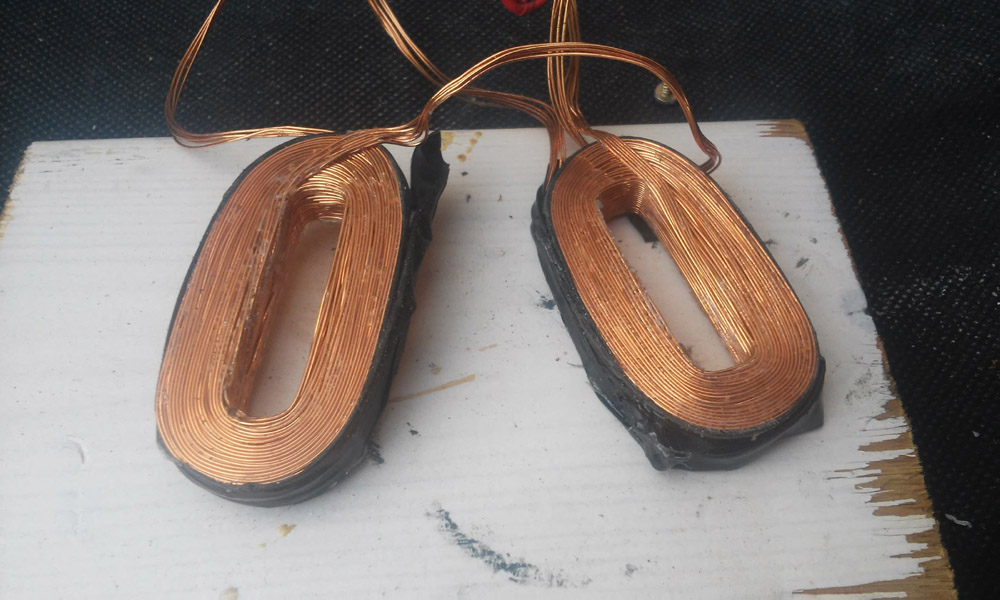

Para no tener tantas perdidas por las corrientes Foucould he bobinado con 6 hilos en paralelo.
He comprado hilo de 0,5mm diametro, son 0,189 mm² x 6 = 1,13mm²,
cada bobin tiene 50 vueltas...
hecho dos generadores, mas unas bobinas de "aprendizaje"
40 bobinas :quemao:

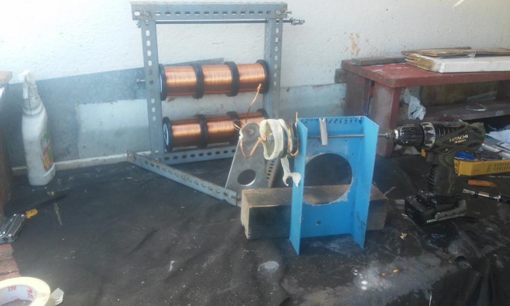

Asi me he hecho un aparejo y podia hacer siempre dos a la vez.
(de momento lo estoy modificando para hacer mas)Archivo adjunto 16587
Este Bobinador es muy simple, la "aguja" de aluminio en medio del soporte tiene una rosca de M6, asi cada vuelta se mueve un mm; un cm son 10, 5 cm son 50 vueltas.
Mientras he girado el taladro de pilas he tensado los hilos y tambien con una jerenguilla metido resina de epoxy para fijar las.
Archivo adjunto 16589
Archivo adjunto 16590
poco a poco se cierra el circulo...
Archivo adjunto 16591
Archivo adjunto 16588

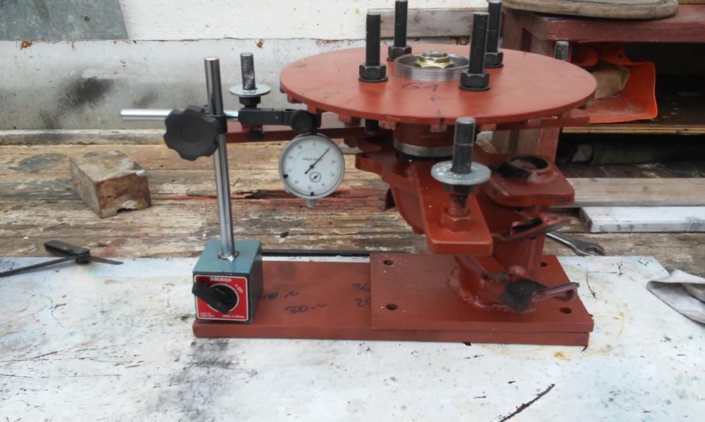

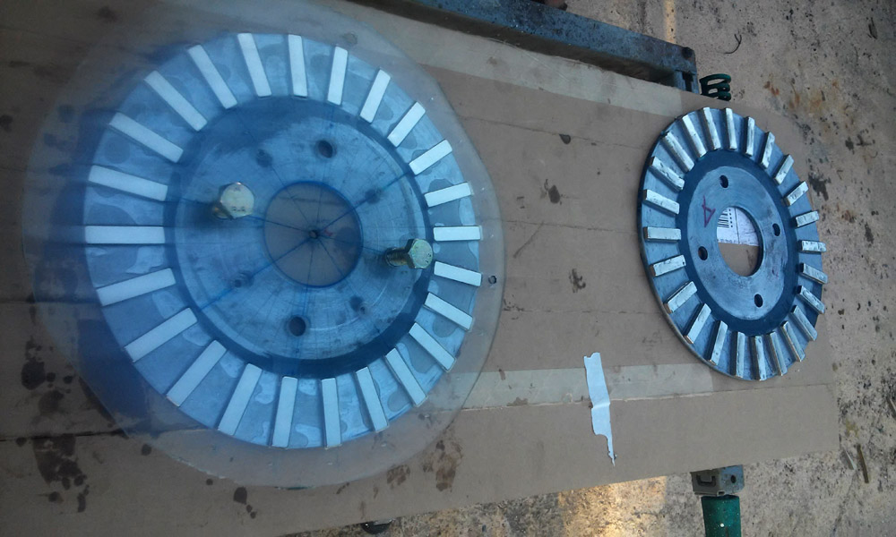

Para tener un rendimiento medio decente es muy importante hacer la distribucion de lo imanes tanto de las bobinas bastante exacto.
Dividir el circulo en 24 partes todavia es simple comparado con lo de los 18 para las bobinas.

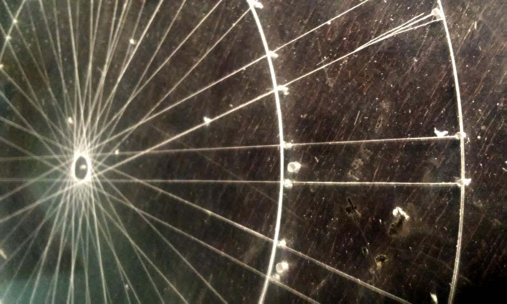

Como he hecho dos generadores a la vez, y mi idea tambien es hacer mas, me hice plantillas.
Para variar la tension de 12 a 24V solamente tengo que poner la mitad de hilos en paralelo y doblar la cantidad de vueltas;
tendran la misma forma. Este otoño quierio montar dos mas en 24V.
Para los imanes he cortado metacrilato:Archivo adjunto 16595
Archivo adjunto 16596Archivo adjunto 16597
Ha costado algo de trabajo, pero en el momento de montar 4 discos ya era rentable.
Para las bobinas un colega me ha fabricado una sujeccion con una impresora 3D, el centro de las bobinas se alinea, y luego se enfibra.
Archivo adjunto 16598Archivo adjunto 16599
Es muy importante que los discos esten alineados para reducir el hueco entre ellos.
Archivo adjunto 16600
