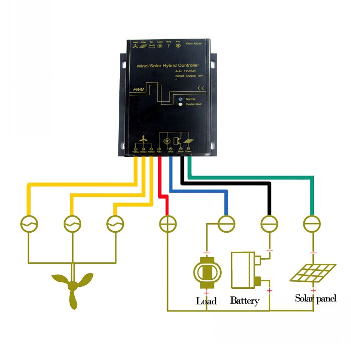

Saludos,
Estoy tratando de instalar un pequeño sistema híbrido pero tengo dudas en la conexión del controlador de carga,
específicamente con el cable Azul no sé a qué se conecta y cuál es su función (favor ver foto adjunta).
Agradezco sus comentarios.
Nota: Soy un inexperto total en este tema.
Gracias!

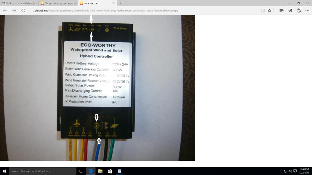

Saludos Tolo,
Gracias por tu comentario y ayuda.
Observa la nueva foto que subí del generador, allí se puede apreciar tres cables negros que a mi entender
conectan a los tres cables amarillos del controlador de cargas; pero mi duda original es con el cable azul del controlador,
se puede apreciar (ver foto) encima de dicho cable un símbolo que no logro entender que representa el mismo ni
qué es lo que se conecta ahí, solo sé por lo que observo que es entrada negativo y arriba dice load pero no entiendo que es,
ni lo que se conecta en ese cable(azul).

Re: Tengo dudas sobre un controlador de carga híbrido
Archivo adjunto 13929
El azul es el negativo de la carga y el rojo es el positivo común a la carga, la batería y el panel.

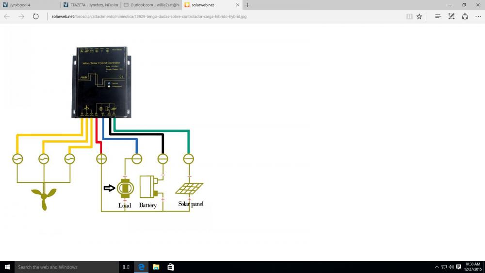

pandarojo
Gracias por responder y saludos.
Ya entendí eso:los otros símbolos son obvios: la batería, el panel solar y el abanico.
pero lo que no sé ¿qué representa ese símbolo load=carga? ¿qué es lo que se conecta ahí? ¿Qué es la carga?
¿Es un dump load, es un fusible o qué otra cosa es ese símbolo? (ver foto).
Archivo adjunto 13955
Gracias y saludos
Tiene pinta de ser una salida directa para consumos en continua.
Como dice el pelat, es donde debes de conectar los consumos a 12v que quieras que estén regulados por el controlador.
A parte me surje la duda de donde está la carga de vertido (dump load) o si es que el sistema funciona por frenado electromagnetico. eso depende del molino y el controlador.
Edito: parece que el controlador tiene frenado electromagnetico así que todo pinta bien.
Muchas gracias a todos los foreros que han participado en este tema, ahora estoy más claro.
Y si, el controlador de carga se programa para frenar automáticamente por lo que se descartría el uso del "dump load"
y la teoría del consumo directo a 12volt es la correcta.
