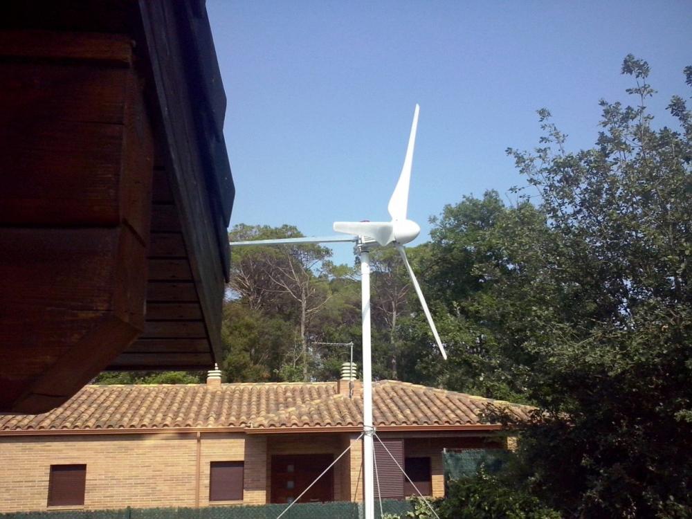

Hola tengo instalado en mi jardín un generador eólico de 1kw y 96v, el tema es el siguiente:
Del molino salen tres cables los tres negros y uno de esos marcado con una linea blanca, el regulador tiene para conectar los tres cables:
1 sin símbolo
2 con la marca ~
he conectado ese marcado de blanco al lugar sin símbolo y los otros 2 a la marca ~
Según instrucciones el generador tiene el freno activado y solo se desbloquea a petición de corriente por parte de las baterías si apago el regulados gira sin freno, pero si lo enciendo se frena y no produce corriente. Las instrucciones no dicen nada de la conexión ( cosa de los chinos)
si puedo luego pongo fotos

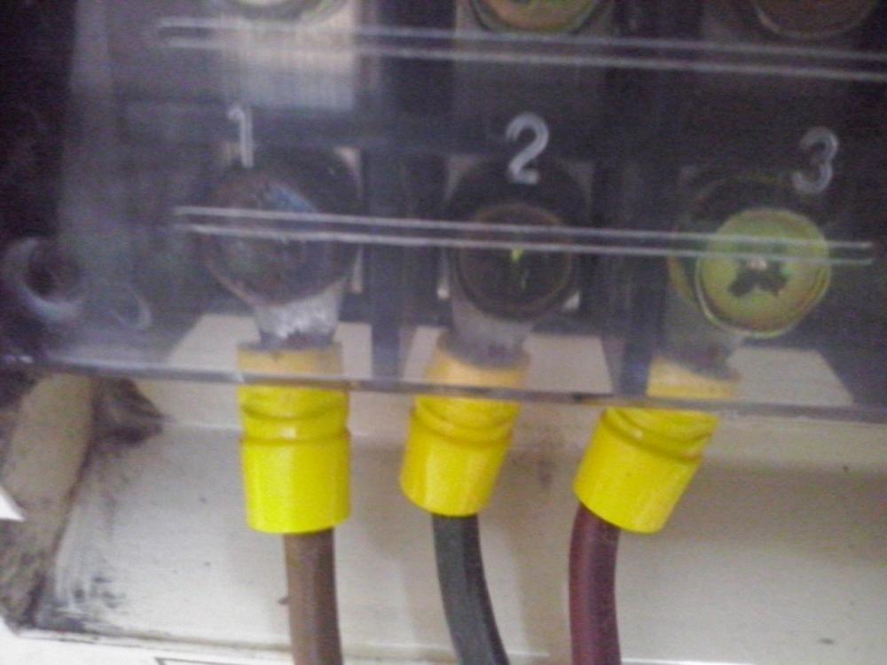

A mi no me parecen negros. Hay un rojo desvaido, el de la derecha, un negro, el del centro, y el de la izquierda -- probablemente el de tierra , marron. Si los conectores no tienen indicación, sin conectar al molino, conecta a baterias y comprueba con el polimetro que conector es de positivo y qual de negativo.

esos colores son los del cable conectado a los terminales del molino, pero los terminales del molino son los tres negros que he comentado de esos tres de colores el amarillo es el que esta conectado al negro con la raya negra y los otros dos al los dos negros.
Consultado el vendedor este me dice que es arbitrario que no hace falta orden. Lo que debe fallar son los parámetros de configuración del regulador.
Si hay algún entendido le mando el manual que esta ingles y los parámetros que tengo puestos a ver si lo consigo poner apunto.
