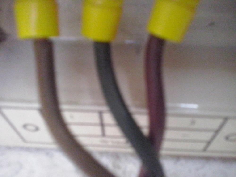

Hola,tendrias q. informarte si el aerog. su corriente es alterna(yo lo supongo porque tiene 3 cables negros igual q. el mio).Si la corr. es alterna tienes q. rectificarla para el regulador.
No se si existen reguladores para alterna igual el tuyo lo es,si es asi no importa la conexion de los cables

hola tolo el aerogenerador es de corriente continua a 96v

Entonces tienes q. buscar el positivo,negativo y toma tierra de tu aereog.Preguntale al fabricante q. cables son.
Re: conexiones a regulador
A mi no me parecen negros. Hay un rojo desvaido, el de la derecha, un negro, el del centro, y el de la izquierda -- probablemente el de tierra , marron. Si los conectores no tienen indicación, sin conectar al molino, conecta a baterias y comprueba con el polimetro que conector es de positivo y qual de negativo.

esos colores son los del cable conectado a los terminales del molino, pero los terminales del molino son los tres negros que he comentado de esos tres de colores el amarillo es el que esta conectado al negro con la raya negra y los otros dos al los dos negros.
Consultado el vendedor este me dice que es arbitrario que no hace falta orden. Lo que debe fallar son los parámetros de configuración del regulador.
Si hay algún entendido le mando el manual que esta ingles y los parámetros que tengo puestos a ver si lo consigo poner apunto.
