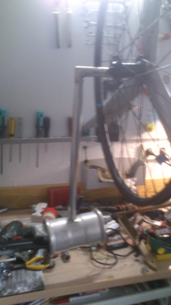

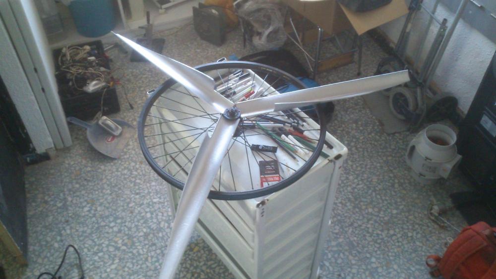

    Bueno al final me he decidido por el servo de 220w 24v a traves de una multiplicadora. De una tacada voy a solucionar 2 problemas:
    1.- Posible rotura de las helices de pvc y 2.- aumentar la velocidad de giro.
    La forma de hacerlo es con una rueda de bici y las helices pegadas y remachadas, ademas contando que tiene 36 radios es facil colocarlas a 120º justos
    Y ahora os enseño un poco la idea del montaje
