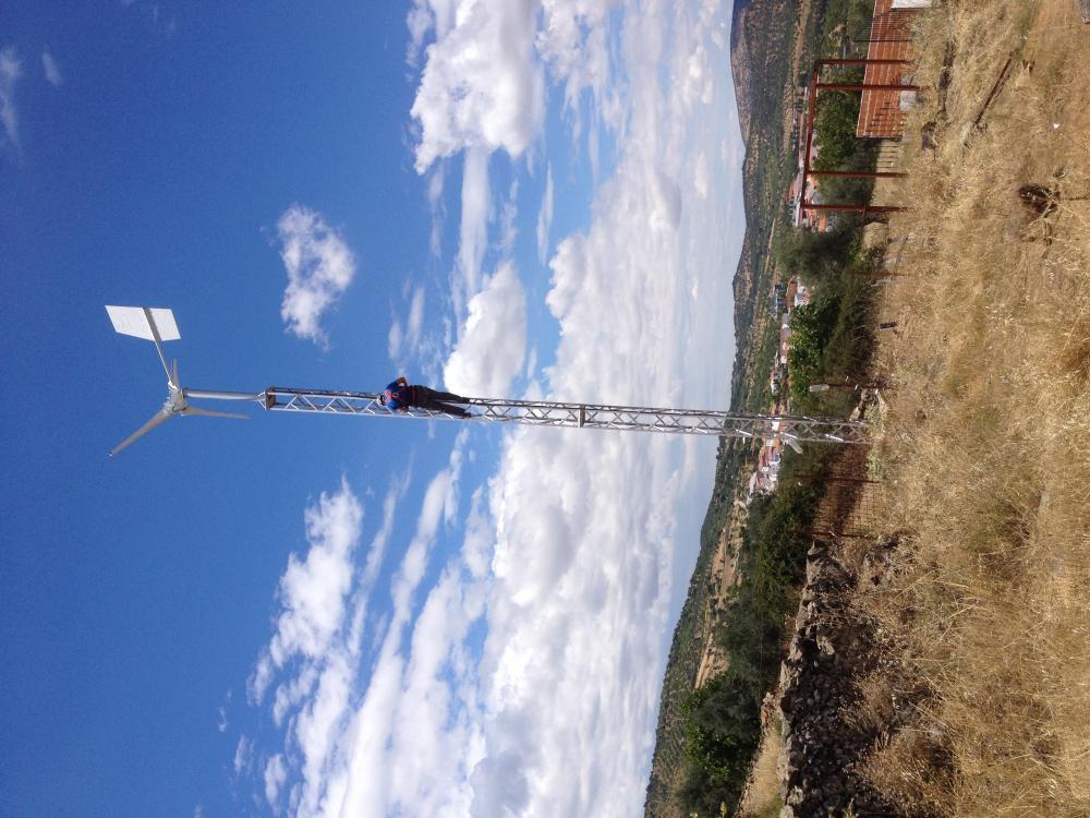

A sí que al final, me hice uno de 700w, el de HIUGG PIGGOT y al final he terminado con esta mala bestia, también de fabricación propia de 2700w: https://www.youtube.com/watch?v=gs9V1s7SFyU se acabaron los problemas jejejejeje.

Esta tarde he ido a una finca a ver una instalación híbrida donde tienen instalado uno de 500w y el cliente decía que jamas a visto diferencia entre tener aero o no. No se que tipo de pruebas les hacen a ese tipo de aerogeneradores, pero con las ventoleras que estamos teniendo estos dias, ¡¡eso no funciona!! su vecino, al cual se le instaló hace mas de un año este
de fabricación propia, 2500w de potencia que mantiene una vivienda con cuatro personas.
Nunca entenderé porqué nos siguen vendiendo productos que no funcionan a precios tan desorbitados.
Como comenta Breitling, las curvas de potencia lo dicen todo, y deberíamos leer mas antes de soltar el dinero al si porque si.

No quiero plagiar a Josep Castells. Por lo que si quieres puedes ver sus vídeos en youtube, tiene un montón de vídeos donde puedes tomar buenas notas para construir uno. Si te lo curras bien te aseguro que funcionan mejor que los comerciales. Ya he construido 8 maquinas de diferentes potencias y todos los dueños están de lo mas contentos.
Aún así, si tienes alguna duda me preguntas lo que sea.

Yo vivo en una casa aislada y tengo hecho uno de 2500w y para nada es 0 practico. Al contrario, supone el 50% +- de la energía producida en mi casa. (1200w en paneles solares)
