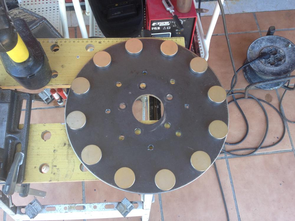

A ver que os parecen estas fotos:
Obviamente, este es uno de los dos discos de imanes permanentes.

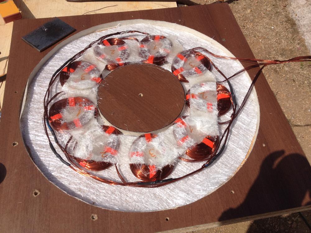

El juego de bobinas del stator.
Archivo adjunto 11464

Disculpa me, no controlo bien esto de los foros y no habré cargado bien las imágenes.
A ver si ahora va: Las bobinas listas para el encapsulado en resina y fibra de vidrio.
Archivo adjunto 11486

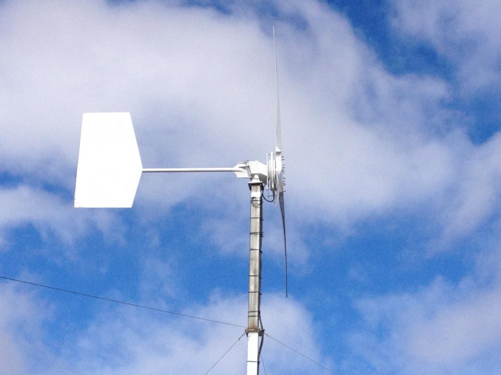

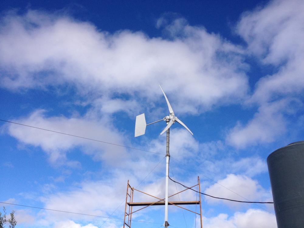

Hola de nuevo.
Tras una interminable semana, otra maquina mas de 2500w esta en el aire (nunca mejor dicho) produciendo la friolera de 820wh de media, y aún no hace aire.
Mañana subiré fotos y si averiguo como, pondré un enlace de youtube para que veáis el video.
Re: Construcción de aerogenerador de 2000W.
Pues nada... Aunque tarde, ahí esta la maquina=Archivo adjunto 11640
Otra mas Archivo adjunto 11641
https://www.youtube.com/watch?v=gs9V1s7SFyU
