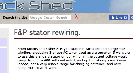

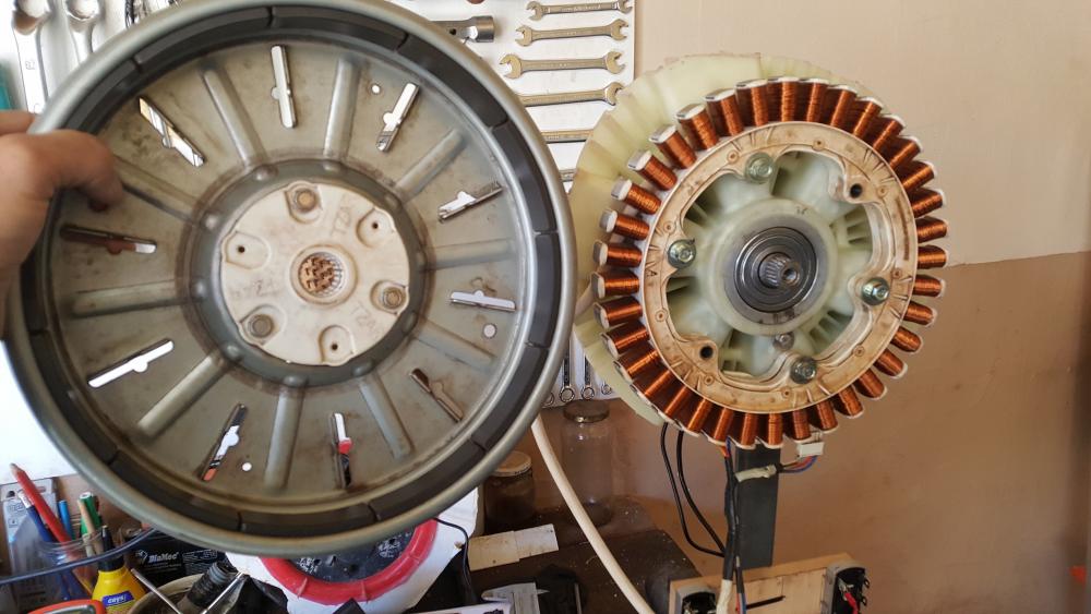

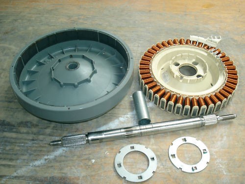

3 Archivos adjunto(s)
Re: motor direct drive como generador
Bien venido Jeopardize. El nombre de este hilo "motor direct drive como generador" se debe a que este motor de lavadora LGArchivo adjunto 19535
Es muy parecido a este otro de la marca de lavadoras F&P
Archivo adjunto 19536
Con el que han hecho aerogeneradores razonablemente potentes pues puede dar en vacío 400v. y 3 Amperios, o eso entiendo yo aquí.
Archivo adjunto 19537
Ante el parecido de estos dos motores era de suponer que el rendimiento fuera parecido pero parece ser que no es así. Se puede ver que los rotores tienen imanes permanentes.
