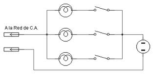

Aqui tienes como se miden voltios y amperios en un circuito, ves 2 resistencias en seria (A y B), para el ejemplo es como si fuera una solo, no te lies en ese punto.
El alternador/motor ya rectificado en continua
esta representado como una bateria, con un polimetro configurado para medir amperios en serie, mides los amperios, con un polimetros configurado para medir voltios, mides voltios en paralelo con las resitencia, en los extremos (conectar asi, nunca en medio de A y B), nos da la tension que tenemos en las resistencias.
http://www.monografias.com/trabajos8...o/image001.jpg
Le das al interrruptor y ya tienes los amperios entregados por la bobina y a que voltaje.
La resistencia tiene que ser de 10Ω (ohmios) 20W para no liar mas el tema y para que las cuentas sean sencillas.
En este ejemplo, si tenemos 3V en las resistencias de 10Ω (ohmios), tirando de la formula I=U/R ponemos los valores que tienes I=3/10 tenemos 0'3Amp. que es lo que tendria que medir el amperimetro aproximadamente (segun calibracion).Esto es un ejemplo, la realidad la tendras cuando realices las medidas a la bobina de forma correcta.
