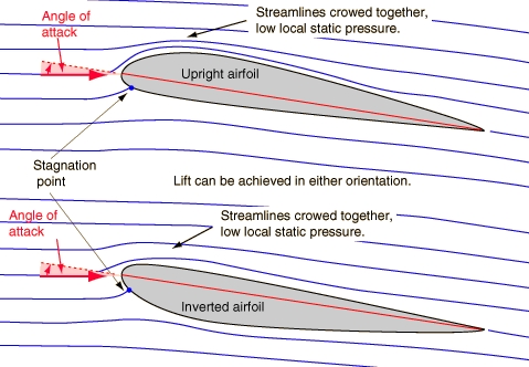

Sólo un apunte a lo que comenta Eloisa, que es muy correcto:
Aun teniendo el ala (o la pala del aerogenerador) un perfil simétrico, incluso plano, o más aun volando en invertido con las curvaturas al revés, se puede lograr sustentación. El secreto es el ángulo de ataque, o ángulo que forma la dirección del viento que incide en la pala con la cuerda de esta. Con eso se puede conseguir ya "sustentación" de la pala y que el rotor comience a girar.

Imagina un ala de un avion. Esta casi plana respecto al viento que incide contra ella (tiene un pequeño angulo respecto a la horizontal) y eso produce dos fuerzas: una hacia arriba, que es la que mantiene el avion en el aire; otra hacia atras (se la quiere llevar el viento), que es lo que frena el avion y le obliga a llevar motors para que no ocurra (o a "caer" eternamente, como los planeadores). No tienes mas que sacar la mano por la ventanilla del coche cuando vaya a cierta velocidad, ponerla casi plana y ver como el aire se la lleva hacia arriba o hacia abajo en cuanto la inclinas un poco
Ahora imagina un avion con un solo ala. El ala tenderia a ir hacia arriba, y el fuselaje a quedarse quieto luego.....el avion empezaria a dar vueltas usando el fuselaje como eje. La mano que has sacado por la ventanilla subiria hasta la vertical, seguiria girando hasta ponerse de nuevo horizontal en el otro lado de ti, y seguiria hacia abajo; empezarias a dar vueltas
En un ala hay una razon mas. El ala es plana por debajo, y curvada por arriba. Logicamente el aire que pasa rozandola tiene que recorrer mas distancia por arriba que por abajo, por la curvatura. Eso obliga a que el aire vaya mas deprisa. Y cuando en una corriente de aire homogenea aumentas la velocidad, baja la presion del aire (efecto Venturi) y se produce un vacio en la parte de arriba del ala que la succiona hacia arriba y aumenta la sustentacion

El viento no empuja a la pala, fluye a su alrededor. Y nada tiene que ver la velocidad lineal de la pala con la del viento que incide en ella.

El angulo de ataque de una pala no es el mismo que el de una ala de avion.Aunque la velocidad en punta de la pala ronde los 270km/h, esa velocidad es radial, y la del viento es axial.
