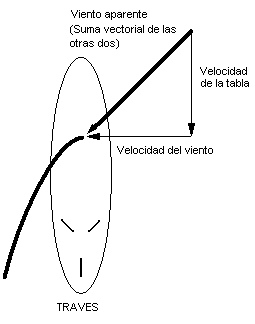

Buenos dias,
Soy practicante de vela e intentaré dar una explicacion simple a EOLIN del viento aparente.
El viento aparente es la resultante del viento real (meteorologico) con el viento relativo (causado por el movimiento propio). Se tiene que calcular por vectores para saber su nueva direccion y magnitud(intensidad).
El viento con el que se navega siempre es el aparente, resultante de los dos anteriormente mencionados.
Si estas parado el viento aparente equivale al viento real.
Si te mueves en direccion contra el viento, el viento aparente es la suma de los dos vientos.
Si te mueves a favor del viento, el viento aparente es el viento real menos el viento relativo.
Navegando a vela, se consiguen mayores velocidades en rumbos transversales al viento real que en rumbos totalmente a favor de viento.
Incluso con windsurf, con una velocidad de viento real de 12 nudos se consiguen velocidad de navegacion superiores. Esto es debido a que cuanto mas deprisa te desplazas en un rumbo transversal, mas aumenta la intensidad de viento aparente. Sucede hasta que se igualan las fuerzas de empuje con las fuerzas de resistencia.
En windsurf, si vas completamente a favor del viento (empopada) vas muy lento y nunca consigues superar la velocidad del viento real.
Haciendo cuatro croquis con vectores se entiente muy bien y reconocer que viento solo hay UNO, el aparente.

Re: Por que el viento hace girar un aerogenerador
Archivo adjunto 5006
Os adjunto este croquis del viento aparente.
El croquis está cogido de un tema en un foro de windsurf "totalwind.net" : Velocidad viento y velocidad windsurfistas Foro de Windsurfing
El único viento que se siente en la cara cuando vas en windsurf es el viento aparente.
Este viento aparente se puede descomponer en dos vectores: el viento real (velocidad del viento en croquis) y el viento movimiento o relativo (velocidad de la tabla en croquis).
Se observa que el viento aparente es mayor en intensidad o fuerza que el viento real, y además su sentido o dirección tambien ha variado respecto del viento real.
Creo que el aerogenerador realiza su trabajo en funcion de la fuerza del viento aparente que seria la resultante de la velocidad del viento real con la velocidad de la pala.

Mis posts únicamente quieren explicar desde otro punto de vista el concepto de viento aparente que es el que tengo mas claro y coincido con lo explicado por Eloisa McAndrew y Breitling.
