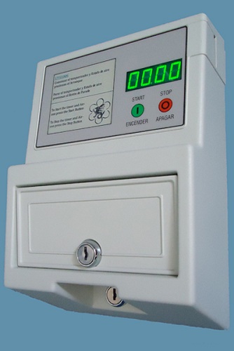

    buenas tardes
    poseo 1 hotel en la provincia de Alicante de tamaño medio (50 hab aprox)
    mi duda es si se pueden poner miniaerogeneradores de 10/15 Kw/h en la cubierta del hotel para dar suministro contínuo de luz.
    He controlado el consumo de los aires acondicionados de las habitaciones con monederos y mi consumo eléctrico ha caído casi un 40%
    Mi duda es si se pueden instalar 3 ó 4 mini aerogeneradores para aportar luz a mi hotel y cubrir casi todo el resto de la demanda eléctrica que poseo.

    claro: son 48 habitaciones con consolas de aire y bomba calor de 3.000 frigorías (1 Kw/horas o algo menos porque la mayoría son inverter)
    antes sin monederos de control: 48 habitaciones x 1 Kw/hora x 20 horas al día= +/- 900 Kw/hora al día
    ahora con monederos dando 7 horas gratis x ficha: 48 habitaciones x 1 Kw x 7 horas al día = 336 Kw/hora al día (es muy raro el turista qe consume más de 7 horas al día porque básicamente en el día están en la playa, así que no les estoy quitando ni un ápice de confort, símplemente les prohibo el derroche de energía eléctrica)
    Diferencia: unos 550 Kw/hora al día menos de consumo
    a lo mejor hay alguna desviación que no estoy contemplando pero las grandes cifras son esas y la caída de la fra de mi hotel sólo con estos monederos de esta empresa ha sido del 50% aprox. (o más no lo sé bien). Creo que me ha bajando unos 3.000€ al mes la luz. y la inversión con instalación fue de 11.000€ + IVA (3/4 meses de amortización)
    adjunto foto del dispositivo en cuestión
