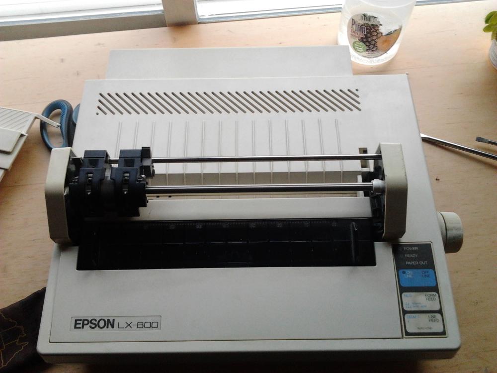

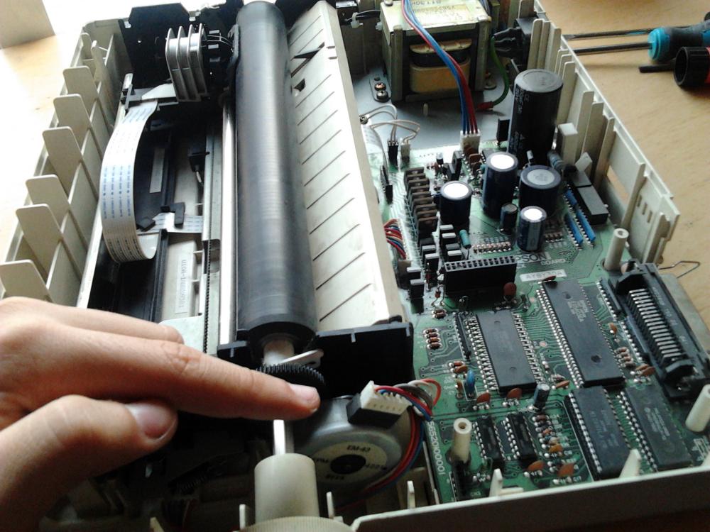

    he encontrado una impresora bastante vieja por el trastero es una epson lx 800
    pero los motores me han parecido bastante pequeños de unos 5 cm de diametro
    he sacado unas fotos pero no se como subirlas
    14.167
    Predeterminado Respuesta: necesito un generador
    Mientras que escribas un mensaje añádelas usando el botón de clip de oficina para adjuntarlas como en un mail normal.
    Tiene un peso máximo que no puedes pasar o el foro las rechazará.

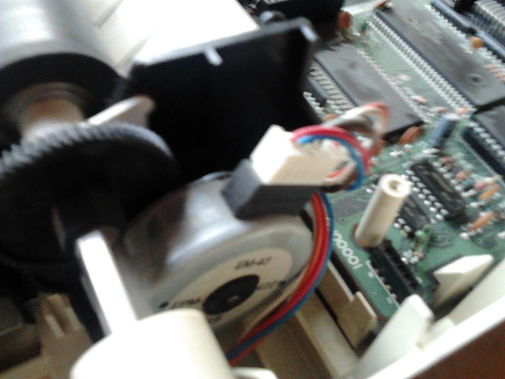

    estas son las fotos no creo que un motor tan pequeño cargue una bateria
    la impresora tiene unos 25 años
    Miniaturas adjuntadas Miniaturas adjuntadas necesito un generador-2012-01-12-16.58.24-copia.jpg
    Avatar de Breitling
    oct 2009
    Lugo
    1.086
    Por qué no lo crees?
    Tiene que haber dos, el otro mueve el carro de agujas.

    son los 2 iguales pero me parecen pequeños
    Avatar de Breitling
    oct 2009
    Lugo
    1.086
    Cita Iniciado por jesusmedi Ver mensaje
    Has medido el voltaje que dan al hacerlos girar? El tamaño....... no importa.

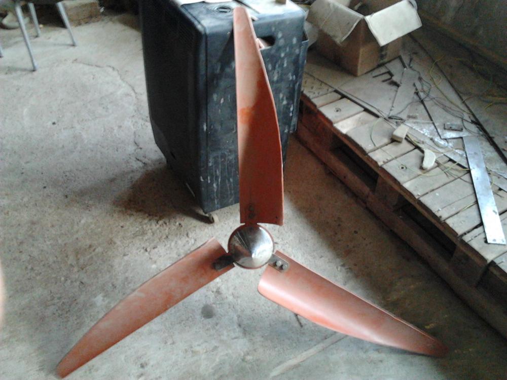

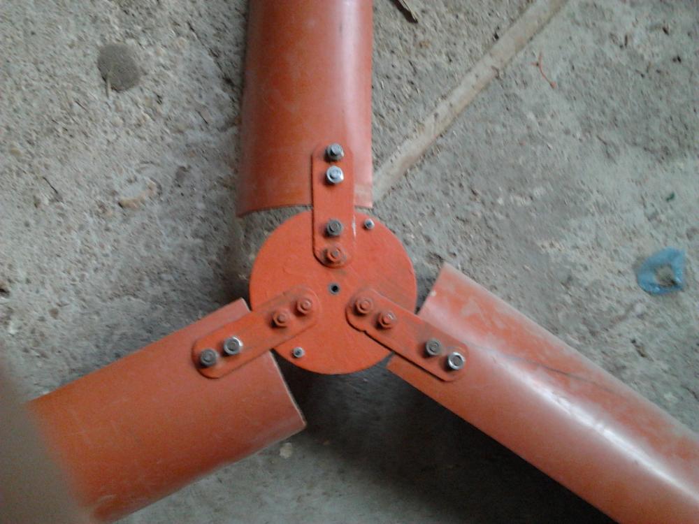

    unas fotos de las aspas:
    necesito un generador-2012-01-14-15.38.29.jpgnecesito un generador-2012-01-14-15.38.01.jpg
    he oído que los motores que suben las ventanillas de los coches estan bastante bien para esto
