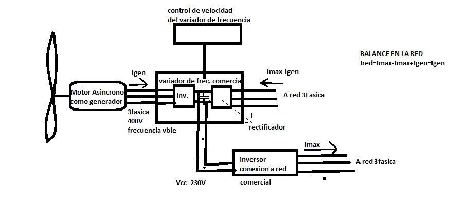

diseño de conversor back to back para eolica.
Hola a todos.
Como bien sabeis, la idea es dar un paso mas en mini-eolica y poder tener control total, y como siempre, partir de elementos comerciales para que el coste no se dispare demasiado. Les presento un esquema base con el que discutir y sacar mejoras/pegas.
La idea es poder controlar la velocidad del motor de forma precisa con un algoritmo MPPT, para ello es necesario un esquema como el que presento ya que si se pone un alternador de imanes permanentes, un rectificador y un inversor, realmente no hay control de velocidad del alternador, y para aprovechar el viento es necesario controlar la velocidad, porque a menos vel. vieno, menos vel. maquina iviceversa..
Comentadme opiniones y asi todos aprenderemos juntos.

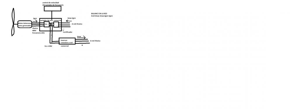

Respuesta: diseño de conversor back to back para eolica.
Subo de nuevo la foto para que se vea mejor
