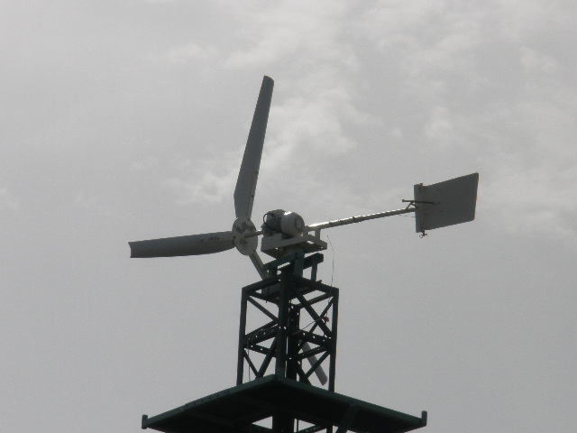

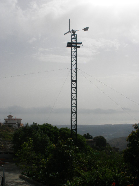

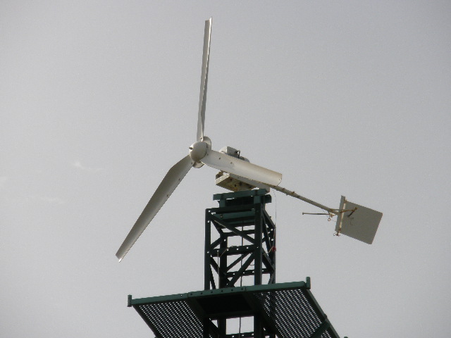

buenas noches, el tema es que mi suegro se ha fabricado un mini aerogenerador eólico (se me a adelantado el jodio, por que quiero construirme uno) en una zona donde aproximadamente 2-3 horas al día genera +12 voltios y carga las baterias sin problemas pero el resto del tiempo el aerogenerador genera sobre 4-8 voltios, entonces se me plantean unas dudas:
¿es posible electrónicamente aprovechar esos 4-8 voltios para almacenarlos en las baterias?
en caso negativo, ¿qué se podría hacer con ese voltaje?
gracias y un saludo.

para contestar nos falta mas datos del molino tipo de imanes,cuantos rotores, numeros de bobinas, numeros de vueltas por bobinas, espesor de cobre usado,coneccion en estrella o delta...etc...(possibles fotos jejeje isto por curiosidad) vamos yo no lo veo nada claro lo de hacer cargas en diferentes Voltajens(tendrias varios reguladores para cada Voltajen y estes con su sistema de dispaccion de carga vamos que no lo veo nada claro jejejeje)
como mucho hacer un comutador que te cambie la coneccion de estrella a delta para optimizar el molino entre los vientos fuertes y flojos...
por favor que tipo de regulacion estais usando?¿¿?
