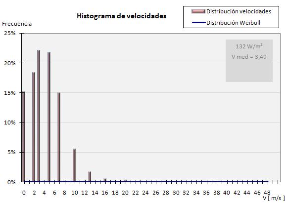

Respuesta: Como se realiza una distribucion Weibull?
Te comento que no he podido conseguir un ajuste weibull adecuado, pero las conclusiones son claras el recurso es malo.
La densidad de potencia teórica obtenida a partir de todos los registros es de 114 W/m², ajustando a los tramos de velocidades de un aerogenerador, es decir, 1 m/s, 2 m/s, etc. sale 132 W/m² (no hagas mucho caso a este dato), en cualquier caso es bajo, ya que es teórica, después tendrás que aplicarle el rendimiento del aero, pérdidas, densidad del aire, etc. bajará y mucho.
Adjunto las gráficas del histograma y rosa de los vientos.
Me olvidaba la velocidad media es de 3,49 m/s, muchos aerogeneradores no arrancarán con esa velocidad. Hay registros que no tienen datos (las celdas están en blanco), no los he considerado pero sí los registros con valor 0.
