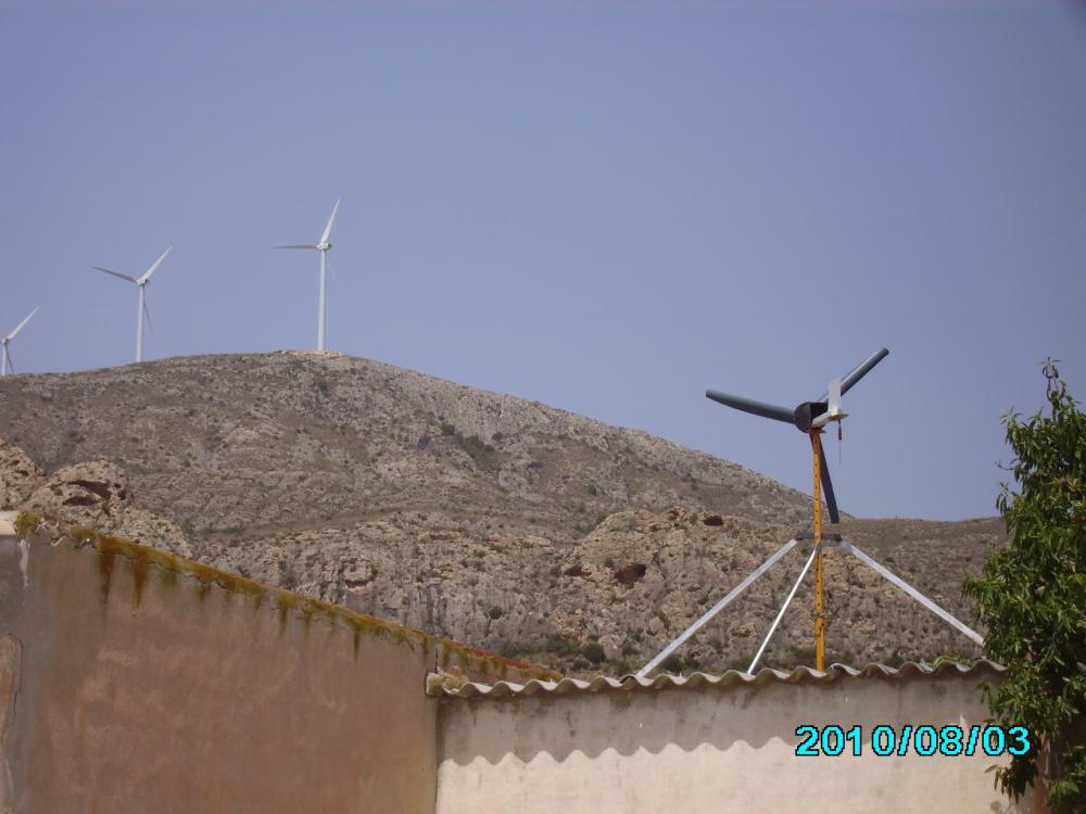

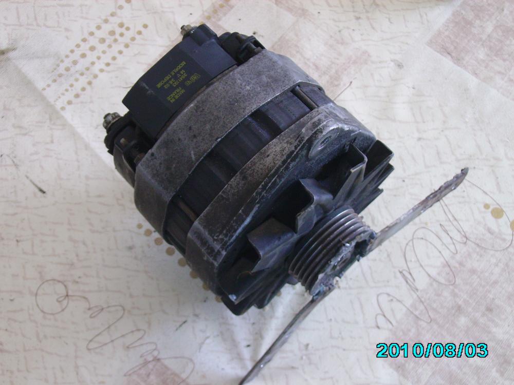

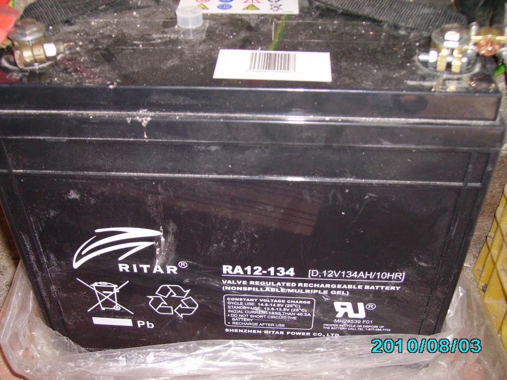

    hola a todo el foro soy nuevo por aqui y quisiera que alguien me pueda ayudar e construido un molino con un alternador y lo tuve de pruebas una semana aprosimadamente y cuando se me descargaba la bateria que tengo al dia siguiente iva al campo y estaba cargada bien asta y bien.
    el problema es que pedi un motor de imanes a los angeles lo coloque y el problema es que no carga la bateria porque casi nunca llega a 14v siempre esta trabajando a 8 o 9 a penas llega a 14v no se que acer si poner atra vez el alternador que creo que es de la marca valeo o ponerle al de imanes una polea para que llegue a las revoluciones que necesita gracias a todos.

    que dicen las placas de características de ambos generadores, compara las revoluciones y si en el de imanes es menor pues estas en lo cierto.
    súbete unas fotos y lo compartimos, o si no mándamelas a mi mail que me interesa como lo has hecho, ro_binson2003@yahoo.com, saludos.

    el mototor valeo es made in france2541193
    14v 36.92
    modele depose
    por donde van las conesiones pone esto 12v 80a
    Miniaturas adjuntadas Miniaturas adjuntadas probremas con molinillo-img_1875.jpg   probremas con molinillo-img_1879.jpg

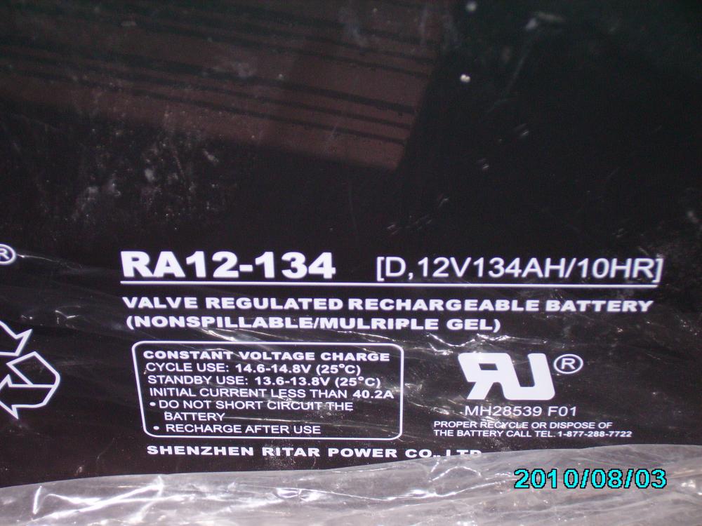

    la bateria que utilizo es la de la fotos
    Miniaturas adjuntadas Miniaturas adjuntadas probremas con molinillo-img_1891.jpg   probremas con molinillo-img_1892.jpg

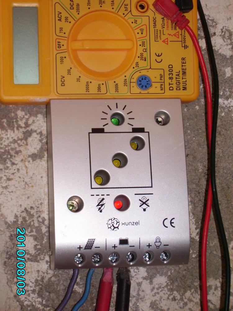

    y lo tengo puesto con este controlador
    estoy por desarmarlo otra vez y poner otra vez el arternador y hacer pruebas a ver si carga ya que la tengo descargada o dejarlo a ver si hace un dia bueno de aire y el de iman me carga
    Miniaturas adjuntadas Miniaturas adjuntadas probremas con molinillo-img_1893.jpg

    mira ese regulador no sirve es muy pequeño el mas pequeño del mercado maximo 4A y es para fv seguramente se ha quemado.
    para ese motor necesitas ponerte uno mas fuerte de 30A y para eolica.
    has provado el motor antes de subir lo de alguna manera(con un taladro a poucas rpm).
    se tienes prisa cambia lo por el alternador y con el motor en mano pouco a pouco te vas informando y provando ,a lo mejor le haces un hermano mas pequeño.

    e hecho pruebas el regulador es de 20a y el motor mientras que produce 13v 14v 15v y mas por la salida del regulador solo sale 1,40 o 1,45v deveria salir minimo 13v para poder cargar la bateria,creo que el regulador esta escacharrao el alternador de coche no carga yo creo que es problema del regulador
    Avatar de 6volts
    jun 2009
    fraggel rock
    855
    Predeterminado Respuesta: probremas con molinillo
    lo que temia.
    bien ahora viene la parte donde ponemos en duda dicho motor dejando el alternador para outro tema aparte se no se confunde el hilo.
    el motor por las imagens y los poucos datos que da el "vendedor" es un motor de imanes pero con escobilllas.
    quando le pones el tester girando con la mano hace un lado te dara un
    voltagen por ej. 5V y se giras para el outro lado te da -5v?

    tengo unas dudas por preguntarte para que se cargue la vateria tiene que cargar a 14v correcto -14v incorrecto luego hice pruebas con el motor en el suelo y me llegaba segun las revoluciones del motor 15v o mas pero cuando lo coloco en su sitio como el cable que tengo es de 1,5 nunca me llega al regulador mas de 11,39v el cable que tengo del inversor a las vaterias es de 15mm y el que tengo de el regulador a la vateria es de 6mm del motor al regulador tengo unos 10metro o 15metros puede ser que no me llegue mas votios por la secion del cable que es muy pequeño

    si claro porque ese regulador lo tengo con un motor de imanes permanentes pero no chuta el alternador de coche lo pongo directo a la bateria pero necesita muchisimas revoluciones

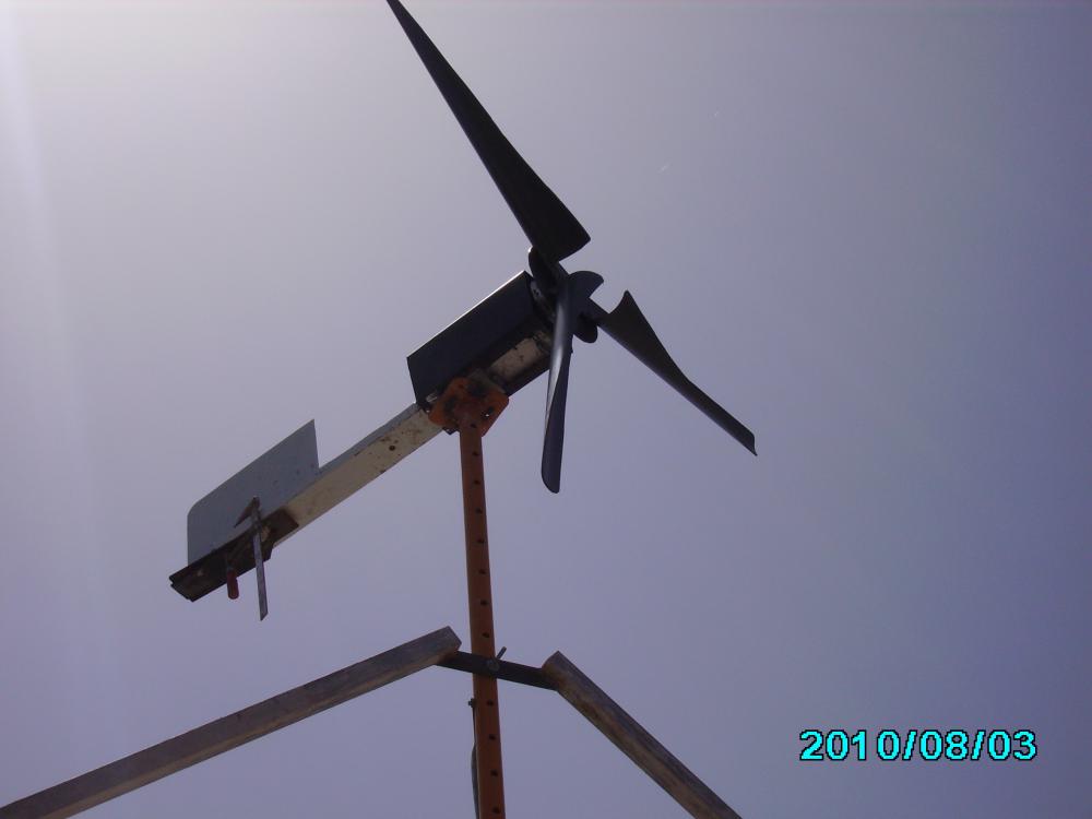

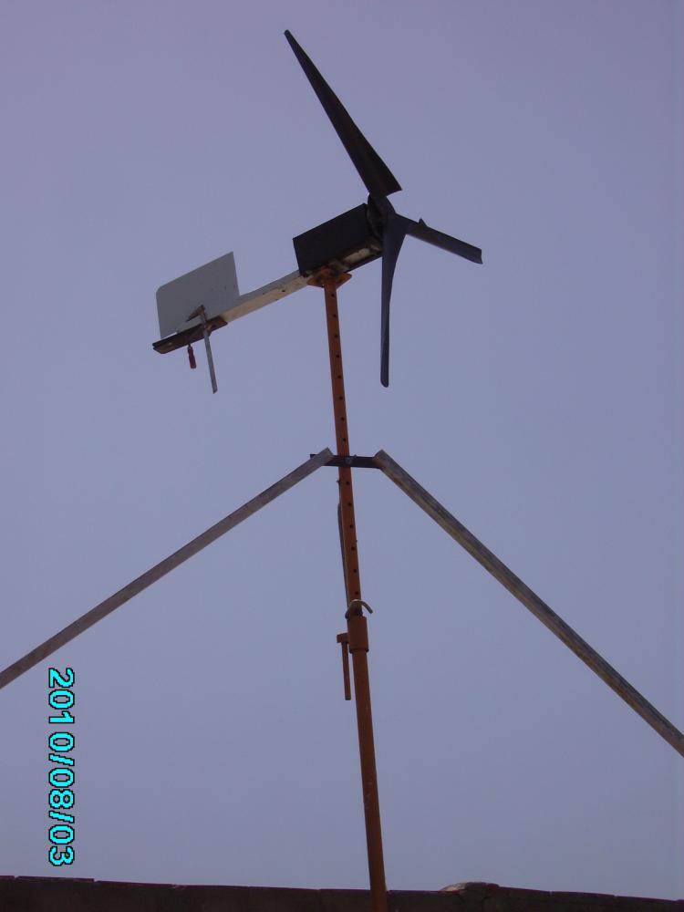

    en las fotos parece que el eje de las palas y del motor va directo sin ningun tipo de multiplicaciones. Cierto? Está bonito.
    ramosconde está desconectado Miembro del foro
    ago 2010
    cieza
    14
    si cierto no lleva multiplicadora van las palas directa al motor de imanes

    quanto al alternador que sistema usas para la excitacion?
