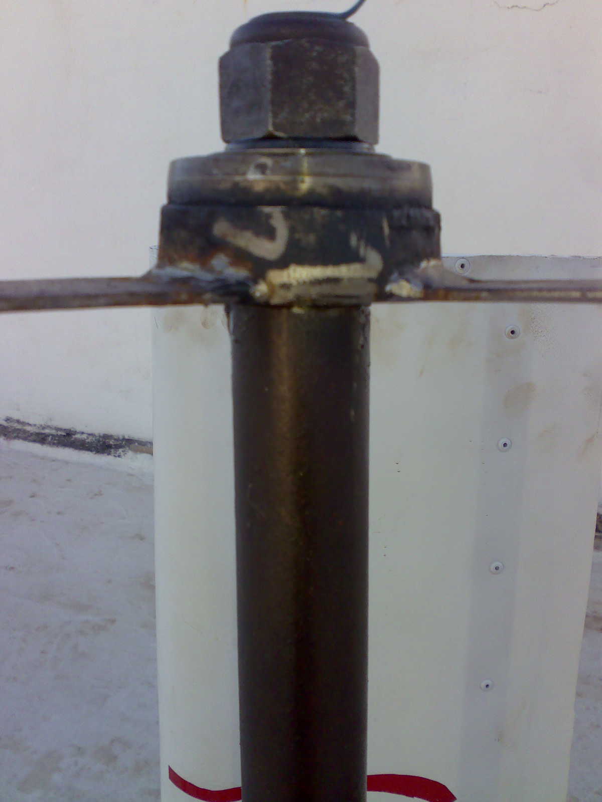

    Buenas a todos,estoy fabricando un pequeño aerogenerador , me he decidido
    por una "turbina lenz" , las palas ya las tengo medio acabadas , a base de
    caladora , una zapatera que queria quitarme de encima hace tiempo y un
    trozo de plancha de fibra lisa.
    Mis dudas vienen sobre el alternador, he leido ,reeleido y vuelto a leer
    todo lo que aparece en internete sobre estos , pero no lo tengo claro,
    unos utilizan 9 bobinas y un n. determinado de vueltas y otros utilizan
    doce bobinas y mas vueltas.
    Este tipo de molino . se que trabaja con menos revoluciones, alguna
    sugerencia sobre la mejor opcion?

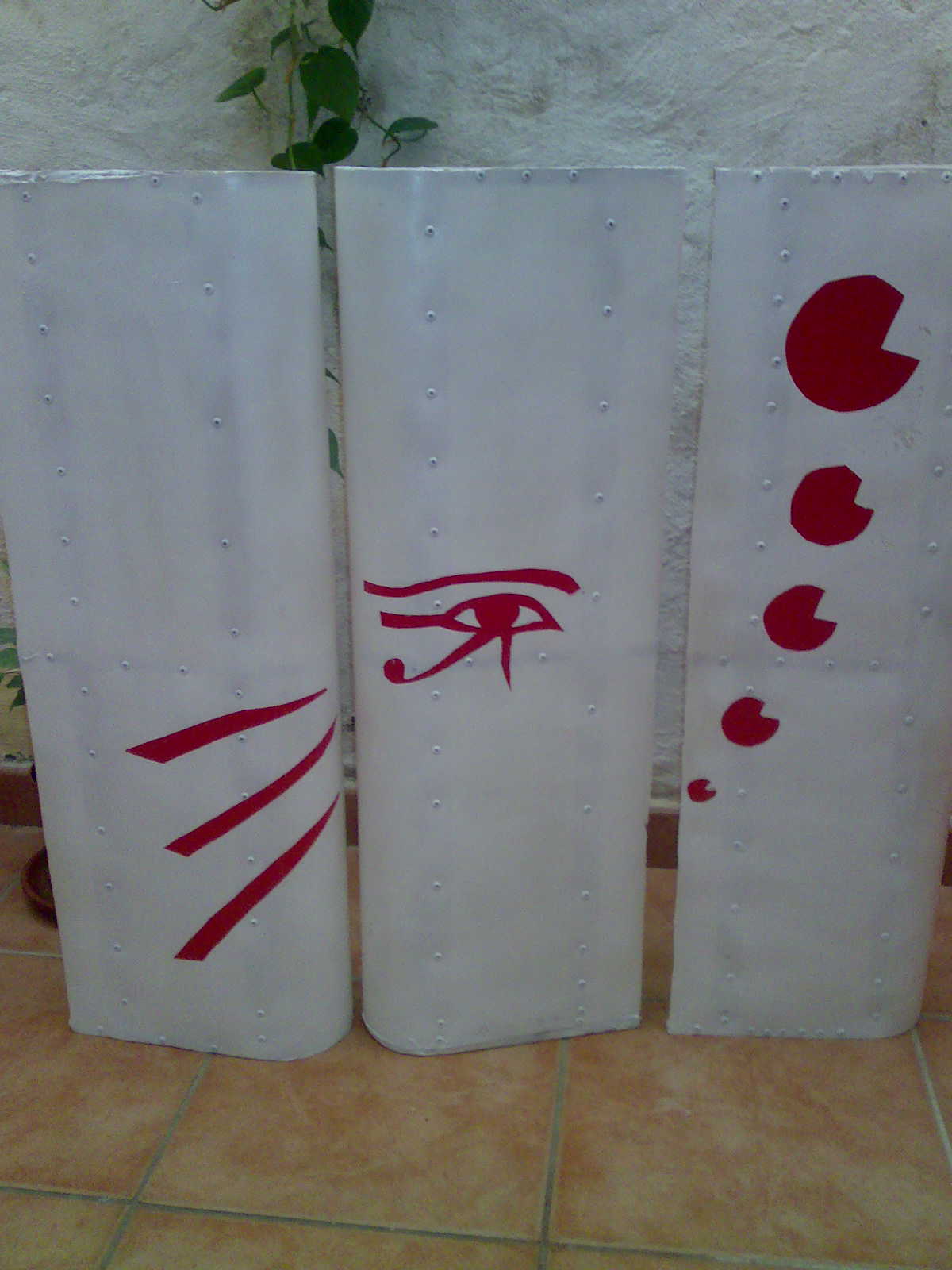

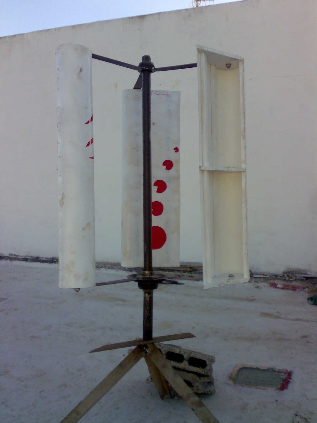

    Que tal Santie , las palas son de 80 cm , desde ayer està dando
    vueltas , aunque hace poco viento ( no vuelve hasta el miercoles),
    pero las primeras impresiones son buenas , gira bastante bien
    con poco viento y lo mejor de todo no se le oye nada , parece un
    "fantasma ".

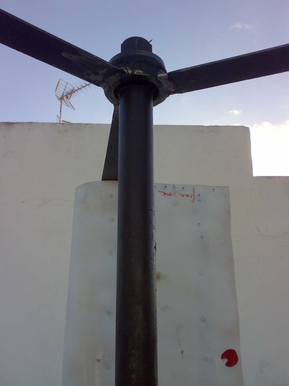

    Algunas fotos màs......
    Miniaturas adjuntadas Miniaturas adjuntadas Molino casero-imagen041.jpg   Molino casero-imagen043.jpg

    guapas,guapas de verdad
    enhora buena franky25

    Hola franky25,ya hace unos dias que no paseo por aqui,y hoy ,ojeando he visto tu aero.
    Me gusta ,no me desagrada la idea de estas palas,lo que no me gusta mucho es que hayas usado este material para hacer las palas ,en las fotos me parece MDF,y si es MDF,cuando se mojen no creo que te duren mucho.Me refiero a las costillas y a los largueros.
    Respecto al conjunto,pienso que si lo enmarcaras en un cuadro de hierro quedaria sujeto el eje desde arriba hasta abajo y le evitaria vibraciones.
    Otra cosa que no me claro muy bien es que no veo que tipo de rodamientos lleva,a mi parecer creo que entra un tubo dentro de otro.Corrigeme ,pero es que no lo veo bien en la foto.
    Este tipo de molino,aunque es algo mas rapido que el savonius,no alcanza tantas revoluciones como un tripala,por lo que no estaria de mas intentar hacer una multiplicadora 2/1 o 2,5/1,y acoplarla al generador,si puede ser con ruedas dentadas.
    Tambien es conveniente que pienses un metodo para frenarlo,o puede ser que cuando lo coloques y este en funcionamiento,alguna rafaga lo mande a la cocina del vecino.
    Un saludo ,estare pendiente del hilo para ver como lo llevas,chao.

    Que tal Ramos , me alegra que te guste el molino.
    Respecto a la madera no es de muy mala calidad , las costillas son de morera y los listones de pino, y lo he pintado con esmalte que se utiliza para reparar bañeras.
    Los cojinetes que tine montado son conicos y ahora mismo ni se oye
    ni vibra , esto es lo mejor que tiene.Ya ha pasado dos medios temporales,
    y los ha aguantado bien.

    Aquì dejo un enlace , para ver girar el molino , no es de buena calidad
    pero es mejor que nada. YouTube - vawt.mpg

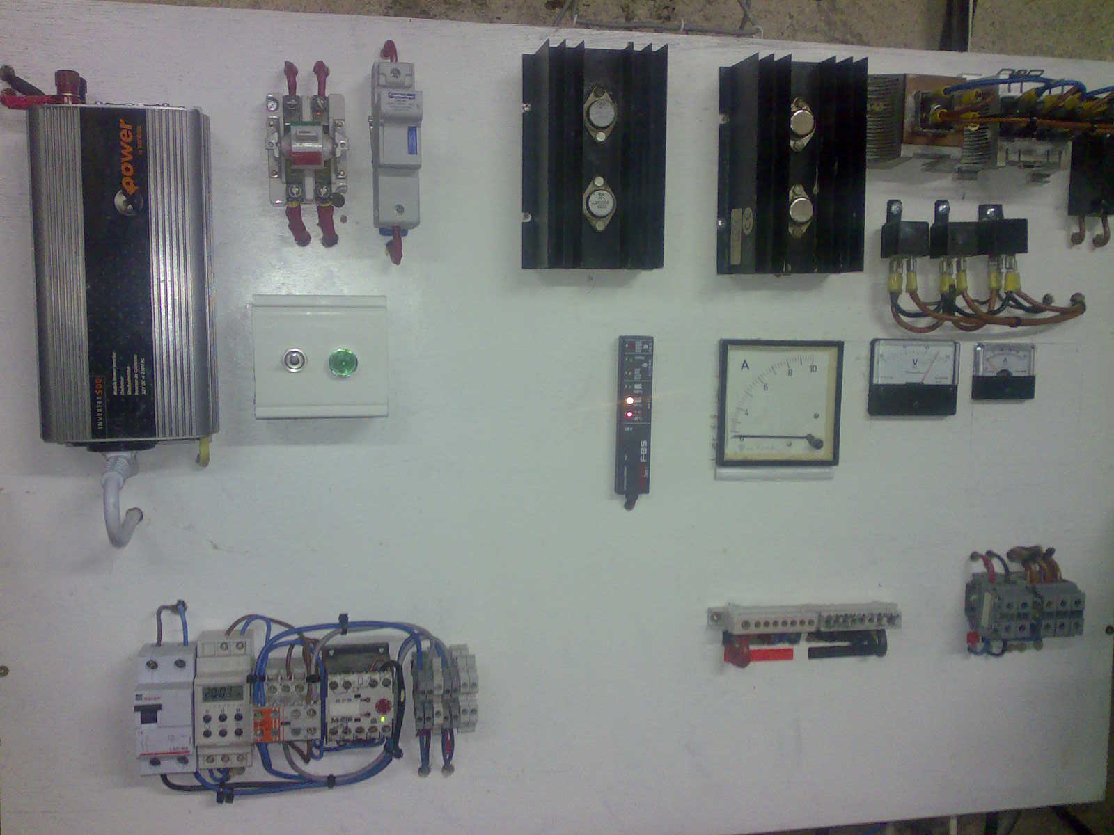

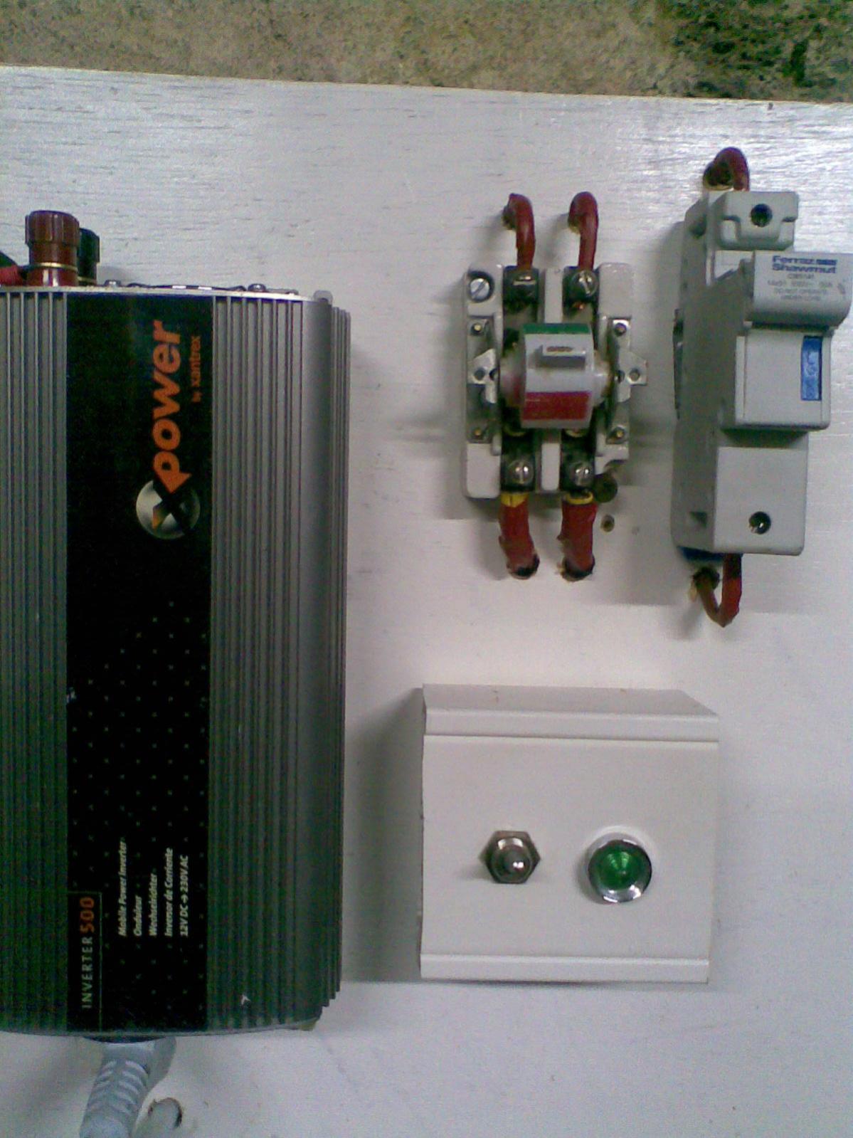

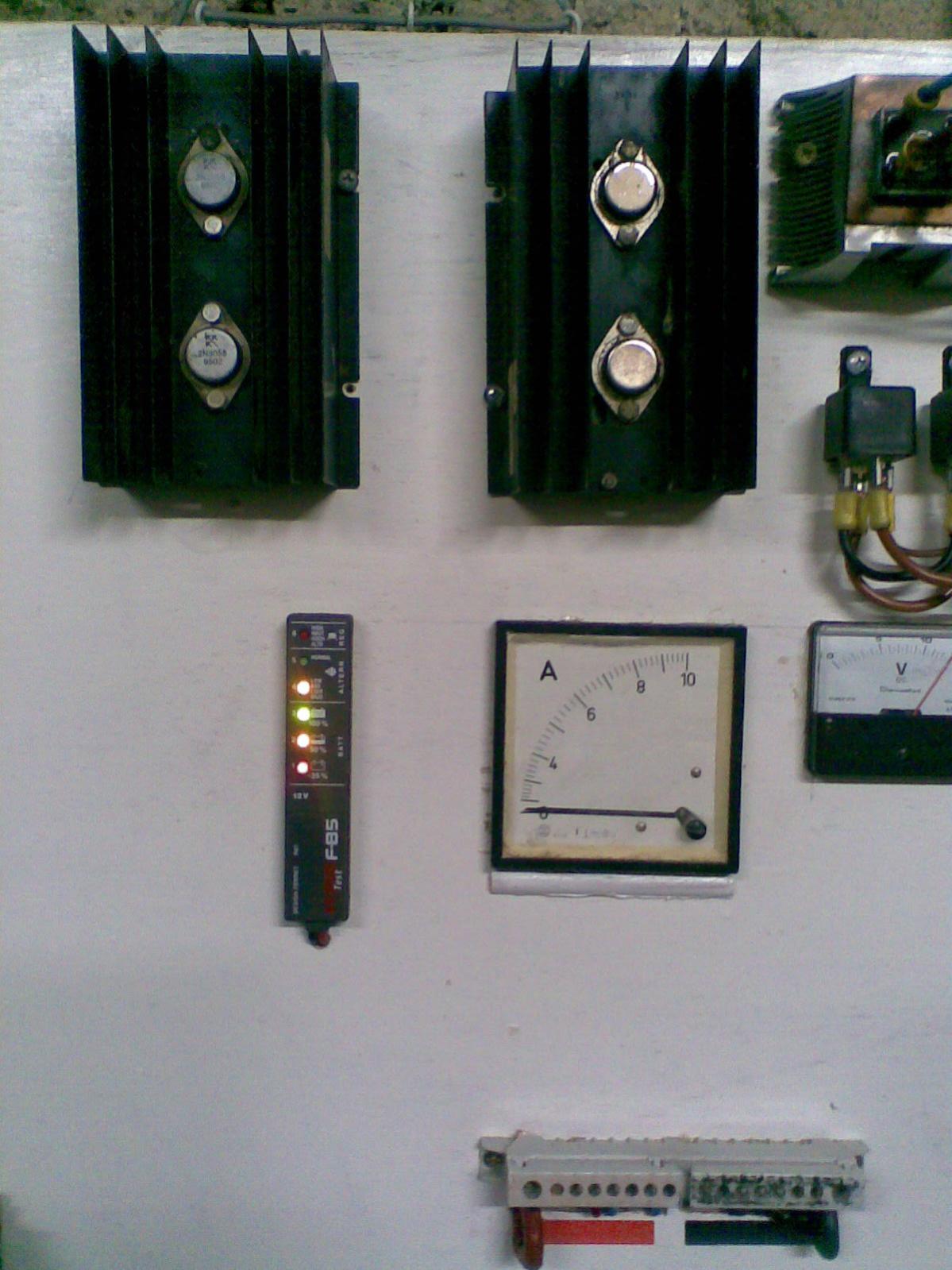

    Aqui unas fotos del cuadro de maniobra del molino casero + placa solar.
    Breve explicaciòn:
    foto1 - cuadro maniobra
    foto2- convertidor, le he añadidido un interruptor externo para poderlo
    activar mnualmente.

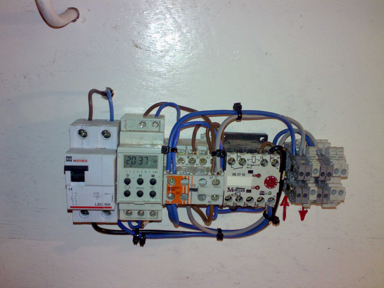

    foto3- Aquì tengo un reloj, para encender y apagar el convertidor a
    una determinada hora ( me va a cubrir solo el alumbrado) ,
    un contactor para hacerme el cambio entre corriente exterior
    y corriente convertidor y un contactor temporizado para hacer
    currar el convertidor unos minutos , antes de meterle el consumo.

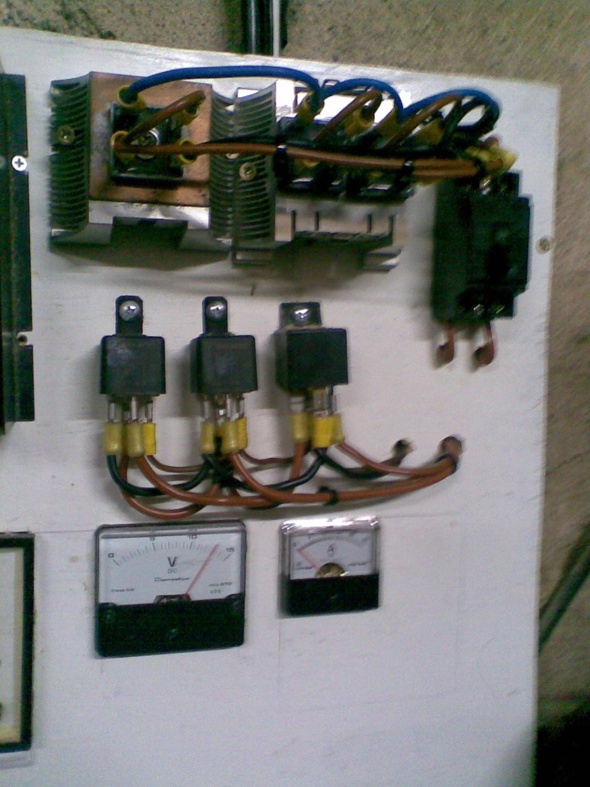

    foto4- dos reguladores , uno para la placa solar y otro , para activarme
    el freno del MC.
    foto5- relès de freno , relojes y un interruptor de freno manual
    Sdos.
    Miniaturas adjuntadas Miniaturas adjuntadas Molino casero-foto1.jpg   Molino casero-foto2.jpg

    enhorabuena pedazo instalacion Franky25

    Estupendo franky,todo muy bien organizado y limpio,de maravilla.
    Una pregunta,en la foto cuatro veo que tienes dos reguladores de voltaje,cada pareja en un disipador grande,¿cual es la funcion de este?.por que estoy como loco para intentar hacer un regulador de voltaje para el molino.
    Te lo has currao,franky.

    perdonar, no he podido contestar por que he estado peleandome
    con el ruter.
    Respecto al cuadro es sencillo y funcional y lo mas importante barato,
    sobre el tema de los reguladores uno me cubre la placa que por cierto
    no da mas de 3 amperios y el otro le tengo conectado los relès ,
    para activar el freno del mc.

    yo, la mejor que me va , es 9 bobinas con doble hilo de 0,8 mm conectada
    en estrella, ( 65 vueltas por bobina), solo me hace falta un poco de tiempo,
    para montarselo y dejarlo finiquitado.De todas forma te comento que el
    molino ya esta bien probado , sin anclar y sin carga sigue en el mismo sitio
    y eso que le ha pasado todo tipo de fenomenos meteorlogicos por encima.
    Cuando lo tenga listo postearè alguna foto para que se vea.
