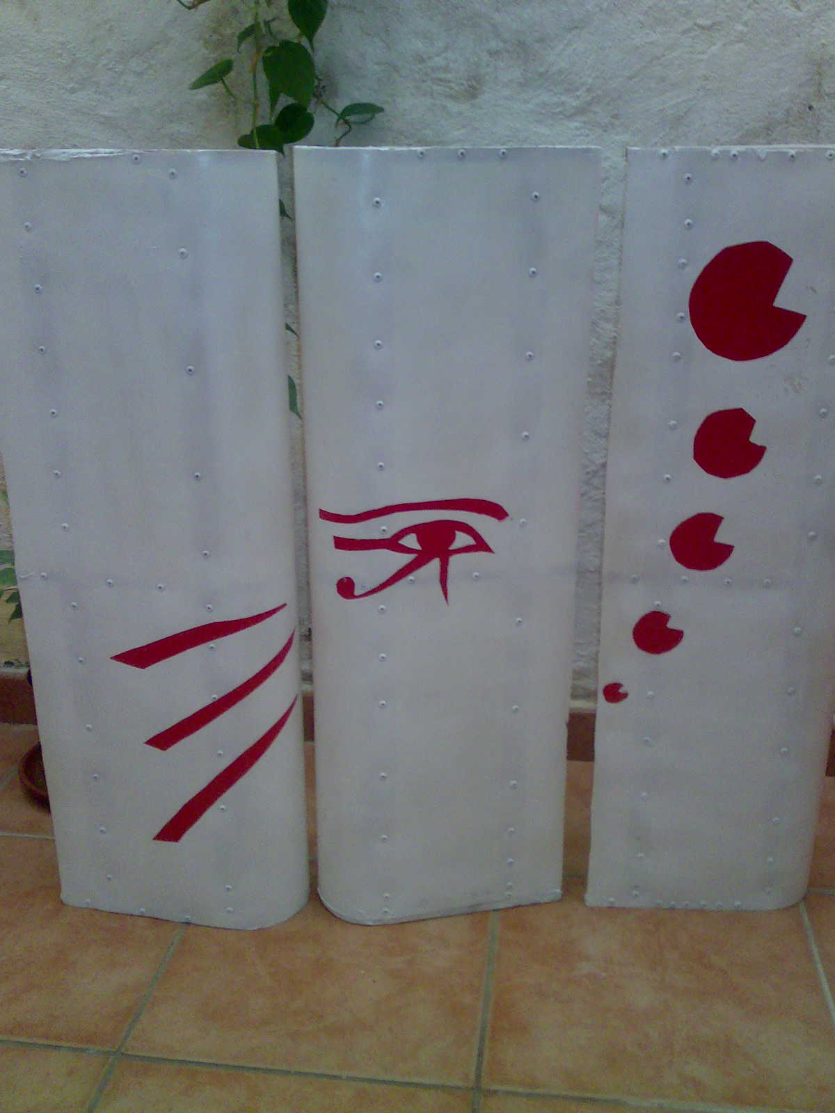

Hola franky25,ya hace unos dias que no paseo por aqui,y hoy ,ojeando he visto tu aero.

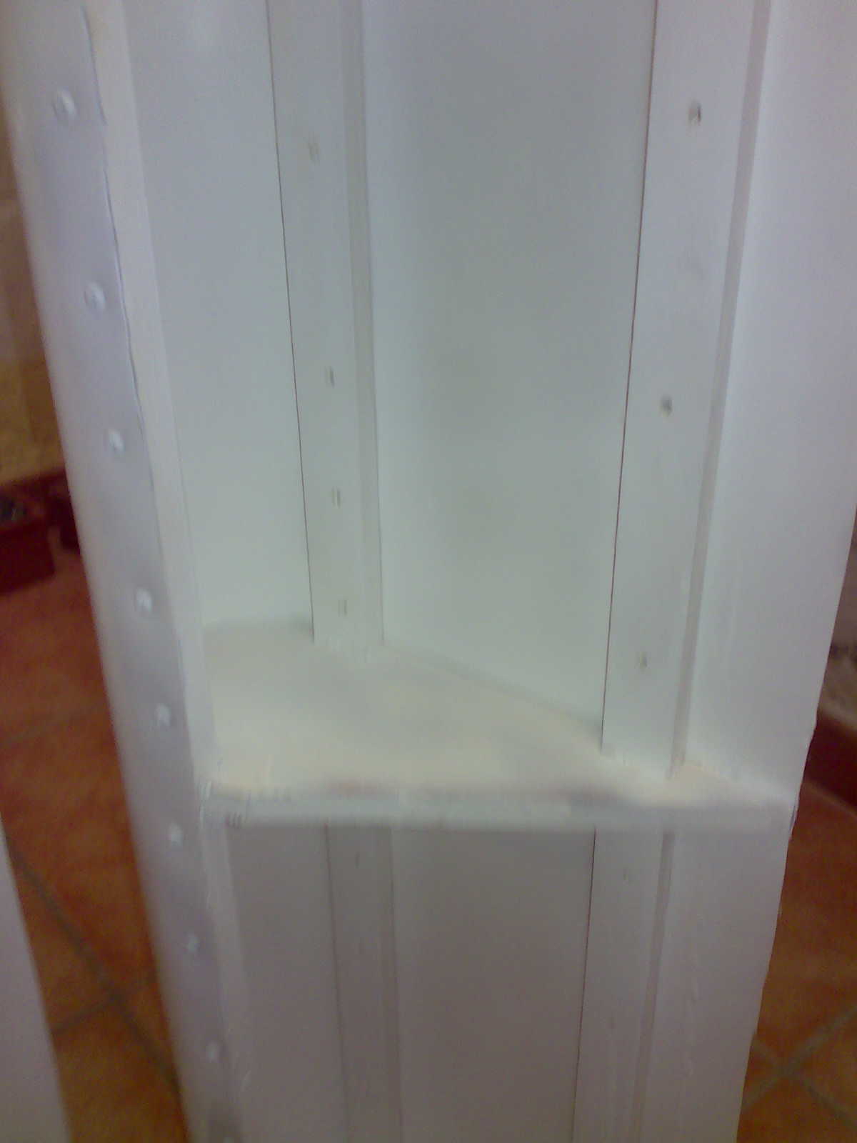

Me gusta ,no me desagrada la idea de estas palas,lo que no me gusta mucho es que hayas usado este material para hacer las palas ,en las fotos me parece MDF,y si es MDF,cuando se mojen no creo que te duren mucho.Me refiero a las costillas y a los largueros.
Respecto al conjunto,pienso que si lo enmarcaras en un cuadro de hierro quedaria sujeto el eje desde arriba hasta abajo y le evitaria vibraciones.
Otra cosa que no me claro muy bien es que no veo que tipo de rodamientos lleva,a mi parecer creo que entra un tubo dentro de otro.Corrigeme ,pero es que no lo veo bien en la foto.
Este tipo de molino,aunque es algo mas rapido que el savonius,no alcanza tantas revoluciones como un tripala,por lo que no estaria de mas intentar hacer una multiplicadora 2/1 o 2,5/1,y acoplarla al generador,si puede ser con ruedas dentadas.
Tambien es conveniente que pienses un metodo para frenarlo,o puede ser que cuando lo coloques y este en funcionamiento,alguna rafaga lo mande a la cocina del vecino.
Un saludo ,estare pendiente del hilo para ver como lo llevas,chao.
