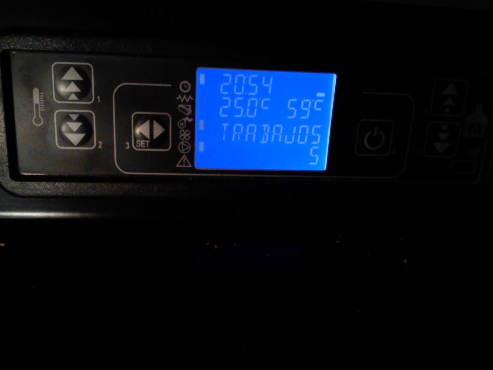

Hola, tengo una met mann de 15kw y hemos notado que desde la limpieza anual hace menos ruido, he estado observando el panel y para mi que falta un piloto por encender, concretamente el del dibujo de las hélices, esto es normal? Antes hacia más ruido al apagarse pero ahora no, por lo demas bien, excepto que los dos últimos radiadores del circuito tarda una hora en calentarlos, perdonar mi ingenuidad pero me parece raro.Archivo adjunto 13637

El display indica que está funcionando el extractor de humos y bomba circuladora y que tienes la programación horaria activa.
Del tema de los radiadores quizás se deba purgar correctamente los radiadores o equilibrar bien la instalación.

Hola Jaume, y el icono del aspa para que? Y que antes hiciera menos ruido? Los radiadores estan purgados, en cuanto al equilibrado, lo ha de hacer fontanero no?

El símbolo de la aspa es para el ventilador de aire pero no se debe encender ya que no incorpora convector de aire.
Para el tema de equilibrado un fontanero te lo puede revisar.

Ok, pero que de repente haga menos ruido me preocupaba. Pensaba que algo fallaba
