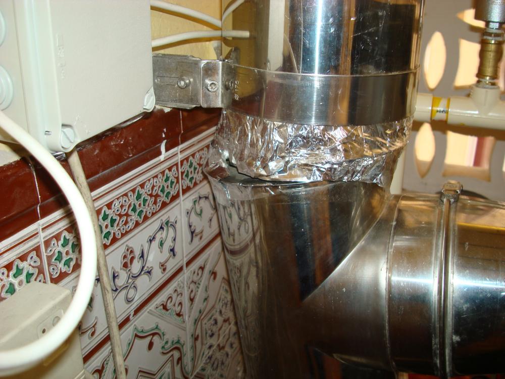

Hola, sin querer entrar en polémica, jaume sabes que todos los problemas no fue tan solo el termostato de inmersión, hubo muchas mas cosas, por supuesto que Met Man, no tiene ninguna culpa al respecto, es más agradezco tus opiniones y comentarios, bien por tel o email, siempre as tratado de defender al instalador, cuando por su trabajo se deja entrever lo contrario, un cambio de caldera con un coste de unos 7.000 €, el haber presupuestado un moderador, es pecata minuta en el total de la inversión, con esto contesto a BioEfusión, en mi instalación no se a escatimado en gastos, no comparo una caldera con otro, pero lo que si queda en el aire es que a esta caldera se le podría sacar más partido del que se le saca, le pondremos el moderador, pero quien la debe regular el que me la instalo, no es de mi confianza orientame quien deberia de hacerlo, el de BioEfusión, merece mi confianza.
Subo una foto para que se sepa de lo que hablamos, así se me entrego la instalación, la foto esta tomada 2 días después, se podrían mostrar más fotos para que se viera que no todo fue un termostato defectuoso de inmersión.Me reitero en lo dicho las maquinas las hacen buenas o malas depende de la persona que te la instale. Esta caldera en principio parece buena cuando se le hace la instalación adecuada.
Archivo adjunto 12522

Una pregunta ajusto el quemador y el analisis lo efectuo con la chimenea como esta en la foto?
Supongo por lo que dices que si.
Es verdad que a veces no se puede afinar todo lo que quisieramos la caldera a una instalacion ya hecha, pero la foto habla por si sola de quien realizo la instalacion

El análisis se efectuó con la chimenea encintada con aluminio, pero recta totalmente, con el paso de las horas y el calor que desprende se fue poniendo como se ve en la fotografía.
