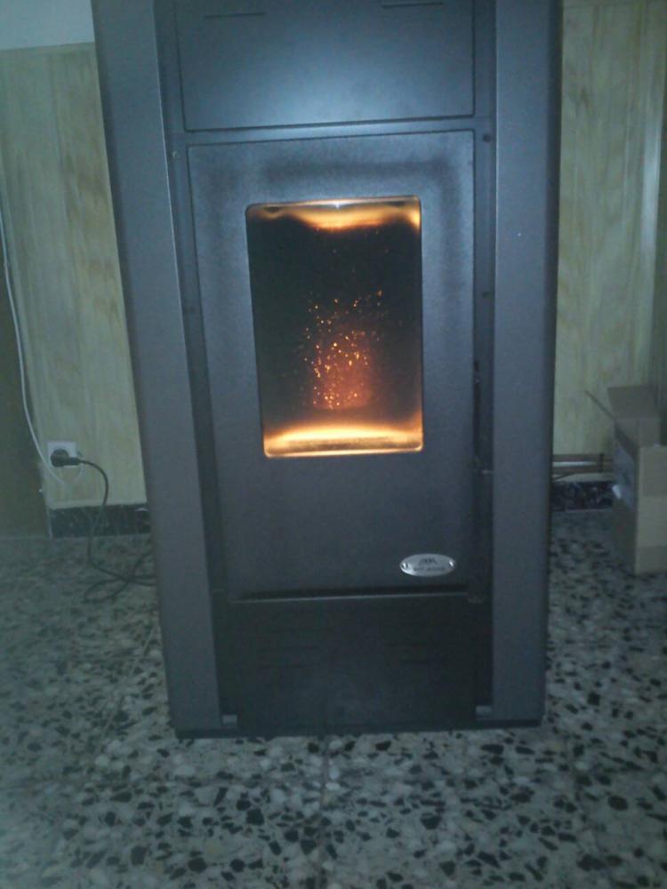

    Y ya que estamos...la suciedad del cristal es normal después de haberla limpiado ayer?

    Por supuesto que no es normal, esta falta de aire o menos caida de pellet.
    Entra en menu tecnico, le pones A9 y aceptas.
    El primer menu pone tipo pellet, le das -4 y aceptas.
    El segundo menu pone tipo camino o tipo chimenea hay le das +5 y pruebas, que ves que aun ensucia demasiado, le das uno mas de aire y uno menos de pellet.
    Este metodo es el mas sencillo para el usuario, se puede modificar muchos otros parametros, pero es mejor no tocar nada de lo demas.

    Hola Robbie
    Esa suciedad del cristal te lo ha hecho siempre?
    Quizás se deba realizar una limpieza interna de la estufa y chimenea para dejar los pasos de humos limpios.
    En cuanto al tema indicado por BioEfusion es correcto pero antes realiza la limpieza indicada.

    Hola Jaume.
    Al principio lo hacía menos pero si, manchaba el cristal mucho, se lo comente al técnico y me dijo que era normal, yo no lo vi así y lo dejé pasar, pero ahora me lo mancha más. En cuanto a la limpieza interior, sólo lleva instalada desde finales de diciembre, es ya necesario realizar la limpieza? Lo digo porqué eso tendrá su coste y me parece muy poco uso para realizarlo ya.

    Hola Robbie
    Cuando estés delante de la termoestufa me llamas al 616489530 y la regularemos para que no te ensucie tanto el cristal.

    Sinceramente yo tampoco lo he conseguido, en un dia de uso se pone negro.

    Hola Robbie
    Como ya hablamos el pellet que usas tiene unas dimensiones muy largas y eso puede provocar una combustión irregular con subidas y bajadas de la llama.
    Prueba con un par de sacos de pellet más menudos (3-4cm) y certificado A1.
    En cuanto al cristal lo anormal es que se ensucie al cabo de 1hora pero después de 6-7h de funcionamiento viene a ser algo normal.
