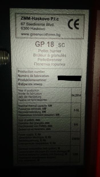

Una aclaración para el usuario jujororo, la caldera es de 15kw, el quemador es de 18kw con opción a 20kw. Que me corrija el SAT, pero la caldera no debería funcionar a más de su potencia nominal. Te subo una foto de la pegatina lateral que hay en la caldera.
Archivo adjunto 12056
Y aquí la etiqueta identificativa del quemador.
Archivo adjunto 12057
Nuevo foro técnico MET MANN
La caldera tiene opción de subir la potencia del quemador a 20kW pero en casos excepcionales donde por temas climáticos se precise de más potencia.
Con el nivel de potencia 4 (llega a 5 niveles) y con un tiro de chimenea adecuado se alcanza un rendimiento del 89%.
Esta caldera ha sido recientemente clasificada como clase 5.

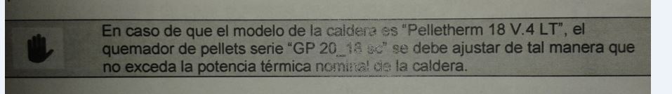

Leyendo las instrucciones de la caldera y del quemador, entiendo que es el quemador el que tiene la opción de subir a 20kw, pero la caldera es de 15 kW.
En el manual del quemador, página 28 viene esto
Archivo adjunto 12058
En el manual de la caldera, en la página 33 viene esto
Archivo adjunto 12059
En la etiqueta identificativa de la caldera es lo que pone, potencia nominal 15kw
Correcto, la caldera está diseñada para trabajar en óptimas condiciones a 15kW pero permite que el quemador funcione a mayor potencia.
