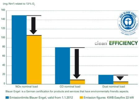

Video del nuevo modelo de caldera de biomasa KWB Easyfire Clean Efficiency
Os paso el link del video de la nueva caldera Easyfire Clean Efficiency, este modelo de caldera es la actualización de la anterior Easyfire e incorpora algunas mejoras muy interesantes que se están dando en Austria en el campo de la biomasa doméstica os paso a comentar y que podréis observar en dicho vídeo:
http://www.hcingenieria.com/calderas/EASYFIRE/
Separador de partículas con efecto ciclónàtecnología de grandes calderas aplicadas al sector doméstico, el diseño del separador de partículas provoca un efecto ciclón consiguiendo una combustión más completa y unas emisiones de partículas mínimas, tanto en carga nominal como en carga parcial (donde normalmente suelen aumentar mucho)
Principio de encendido por impulsos y fotocélulaàMediante pequeños “impulsos” de aire se consigue minimizar la energía eléctrica consumida en el encendido, esto se combina con una fotocélula para detectar la presencia de llama, el encendido es más rápido y seguro que antes
Sistema de montaje modularàAhora los equipos vienen en modulos premontados que solo hay que ensamblar en obra, al tener un peso máximo de unos 80kg es fácilmente transportable por 2 personas sin necesidad de maquinaria adicional, pudiendo bajar sin problemas por escaleras y pasar por vanos de puerta pequeños
Sistema de combustión con sonda lambda de amplio espectro y control de depresiónàEste tipo de sonda lamba se ha desarrollado a medida para las calderas de biomasa (las anteriores venían de otros mercados y se adaptaban a las calderas), sumado con el control de depresión permite una combustión mucho más controlada
Sistema de limpieza del intercambiador con muelles+turbuladoresàSe añaden turbuladores a los sistemas de limpieza habitual a nivel doméstico (tipo muelle) de este modo la limpieza y transferencia de calor es mayor y más eficiente, lo cual permite unos rendimientos de hasta el 96%
Sistema de control de retornoàAhora ya no es necesaria la instalación de válvulas de 3 vías para el control de retorno ni bombas de caldera, la propia caldera lleva un sistema de control de caudal de retorno que permite prescindir de estos sistemas, abaratando la instalación
Si queréis conocer el producto más en profundidad quedo a vuestra disposición, os dejo adjunta la medición de emisiones del equipo, mucho más bajas que los estrictos requerimientos del "Blauer Engel"
