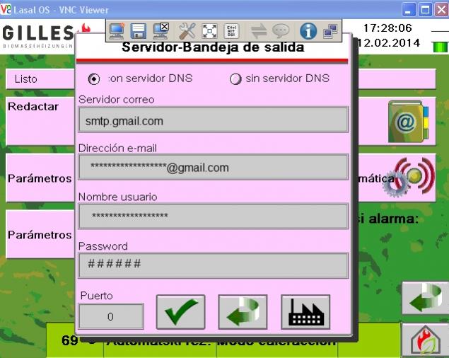

Para configurar el envío de correos, debes ir a menú
Ajustes -> General -> Y en la tercera página seleccionar e-mail presente.
Una vez activado vuelves al menú principal y desde el primer menú seleccionas General -> y Configuración de correo.
La pantalla que sale a continuación es muy intuitiva, no obstante si quieres te puedo pasar el documento que explica cada una de las opciones por correo.

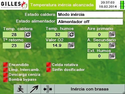

Si seleccionas el modo 4 Inercia disponible, lo que hace la caldera es mantener la temperatura de la caldera a un mínimo fijado en programación.
Por ejemplo, le podemos decir a la caldera que nunca baje la temperatura de 60 ºC (por ejemplo en un proceso industrial que el consumo sea puntual cada hora, y no queremos que nos baje de temperatura para no tener que recuperar la temperatura de todo el sistema y tenerlo preparado) durante el tiempo que nosotros le programemos en la segunda pantalla de programaciones horarias la caldera mantendrá esta consigna.
En el modo 5 sin embargo, en los momentos donde no haya demanda no cargará combustible para mantener ninguna temperatura.
En el modo automático lo que hace es regular el caudal de aire para mantener y consumir poco a poco el combustible que quede en la cámara, de tal manera que para cuando haga falta de nuevo servicio de caldera, no sea necesario conectar el sistema de ignición (reduciendo consumo eléctrico) y a la vez cueste menos poner la caldera a régimen.

En cuanto a la configuración de correo se rellena tal y como indica, te pongo el ejemplo de un gmail.
El modo automático tras pasar un tiempo, y detectar que el combustible que tiene en la cámara no aguanta más, detiene el modo brasa. Sin embargo si el modo 4 demanda combustible carga lo necesario.

Disculpa pero, detiene el modo brasa y que hace? pone mas combustible? para poder aguantar la temperatura de consigna no?
He probado lo del mail con un correo de google y siempre tengo error de conexion, he preguntado por esta pestaña pero hay alguna otra que se deba configurar?

El modo automático no alimenta combustible manteniendo la brasa todo lo posible (por medio de aire y lectura de sonda lambda) pero sin llegar a cargar combustible.
El modo inercia mantiene la brasa y en caso de que se acabe introduce más combustible.
Para una vivienda el modo automático es el correcto.

Segun me dices aquí en modo automatico se reduce el consumo electrico, pero ahora me dices que lo que reduce es el consumo de combustible ( a base de hacer mas encendidas)
Ahora si entiendo las diferencias pero como en el mismo hilo al modo automatico le das las dos opciones.
Segun mi experiencia creo recordar que pone el encendido en marcha en el modo automatico.

Ni todo es blanco ni negro. Todo depende del tiempo que vaya a estar el sistema sin demandar calor, repito la frase que indicas y matizo para aclarar.
En el modo automático lo que hace es regular el caudal de aire para mantener y consumir poco a poco el combustible que quede en la cámara (mantiene un lecho de brasas), de tal manera que para cuando haga falta de nuevo servicio de caldera, no sea necesario conectar el sistema de ignición (reduciendo consumo eléctrico en cuanto a conexiones del sistema de encendido) y a la vez cueste menos poner la caldera a régimen.
Ahora ya sin entrar en comparativas entre modos de funcionamiento (porque cada uno está diseñado para unos requerimientos y no siempre se pueden comparar) Con el funcionamiento en brasa del modo automático conseguimos reducir el número de conexiones del sistema de ignición, así como aprovechar el combustible que queda en la caldera para mantener la temperatura de la caldera.
En cuanto al puerto, ¿has comprobado que lo estés direccionando a un puerto abierto? Por lo demás en realidad solo es poner la cuenta de correo con la contraseña correcta y el servidor de correo.

Tema de correo, en tu foto pones puerto 0, en gmail te recomiendan :
Servidor de correo saliente (SMTP) - requiere TLS
smtp.gmail.com
Puerto: 465 o 587
Requiere SSL: Sí
Requiere autenticación: Sí
Utilizar la misma configuración que mi servidor de correo de entrada:
He probado con estos puertos, con el "0" tambien, los he "abierto" en el router, y nada No funciona.
Tema de Modo brasa ahora mando una foto en la que se ve que esta en temperatura inercia alcanzada, esta a 28grados, todos los parametros internos de temperatura tenia en ese momento 75 grados, fijate que tengo las 3 lineas verdes llenas.
Mando foto
