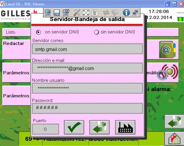

En cuanto a la configuración de correo se rellena tal y como indica, te pongo el ejemplo de un gmail.
Archivo adjunto 9657

He probado lo del mail con un correo de google y siempre tengo error de conexion, he preguntado por esta pestaña pero hay alguna otra que se deba configurar?

Has probado primero si la caldera tiene conexión? Para ello puedes conectar la caldera para visualizarla por internet, si consultas desde la misma red a la que está conectada simplemente tienes que insertar la IP en el buscador. Si está bien conectada veras la pantalla de la caldera. Para la configuración de internet de la caldera debes ir a General -> Ethernet

Tema ethernet la veo desde casa y desde fuera traves del vnc, por lo que tiene buena conexion.

En cuanto al puerto, ¿has comprobado que lo estés direccionando a un puerto abierto? Por lo demás en realidad solo es poner la cuenta de correo con la contraseña correcta y el servidor de correo.

Tema de correo, en tu foto pones puerto 0, en gmail te recomiendan :
Servidor de correo saliente (SMTP) - requiere TLS
smtp.gmail.com
Puerto: 465 o 587
Requiere SSL: Sí
Requiere autenticación: Sí
Utilizar la misma configuración que mi servidor de correo de entrada:
He probado con estos puertos, con el "0" tambien, los he "abierto" en el router, y nada No funciona.

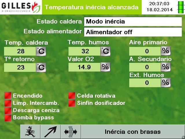

Tema de Modo brasa ahora mando una foto en la que se ve que esta en temperatura inercia alcanzada, esta a 28grados, todos los parametros internos de temperatura tenia en ese momento 75 grados, fijate que tengo las 3 lineas verdes llenas.
Mando fotoArchivo adjunto 9834
