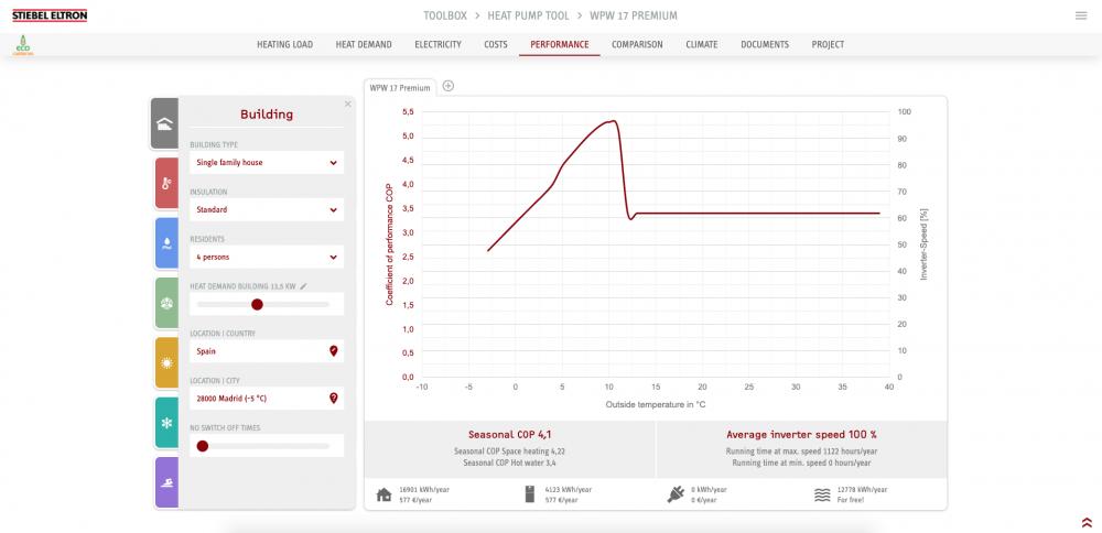

Hola, verás lo que se hace, es usar geotermia agua | agua, lo cual no tiene muchas diferencias con geotermia normal, solo un intercambiador extra para evitar que el agua del pozo pueda traer elementos corrosivos a la propia bomba de calor. Nosotros tenemos máquinas, experiencia y personal en Madrid para hacerlo si aún estás interesada, es más, es una solución muy eficiente y comprando una buena bomba de calor es espectacular.
Lo único es el tema de calefacción - aislamiento, si son radiadores en viviendas antiguas y mal o regular aisladas, la curva de eficiencia baja. Pero si un vivienda con 60º de temperatura en radiadores se calienta sin problemas, pues es más que factible, incluso al límite de 65º.
Por ejemplo, en una vivienda de unos 150 m2 con radiadores y trabajando a 65º grados de impulsión máxima nos da un consumo medio anual de 577€ en calefacción y agua caliente sanitaria.
Archivo adjunto 22261
