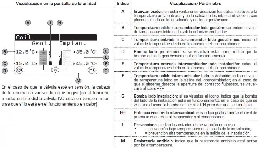

En la maquina, y como te solicite anteriormente, supongo que tienes un display donde te parecen las temperaturas de agua de implusion y retorno tanto al circuito de suelo y como de pozo, las condiciones frigorificas (presiones de refrigerante) y consigna de temperatura de calor de funcionamiento de la maquina. Eso datos, para una primera aproximacion al problema y su posible solucion son totalmente necesarios. Si ellos es todo chauchau.
Supongo que este es el controlador de operador que lleva la maquina. Pulsando las flechas de subir-bajar accederas a la pantalla de temperaturas y si las bombas de agua estan funcionando o no. Y si no hay diferencia entre las temperaturas de entrada y salida a los intercambiadores el compresor es que esta parado.

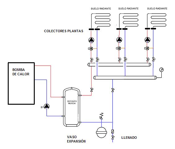

Ya sabemos pues que la bomba de calor esta trabajando en ciclos muy fercuentes de parada y arranque de compresor, con sus consiguientes puntas de consumo electrico en los arranques de compresor. Y eso, si en la maquina no hay indicacion de anomalia (piloto rojo) y el compresor para coincidiendo la temperatura de retorno con la temperatura de consigna, solo puede ser por dos motivos: Maquina extremadamente sobredimensionada o, que es lo mas problable y unido a lo que apuntabas en el primer post de falta total de circulacion de agua en alguno circuito alejado, a una deficiente circulacion de agua en el lado de suelos radiantes o aire en ese circuito.
Y si, siendo que la instalacion tiene 3 circuitos secundarios y cada uno de ellos con su correspondiente bomba circuladora de funcionamiento individual comandadas c/u de ellas por termostatos ambiente, en la instalacion hace falta un pequeño deposito de inercia (tamaño dependiendo de la potencia de la B.C.) o deposito aguja.
Adjunto imagen de como deberia de estar hecha la instalacion. La bomba B1 puede ser la que ya incorpora la bomba de calor.
La bomba de calor, si o si, DEBE de trabajar en sus dos intercambiadors a caudal de agua constante y temperatura variable.
El circuito de suelo radiante PUEDE trabajar a caudal de agua variable y/o a temperatura variable.
Obviamente, con supongo que el circuito hidraulico reflejado en el croquis no es el realizado en la instalacion, si que haria falta un croquis de la red de tuberias principales, o fotografias, modelo exacto de bomba de calor y modelo de las bombas circuladoras de sueloS para ver, ademas de la falta del deposito de inercia, que puede faltar, o estorbar, en la instalacion.
