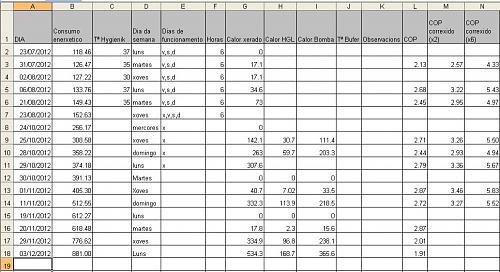

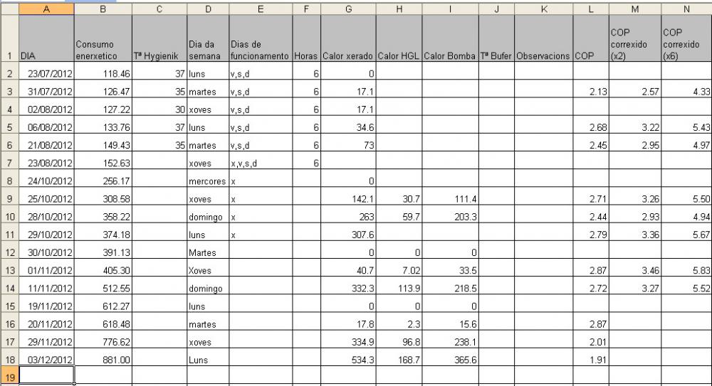

Efectivamente, la máquina trae un contador de calor, que obtiene los datos de unos caudalímetros instalados tanto en la impulsión de la bomba para calefacción como para HGL (agua caliente sanitaria). No existe ninguna resistencia eléctrica con lo que no comprendo que mas variables se me pueden estar escapando ya que me aseguran que la máquina está bien. Paso los datos de control hasta ahora, donde indico el calor generado y el consumo eléctrico todo ello en KWh. El Cop está en la primera columna de COP las otras son hipótesis q no vienen al caso.
desde octubre hasta ahora funciona preferentemente en calefacción toda la semana y puntualmente (solo viernes, sabados y domingos) hace cargas HGL.

Pues no se, y el tema de las perforaciones, tienes termometro que te mida la bajada y la subida a los pozos o el pozo, igual no esta habiendo suficiente intercambio y de hay que caiga el rendimiento. A mi para 12wk me han calculado 2 pozos de 100metros cada uno. Con que has rellenado los pozos?
mirando los kwh consumidos entre los dos ultimos dias de la tabla(son 5 dias), que son donde hay peor cop y haciendo un calculo de consumo electrico aproximado, saldria que consumes 4.5€ de electricidad en calefacion al dia, lo que son unos 135€ de electricidad en calor al mes. A ver si alguien que tenga gas o gasoil en una instalacion parecida nos puede decir que consumo tienen. Si es cierto que los cop no cuadran, pero yo al menos no lo veo un disparate. Mirate a ver si puedes saber temperaturas de los pozos y las mediadas de estos y si no te importa compartirlos nos haces un favor. Un saludo

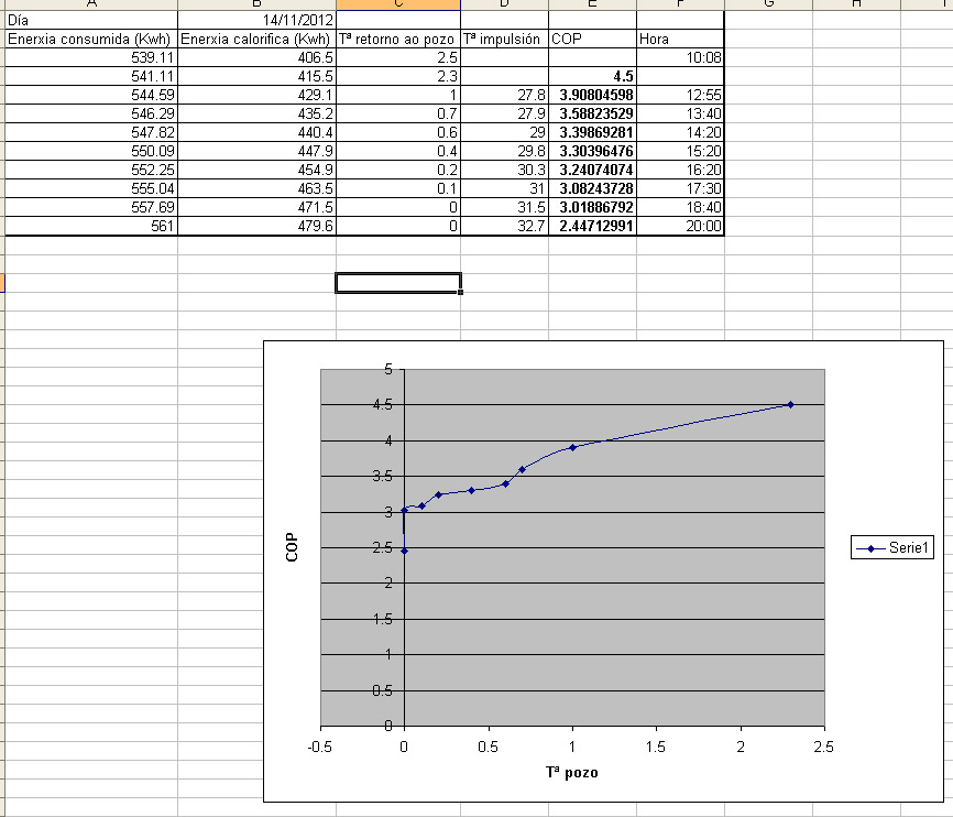

Esto que os dejo es una prueba de carga durante 12 h realizado para controlar tanto las tª de impulsión como las temperaturas de retorno a pozos y el cop. estaba en funcionamiento en régimen exclusivamente en calefacción. La tª de retorno a pozo lo registra la máquina, no así en de subida aunuqe cuento con untermómetro anlógico. de todas formas entiendo que la tª de retorno a pozo es básica ya que la norma UNE que regula el ensayo es la que utiliza, para determinar el COP teórico de la máquina (S0º/W35º) y que me dijeron que es la tª de retorno a pozo e impulsión de la bomba. Visto esto observé que en la prueba de carga no cumple la especificación, y además no llega a esa Tª de impulsión. Veis como el COP va cayendo. De todas formas en períodos mas largos aún el promedio es peor.
Por cierto esta es la ficha técnica de la máquina
