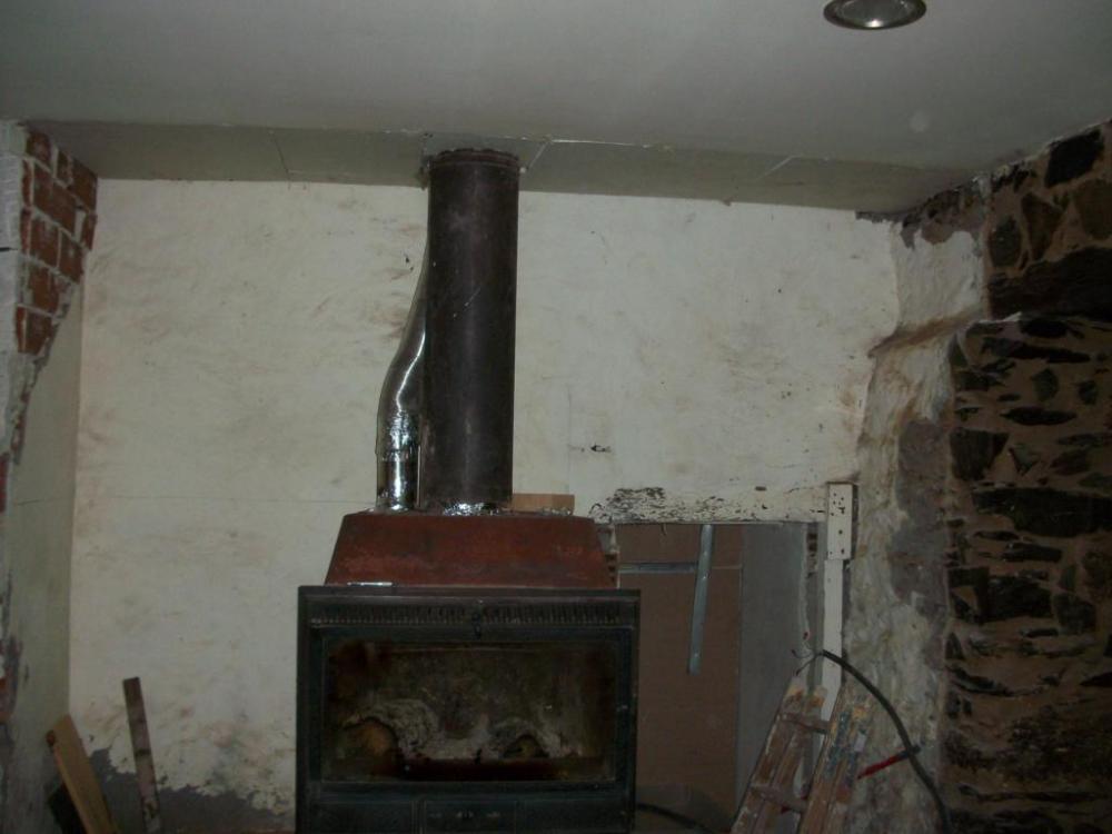

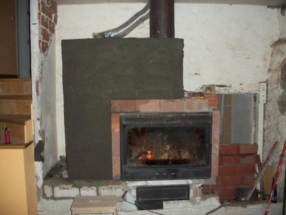

bueno os cuento mis resultados con mi estufa rusa .
de momento va bien,el consumo de leña se me a reducido en la mitad mas o menos.ahora echo un par de troncos y me aguantan unas tres horas.
por las mañanas (esta casi 8 horas)sin tener leña y me levanto con una temperatura de 18 a 19 grados de media y eso q caliente un salon-cocina de 42 m2.lo bueno q tiene al poner cassete es q tengo calor tambien inmediato.estoy muy contento la verdad.si cuando hice la reforma lo llego a saber no compro el cassetey pongo una central en el salon.conclusion es la bomba y todo por un coste de 100 euros + o -.

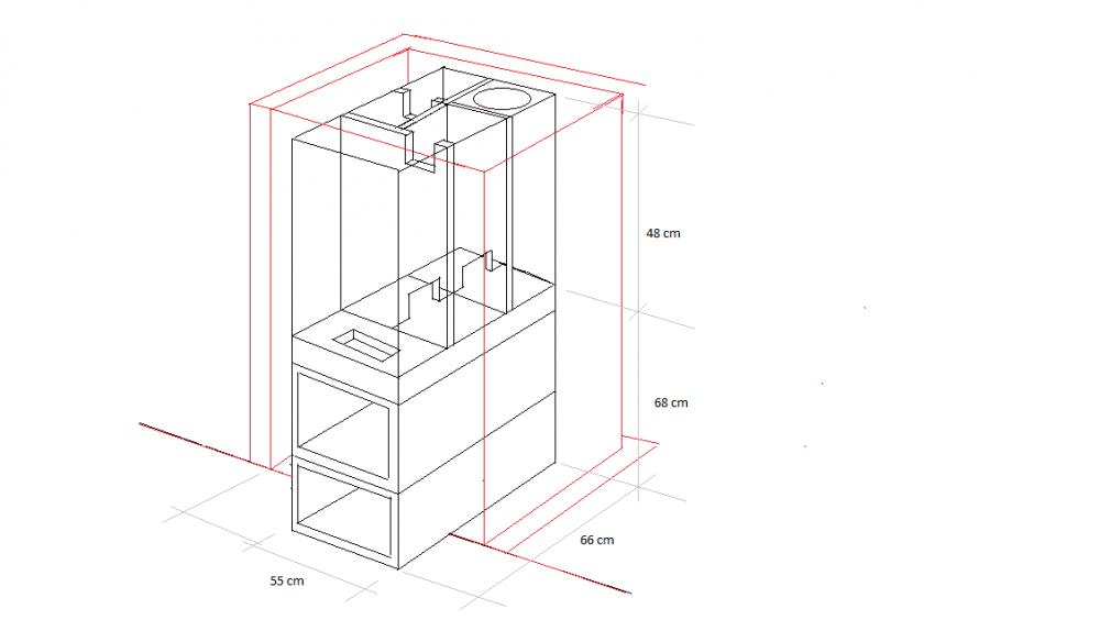

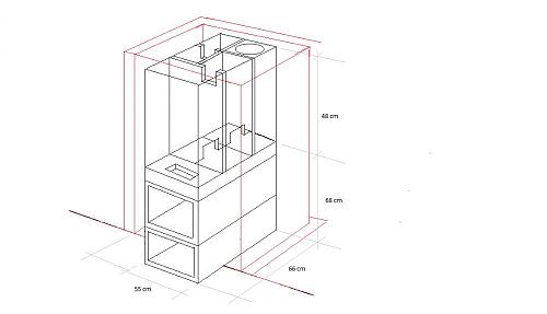

Buenas tardes, he llegado a este hilo navegando por la red intentando encontrar como mejorar el rendimiento de mi chimenea clasica y abierta.
llevo un mes damdole vueltas a ls opciones e ideas, y despues de leerme este hilo y ver los enlaces se acabaron casi todas las dudas y creo que me pondre
manos a la obra y fabricarla yo mismo, me he basado en el diseño que a aportado un forero Rumano, pero por que veo residente en España.
voy a intentar subir mis esquemas y pedir opinion a ustedes.

Sr. atg2760: Echándole imaginación a su diseño deduzco que la leña se quema en la segunda cámara empezando por abajo, la camara inferior o bien es para guardar y secar la leña o bien para recoger cenizas. El humo sube a una cámara superior vertical, donde sería bueno inyectar más aire para aprovechar la segunda combustión. De la cámara superior por arriba entra en la cámara posterior derecha, desciende para desplazarse hacia la izquierda y subir por otra cámara vertical. Se comunica por arriba con la tercera cámara vertical de la izquierda, desciende por ella para entrar por el lado inferior a la cuarta cámara vertical, por donde asciende hasta el tubo de salida.
Uno de los problemas de la biomasa es que genera mucha suciedad (hollin), el hollin se pega a las paredes de los ladrillos, actúa de aislante y disminuye la capacidad de acumulación térmica de los ladrillos. Mi consejo es que disponga unas puertas, piezas móviles o chapas en la parte lateral inferior de las cámaras, sería excelente también en la parte superior, con objeto de poder limpiar con comodidad y extraer el hollin y la ceniza que se irá depositando en cámaras y zonas de paso. La limpieza no sólo mejorará la eficiencia del sistema, si no que además si se acumulará mucho hollín podría obstruir el paso y provocar letal CO que inundaría su vivienda.
En cuanto a la proporción de las dimensiones de los conductos con viene que los revise de acuerdo al modelo en el que se ha inspirado, para evitar que su calefactor ahúme. Aunque poniendo una puerta con regulador de tiro, gran parte del problema se resuelve, siempre y cuando la proporción hueco de entrada de la leña y tubo final de salida de humos guarde una proporción. Los modelos del INTA pueden ayudarle a comprender la proporción de superficie de entrada-superficie de salida.
Por el momento no se me ocurren más sugerencias. Sólo darle la bienvenida a este cada vez más extenso club de frikis.

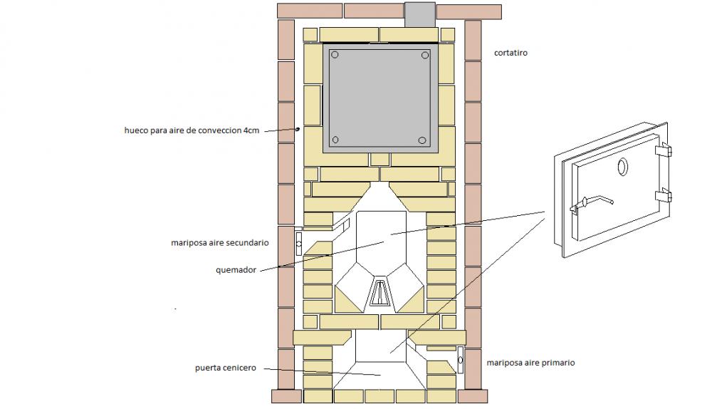

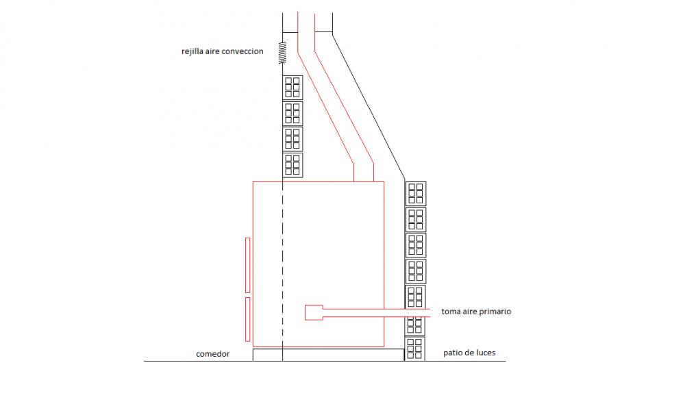

Buenas tardes.Subo estos croquis con una vista frontal y un corte, para la posible limpieza de los pasos de humos tengo pensado hacer una chapa de registro frontal y las paredes que forman los didtintos pasos hacerlas desmontables.
sumando los pasos, mas el tiro de chimenea mes sale nueve metros aprox.
sr. lumbre el aire secundario yo pensaba ponerlo en la parte alta del quemador
y regularlo tanto el primario como secundario por mariposas.
al meter la estufa en el hueco actual he pensado dejarle un espacio al rededor de unos cuatro cm, y poner una rejilla alta de impulsion para aire de conveccion.
la principal duda que tengo es si sera capaz la estufa de calentarme mi comedor al estar metida en hornacina son 22 m2 aprox.
mi oficio es calefactor y cunado metia radiadores en hornacina tenia que sobredimensionar.
por cierto sr. lumbre he leido algunos comentarios suyos en este foro y estoy muy acuerdo con usted.

Sr. atg2760: Me alegra que alguien con mucha más experiencia y conocimientos que yo, decida compartirlos en este foro.
Por lo que veo tenía muy bien pensado como resolver los inconvenientes de la limpieza de la biomasa, más las diferentes regulaciones del tiro.
Considere mis observaciones como intuiciones, más que certezas científicas. Por si le sirve de aporte en cuanto al tema de aprovechar el calor circulante para aprovecharlo como convección, señalo que como poco un radiador suele mantener una temperatura de unos 50º para arriba. Las mediciones que yo he realizado en la pared exterior de mi invento no superan los 36º. Este dato me hace pensar que como principio la idea aprovechar al máximo las posibilidades de un calefactor de obra es buena, de lo que va a disfrutar sobre todo es de la radiación continua de una masa de ladrillos. Es un calor diferente y se parece más al de una pared o al de un suelo radiante.
Comprendo su preocupación por embarcase en un experimento, que aunque no conlleve un coste económico excesivo, si supone una barbaridad de horas de trabajo en el desarrollo, ejecución y remates del proyecto. En mi caso si me pagará las horas dedicadas a 6 euros la hora, teniendo en cuenta que todavía no he terminado de resolver problemas, creo que hace tiempo que habría cancelado mis dos hipotecas.
Volviendo al asunto del aprovechamiento del calor espero que disfrute de la espereciencia de sentir una agradable sensación de calor en su salón. Imagine que un verano caluroso si mide la temperatura de las paredes de su casa posiblemente la temperatura no supere los 30º, esa pequeña diferencia hasta los 35º en una masa de ladrillos es muy consideable, ya que cuando el calefactor calienta la estructura de las paredes, sigue disipando calor lentamente. Por tanto el concepto de intercambio termino desde el punto de vista de la percepción sensorial de los habitantes de su casa será de confort estable. Yo no me preocuparía por embutir en una hornacina su estufa de obra. Si el rendimiento calorífco no se obtiene con rapidez es cuestión de meter algún tronco más, regular por ensayo y error el tiro y la admisión de aire fresco, manteniendo más horas a fuego lento la combustión. No le estoy descubriendo nada no que esté inventado, los cassettes de chapa vienen diseñados con esa finalidad, con relación a una estufa de obra la diferencia es que la masa de ladrillos tiene una inercia técnica muy superior a la del hierro.
En cuanto a su preocupación por si calienta bien o no su estancia, le animo a que no se angustie. Por muy pequeña que sea su estufa va a obtener a ojo un rendimiento mínimo de 5Kw/h, aproximadamente el resultado de la combustión de unos 6-7 kg de leña. Me parece que con el resultado final de su invento podemos aventurar una estimación modesta de un aprovechamiento efectivo de un 80% de la combustión. Aproximadamente un kilo de leña seca rinde a lo "bruto" uno 4,5 Kw/h, parte de ese calor se escapa por el tubo de salida de la chimenea final, después de haber cedido sus calorías a las paredes de su calefactor en primer lugar, y en segundo a las paredes que envuelven su hornacida. Es usted calefactor y sabe como calcular Kwh/m2. Entiendo que con estos datos ha sobredimensionado su calefactor para no tener problemas.
