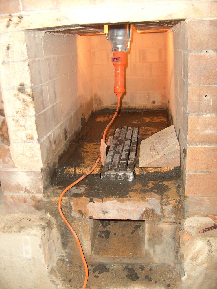

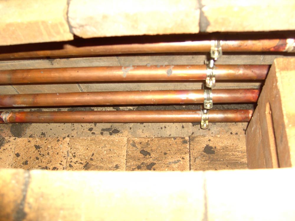

    Hola este verano monte una estufa de ladrillo refrectario como la que explican en algun manual argentino.Pero he añadido algunas modificaciones una es una rejilla osea un cajon en donde va cayendo la ceniza ademas de unas paredes inclinadas para que la leña no se quede en "el aire" .
    Ademas he añadido un sitema de tuberias para calentar el agua pero este tiene un incoveniente y es que lo he puesto demasiado alto asi que si la estufa no la pongo fuerte el agua no me la calienta ,solucion poner las tuberias por fuera a la altura de donde se quema la leña...la forma es meter esto pero entonces añadir una 2º pared de ladrillo y los guecos entre las dos paredes y los tubos llenarlos de arena fina de esta forma conseguimos un ahorro muy inportante en el consumo de leña el problema entonces se encuentra en el tubo por que al mantener el fuego "bajo" es cuando se ensucia mas el tubo de la salida de humos, si de vez en cuando lo pones con fuego fuerte y ademas un codo en en punto mas bajo del recorrido de la salida de humos ya tienes una solucion sencilla para poder limpiar el tubo de la estufa de vez en cuando.
    Otra cosa queria decir Para terminar de montar la estufa osea de cerrarla se utiliza barro arcilla mejor mezclado con un poco de arena fina cada piso del recorrido del humo se sella con esto hasta el final y despues cuando se quiera limpiar es mas facil

    Hola adjunto fotos que no he puesto en el post anterior
    Miniaturas adjuntadas Miniaturas adjuntadas ¿Como se fabrica una estufa rusa?-pict0400.jpg   ¿Como se fabrica una estufa rusa?-pict0410.jpg

    Cita Iniciado por Ratt_on Ver mensaje
    Parece interesante pero no entiendo la explicación, se agradecería un esquema.

    Hola, lo primero dar las gracias a todas las personas que han participado en este hilo del cual he podido extraer valiosa información, hasta el punto de que ya es la tercera estufa rusa que construyo, de diferentes tamaños, modelos y formatos, las tres con serpentín de agua caliente sanitaria, capaz de alimentar un circuito de radiadores, con horno que hace unos asados magnificos.
    La primera que construí fue la de mi casa, hemos pasado este invierno entre 22 y 25 grados en España, Extremadura, La vera en Cáceres a unos 600 m sobre el nivel del mar, con 4 palos al dia, una pasada.
    El tiro ningun problema, mi estufa tiene 2 vueltas de serpentin de humo, pero visto como tira sin duda creo que habría admitido alguna mas, la tercera, aun por terminar, tiene un recorrido de serpentin de humos bastante mas largo que las anteriores, ya contare que tal tira..., las otras perfectas, ni gota de humo, facil control del tiraje en la puerta, vamos que estoy encantado, que son económicas en su construcción y en su mantenimiento, que es real que funcionan, de un dia para otro sin alimentarla sigue caliente, no me enrollo mas, si alguien quiere preguntar algo, que lo haga con libertad, si alguien quiere que se la construya, enseño las que ya he hecho. (en España).
