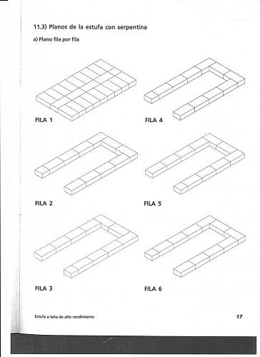

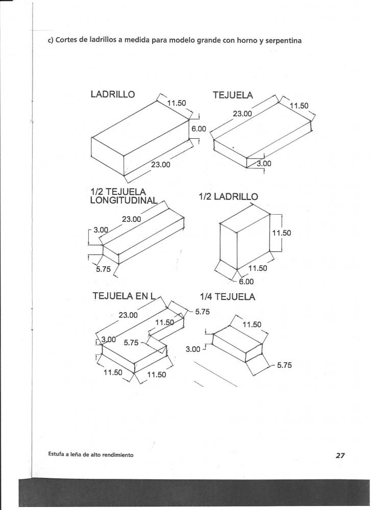

    Gente.Tengo planos de la estufa con horno y serpentín de agua caliente y planos de la llamada estufa rusa MINI.Pero no sé como se hace para subirla acá al foro para todos...Alguien me explica por favor ?
    Saludos!
    Pablo
  10. #85
    14.146
    Predeterminado Respuesta: ¿Como se fabrica una estufa rusa?
    Cuando escribas tu siguiente mensaje fijate que verás un clip para adjuntar imágenes u otros archivos. Igual que cualquier mail.
    Si te pasas de tamaño prueba a comprimirlos en zip o rar.

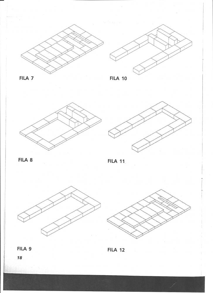

  11. #86

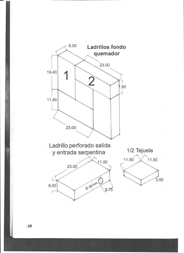

    pablo Miotti está desconectado Miembro del foro
    jun 2010
    Cordoba,Argentina
    9
    OK.Lo voy a intentar.Aparentemente solo me deja adjuntar 5 archivos a la vez.Veremos.....
    Miniaturas adjuntadas Miniaturas adjuntadas ¿Como se fabrica una estufa rusa?-constr.-estufa-rusa-1.jpg   ¿Como se fabrica una estufa rusa?-constr.-estufa-rusa-2.jpg
    ¿Como se fabrica una estufa rusa?-constr.-estufa-rusa-3.jpg   ¿Como se fabrica una estufa rusa?-constr.-estufa-rusa-4.jpg

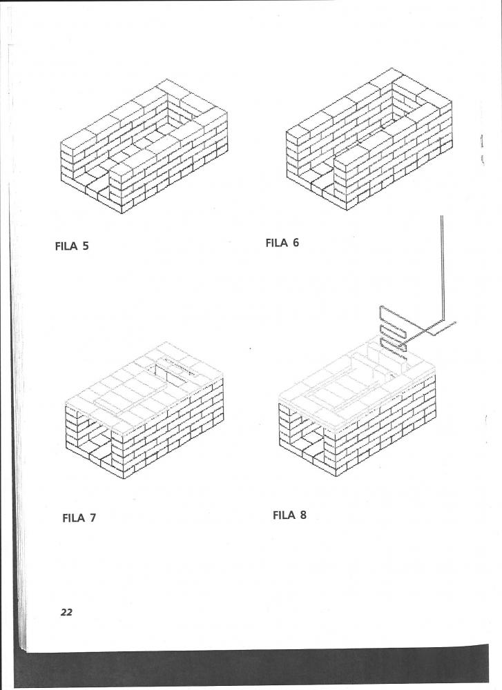

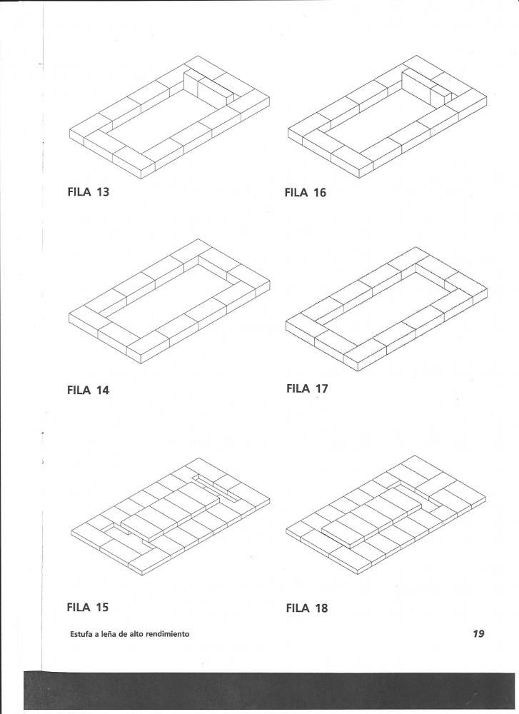

  12. #87

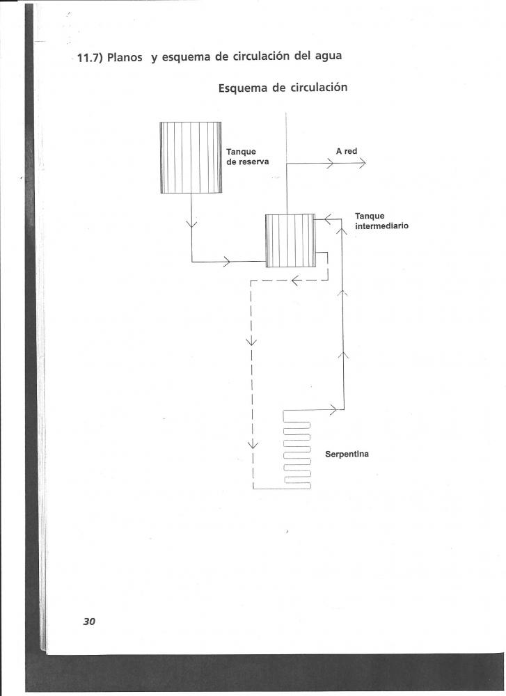

    jun 2010
    Cordoba,Argentina
    9

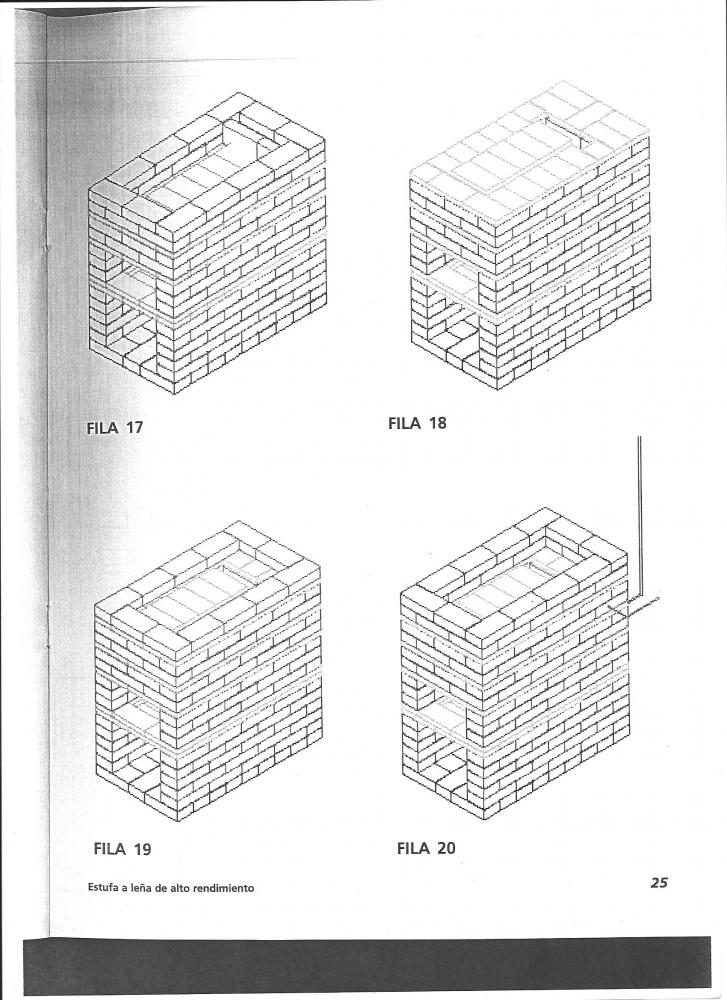

    voy a enviar ésto entonces en 4 tandas...espero les sirva....
    Miniaturas adjuntadas Miniaturas adjuntadas ¿Como se fabrica una estufa rusa?-constr.-estufa-rusa-6.jpg   ¿Como se fabrica una estufa rusa?-constr.-estufa-rusa-7.jpg
    ¿Como se fabrica una estufa rusa?-constr.-estufa-rusa-8.jpg   ¿Como se fabrica una estufa rusa?-constr.-estufa-rusa-9.jpg

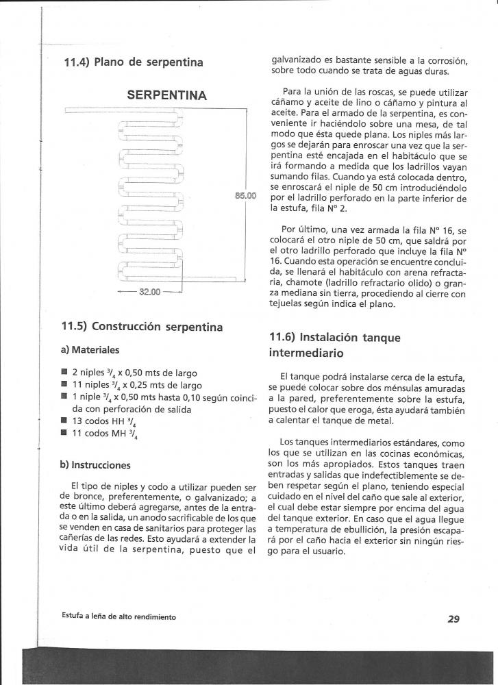

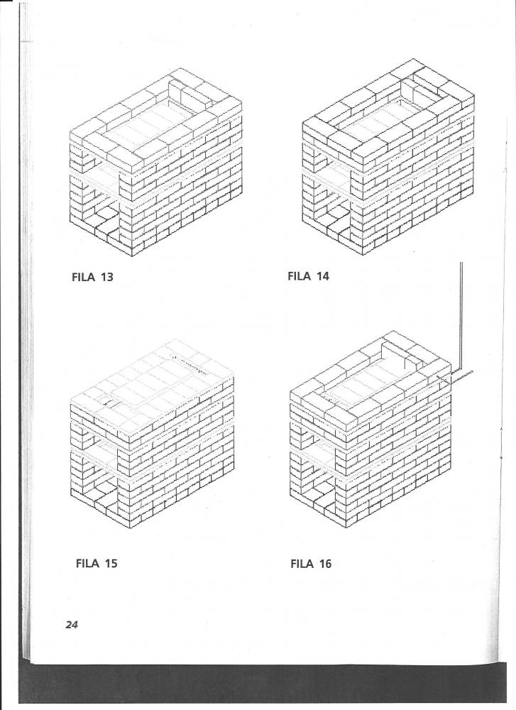

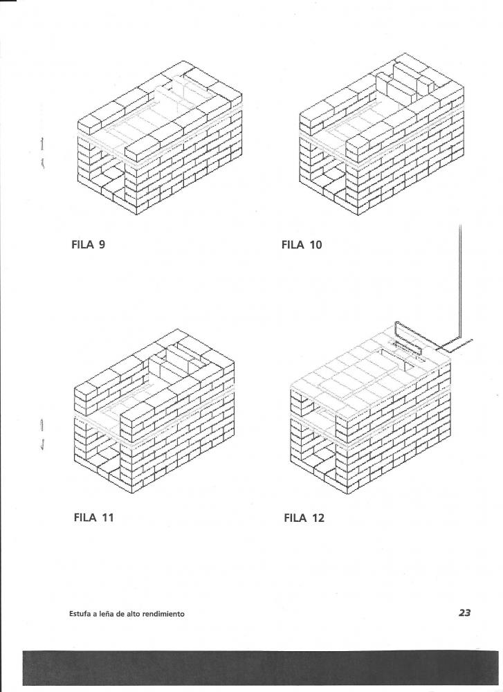

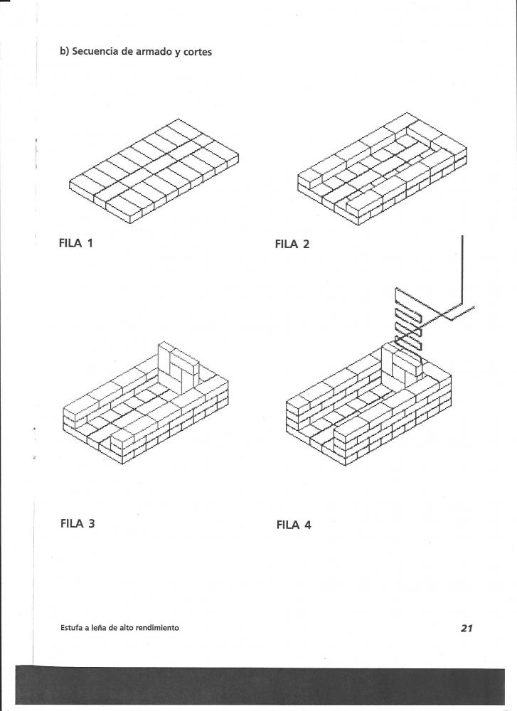

  13. #88
    jun 2010
    Cordoba,Argentina
    9

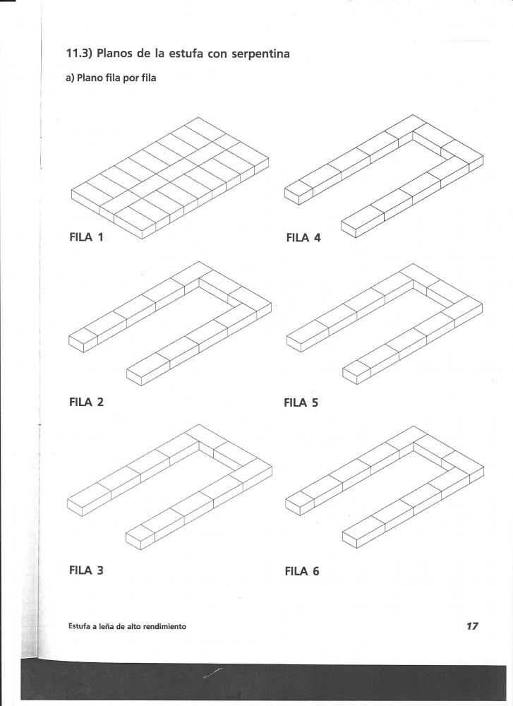

    tercer tanda...Efectivamente se están adjuntando aunque cuando leo el mensaje ya enviado no veo el adjunto..
    Miniaturas adjuntadas Miniaturas adjuntadas ¿Como se fabrica una estufa rusa?-constr.-estufa-rusa-11.jpg   ¿Como se fabrica una estufa rusa?-constr.-estufa-rusa-12.jpg
    ¿Como se fabrica una estufa rusa?-constr.-estufa-rusa-13.jpg   ¿Como se fabrica una estufa rusa?-constr.-estufa-rusa-14.jpg

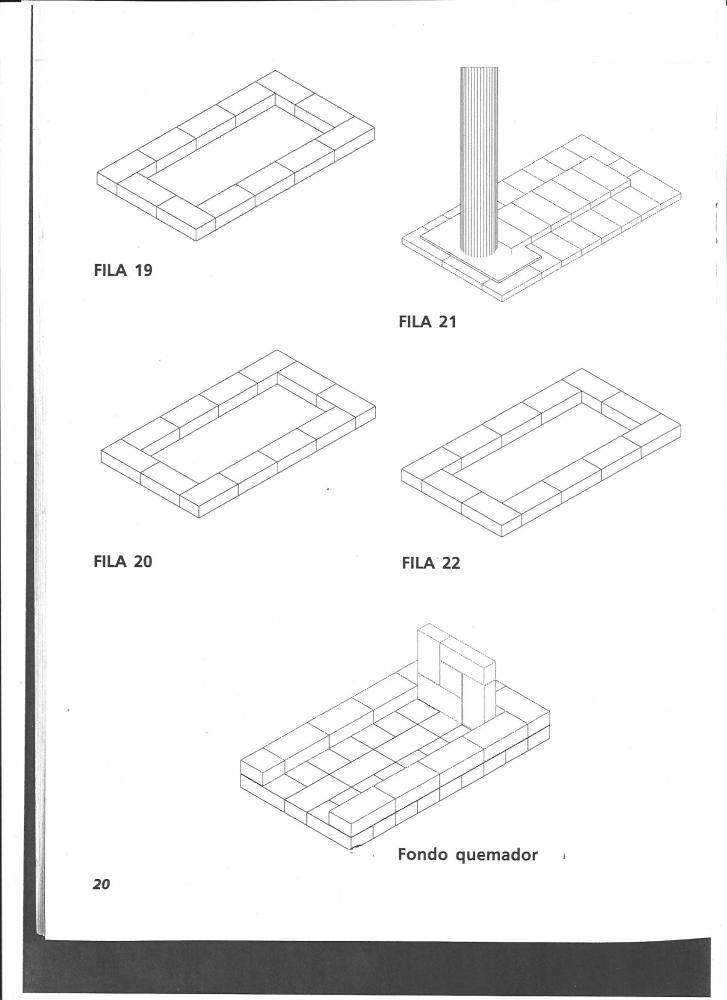

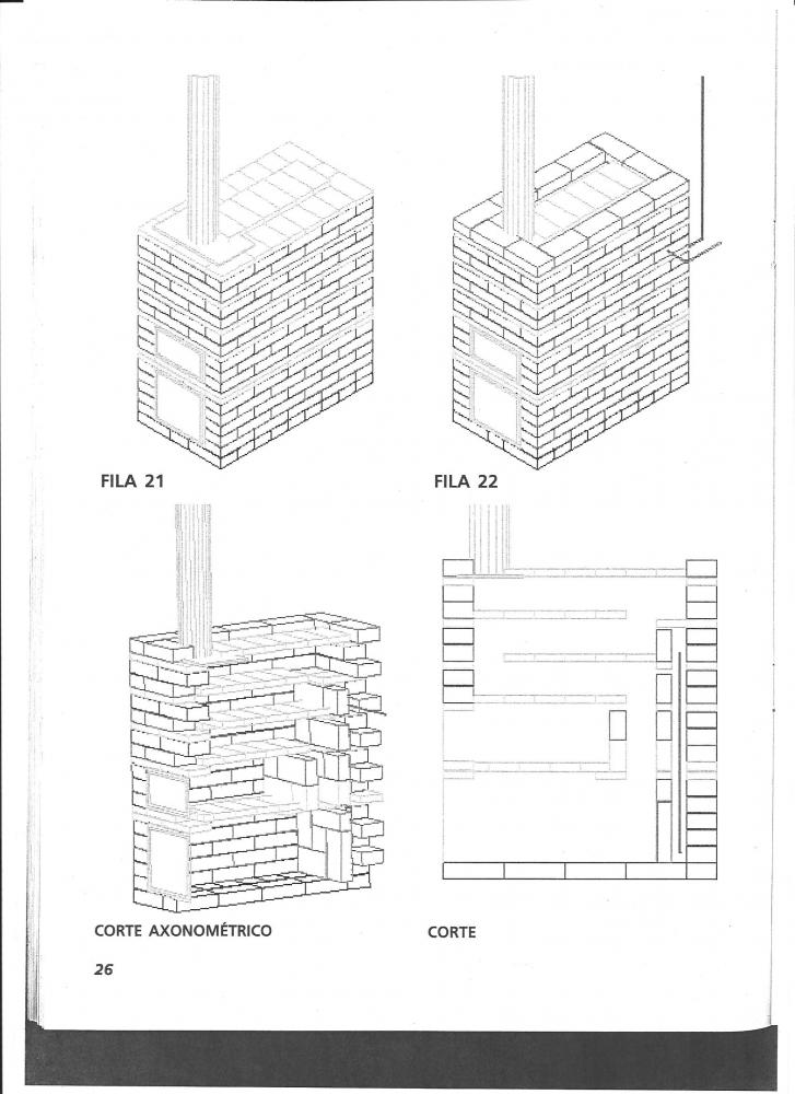

  14. #89
    jun 2010
    Cordoba,Argentina
    9
    ULTIMA TANDA !!Bueno,creo que va bien.Avisen sino y mando info via e-mail.-
    Miniaturas adjuntadas Miniaturas adjuntadas ¿Como se fabrica una estufa rusa?-constr.-estufa-rusa-16.jpg   ¿Como se fabrica una estufa rusa?-constr.-estufa-rusa-17.jpg
  15. #90
    jun 2010
    Cordoba,Argentina
    9
    Perdonen que el mensaje esté tan dividido.La info que adjunté tambien es del INTA .estaba por Buenos Aires y pasé por una sede del INTA que tiene una biblioteca y conseguí un librito con todo lo que ustedes ya conocen pero pasado en tipografía mas legible (digamos pasado en limpio) y tenía esta info adicional.-Así que le saqué copia y me la traje.Ojalá aporte algo.Saludos a toda la buena gente !
