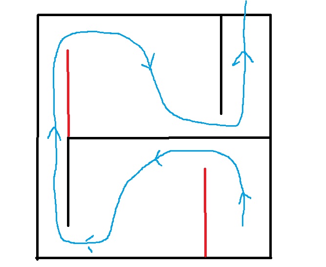

Ya metidos en el caso,tengo una duda.Os pongo un dibujo.La duda es si seria mejor poner lo que he dibujado con lineas rojas o mejor sin ellas.No se si puede afectar al tiro:
Archivo adjunto 12164
¿Que opinais?

No las necesitas. Solo si quieres poner un depósito de agua en la segunda campana, o un calientaplatos y quieres guiar los humos para que pasen al lado y lo calienten más.
Es innecesario, acumulas mas calor en esa zona, restandole algo al resto de la campana..

Campana de abajo :
Si lo de la derecha de la campana de abajo fuera el hogar o cámara de combustión ... entonces sí que iría esa pared ahí ( con la ranura a lo alto en uno u otro lateral de esa misma pared )
Si la campana de abajo representa la segunda campana y se sobrentiende que tenemos la cámara de combustión debajo , entonces hay que quitar esa pared de ahí .
La campana de arriba del dibujo .... lo mismo , hay que quitar esa pared de ahí .
Quiero llamar la atención sobre la grieta o ranura de separación de gases que sale en una de la fotos de la estufa-chimenea colgada más arriba , hay un estrechamiento de 6 o 7 cm a 2 o 4 cm formando ángulo .

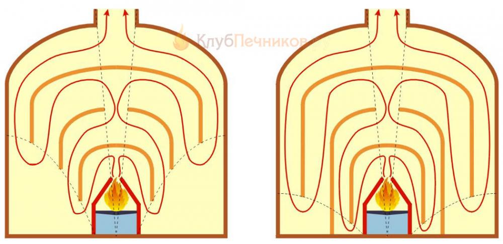

Mirad estos dos dibujos : Archivo adjunto 12166 ( de la web -- https://translate.google.com/transla...-text=&act=url ) .................. Creo que pueden ayudar muchísimo a comprender el funcionamiento de lo que llamamos " campanas " . En este caso representan realmente campanas cilíndricas , las paredes muy estrechas ...... podrían ser de hierro .... pero la del hogar es casi imposible de hacer porque no hay metal que soportara ese fuego directo a unos 1500 grados centígrados .....
Aquí va una pregunta para Pivo : ¿ qué tal si la primera campana la hiciéramos de GRAFENO ?
¿ Qué tal hacer esa primera campana con aerogel de grafeno ? http://ovacen.com/el-grafeno-y-sus-aplicaciones-construccion/

En este vídeo tienes seis dibujos de las campanas explicando el recorrido de los gases , incluido el recorrido del arranque en frío : https://www.youtube.com/watch?v=m9YpXwvsbHg
Re: ¿Como se fabrica una estufa rusa?
La imagen de las campanas es un experimento teórico , de una estufa con la máxima efectividad rayando el 100 % . No se ha podido llevar a la práctica porque no existe el material que resista el calor de la primera campana , demasiado calor en una campana tan pequeña . El GRAFENO es un material derivado del grafito que va a revolucionar el mundo tal y como lo conocemos , se aplicará en sustitución el plástico y de muchísimos otros materiales que tenemos en nuestras ciudades , en nuestras casas ... esa primera campana del ejemplo teórico ideal forrada de grafeno ( en su versión aislante en este caso .... ) soportará fácilmente la presión y el calor . A mi me parece fascinante . Todavía no se comercializa a gran escala pero las dificultades de su fabricación a gran escala no son tan enormes , quizás antes de 10 años el mundo tecnológico de todo un vuelco .
