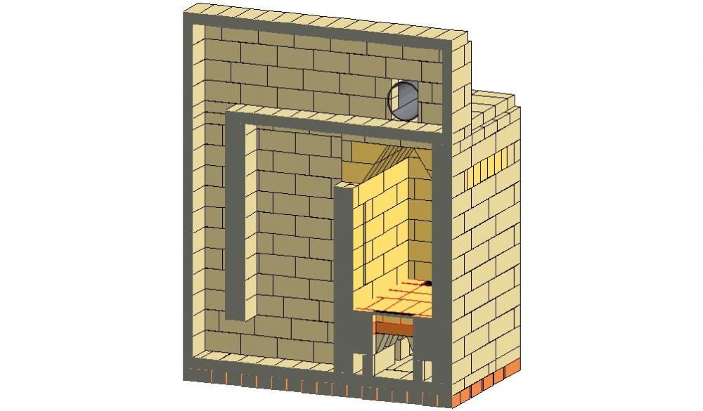

Archivo adjunto 12118 Aquí se ve la grieta , a la izquierda de la cámara de combustión y se ve el espacio dejado para la entrada de aire para la combustión ( la parte alta del hueco para el cenicero ) la rendija que quedará hará funciones de deflector , por eso habría que biselar ese borde ..... o colocar ahí una pieza de cerámica biselada que lleve el aire hacia la puerta o hacia la leña según convenga . Este es el enlace : Lopez Labs - CCHRC Alaska Fireplace Retrofit Contest
Archivo adjunto 12119 Aquí tenemos las ranuras del aire secundario de una cámara de combustión típica , vemos en este caso también la ranura de separación de gases a la derecha de la pared posterior de la cámara de combustión . Incluso en la parte superior de la cámara casi tocando al techo de la misma ahí hay también entradas de aire secundario . Esta foto está en la web de MHA , como la anterior .

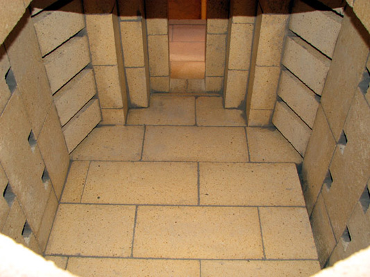

Una vez aclarado el punto anterior. Sigo con mi obsesión de conseguir que una simple rusa queme hasta el gas de la leña con una doble o triple combustión.
Indagando en las fotos del artista mencionado hace unas entradas, me he encontrado con este material que más o menos es lo que voy buscando.
Foto 1: https://www.facebook.com/13398867337...type=3&theater
Foto 2: https://www.facebook.com/13398867337...type=3&theater
¿Alguien conoce donde se puede conseguir este tipo de paneles refractarios prêt-a-porter?.
¿Es posible que por esa fina rendija entre los dos paneles de la caja de fuego fluya el aire que se inyecta posteriormente a través de agujeros en la caja de fuego?. De nuevo el vídeo donde se pueden ver esos tres niveles de combustión. La toma de aire inferior del suelo lo tengo claro: por las rendijas de la rejilla cenicero, la superior deduzco que a través del regulador del tiro de esa hilera de agujeros regulable en el lado superior de la puerta. ¿Pero la del medio, asciende entre esa rendija de apenas 5 mm que existe entre los paneles laterales?, ¿Para salir al interior de la caja de fuego como si fuera un soplete?. ¡No me lo puedo de creer!, como dicen ahora.
Agradezco de antemano cualquier comentario o aporte que arroje luz en este asunto.

Hola Lumbre. Edwood consiguió paneles en Internet, es posible. No se si en Brula tendrás algo.
Puedes fabricarlos tu, en Refractaria S.A. te venden hormigón refractario de diferentes cualidades.
Para entender lo de la rendija que te tiene intrigado, es bueno que estudies el pdf que ha colgado Einbrand en una entrada de la página 69 (estoy
entrando con tf, no puedo precisar mejor).
El aire se toma del cenicero (en este pdf) sube por la rendija y sale por los orificios). Échale un tiempo, se ve claro. El cenicero (el conjunto de la base: refractarios + rejilla) va apoyado sobre unos refractarios de canto, separados entre si, por ellos fluye el aire desde el cenicero hasta los agujeros, pasando por la rendija entre las dos paredes que a ti tanto te intriga. Este el el procedimiento que siguen los rusos, pero se puede hacer de más formas (preformar canalillos en el hormigón refractario, incluir piezas especiales, con tubos de acero perforado, ...).
Entonces, en este pdf, la toma de aire es común: del cenicero (puedes aquí incluir una toma de aire exterior). Esta toma común suministra:
1- Aire primario que sube por la rejilla.
2- Aire secundario que sube por la rendija.
Las dimensiones de rejilla y orificios, determinan el volumen de aire primario y secundario. En el secundario se produce un importante efecto succión que multiplica la salida del mismo.
En el blog tengo una entrada para intentar explicar a la gente el sistema de doble campana de forma aceptablemente asequible (es algo lioso al principio) y se ve tambien esto.
Es posible hacer lo que pretendes, pero para ceñirte a 700 kg hay que hilar fino. Tendrás que prescindir de piel exterior (creo que ya planteas esto) y calcular muy bien el peso.
En realidad lo mejor es que fabriques tu mismo las piezas para adecuarla a tus demandas, y no hacer complicados equilibrios con material ya previo ( podrías tener suerte y encontrar algo perfecto). La estufa funcionará muy bien, tendrá alta potencia, pero también una temperatura superficial media- alta y una autonomía moderada- baja.
