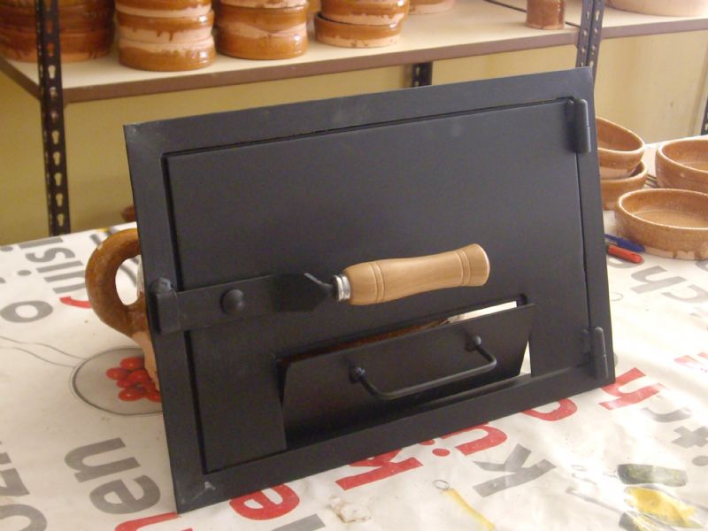

Aquí hay dibujos e indicaciones de la ejecución de unas puertas sencillas hechas con chapa de hierro : CAN CIGALETA: 6º - - CONSTRUCCIÓN DE UNA ESTUFA RUSA - PUERTAS --------------------------- Hay un detalle que es el de la tira de fibra de vidrio enrollada .... que sirve de sujeción y de junta de dilatación al mismo tiempo ....... mi opinión es que no debe quedar tal cual , porque la fibra de vidrio libera con facilidad partículas cancerígenas al aire de la vivienda , así que habría que cerrar los laterales con chapa soldada .... la junta sería igualmente útil pero sin riesgos para la salud ...... esto es muy difícil cuando la puerta es de vidrio en esa zona ............. yo la haría de doble chapa de hierro......... a costa de no ver el fuego , pero creo que vale la pena . La chapa de hierro ha de ser lo más gruesa posible ........... aquí hay un ejemplo de una puerta de chapa de hierro de 1 cm de grosor: Alfareria Pereruela SXVI: PUERTA FUNDICION Nº 1 SIST. SIN HUMOS ................ y aquí tenemos otra más : Alfareria Pereruela SXVI: PUERTA GUILLOTINA PROFESIONAL Nº2 FUNDIDA -------------------------- Así que .......... un centímetro de grosor es lo más adecuado .
Re: ¿Como se fabrica una estufa rusa?
Einbrand
Excelentes soluciones!!!,,, me gusto esta voy a tratar de replicarla en lo mas practico posibleArchivo adjunto 11536
dishjuarez
Te recuerdo que es conveniente poner silicona térmica entre la chapa de hierro y los ladrillos .
