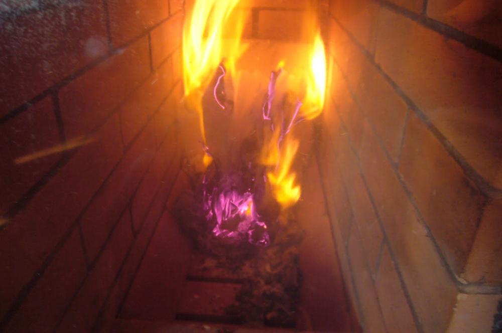

esta fue la que hice la temporada pasada, saludos nuevamente
Vamos a comparar dos estufas "rusas" : La primera hecha con ladrillos refractarios de alta alúmina ( 40 % ) que llamartemos - estufa A - La segunda hecha con ladrillos normales , que llamaremos- estufa B - Para conseguir el mismo calor y mantenerlo las mismas horas , la estufa B ha de tener el doble de volúmen , ha de ser el doble de grande ..... y quizás me quedo corto , quizás debería ser aún mucho más grande . O sea que en un espacio pequeño no se puede instalar una estufa rusa de ladrillos normales porque no hay espacio suficiente . La solución es la estufa del INTA , que es de carga continua , o sea que tienes que meter leña continuamente , como con una estufa de hierro . Pero ....... la estufa del INTA será más grande que una de hierro para conseguir el mismo calor . Además la de hierro no se deteriora tanto con el calor como los ladrillos normales ( que se deshacen en poco tiempo con las altas temperaturas . Los rusos hacen estufas con ladrillos normales y aguantan el calor bastante bien , porque el calor que la estufa transmite se reparte en una masa muuuyyyyy graaaaandeeeee en comparación con la del INTA , de esa manera cada ladrillo acumula mucho menos calor ,,,, y así la estufa puede resistir .
